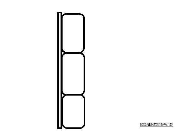

Сляпы Юранд 21.01.2013 18:46
Товарищи, не разжигания для, а совета ради.
Исходные: деревянный дом, обшитый деревянной же вагонкой (и бревна, и вагонка живые, не гнилье, не точеные О_о - сам удивляюсь), стены визуально ровные (вагонку прибивали, чувствуется, ровные руки).
Задумал я облепить домишко 5-сантиметровой минватой и поштукатурить, так вот собственно вопрос: вагонку снимать или пусть висит?
Просто я к чему: знакомый зафигачил деревянный дом таким же образом прямо по вагонке, аргументировав, что куда эту кучу досок девать, работы куча и проч. и проч.
И вот в душе я как-то с ним согласен, потому что на демонтаж вагонки уйдет уйма времени, а его, блин, так не хватает :(
VAR 21.01.2013 19:26
Вложений: 1
мое мнение - прилепив утеплитель на вагонку получаем между вагонкой и брусом дома практически воздушный зазор и возможно вентилируемый. что будет в таком ограждении фиг его знает, надо смотреть, считать
Стэлс 22.01.2013 10:41
Сляпы Юранд, а весь пирог какой(по толщине стены)? изнутри наружу. Раньше чаще "шалевку"(у вас точно вагонка:) ?) прибивали прямо на бревно, без вертикальных брусков. В этом случае смысла снимать обшивку не вижу, т.к. что доска не заполнит горизонтальных промежутков между бревен, что таже жесткая вата... А если есть направляющие бруски вертикальные, то проще отодрать , к примеру, в середине доску, и сверху парочку и засыпать внутрь эковату-она бы заполнила дырки на стыке бревен. Или желание иметь оштукатуренный а первом плане, а все остальное вторично:)?
Сляпы Юранд 22.01.2013 10:54
VAR, Стэлс, шалевка прибита (вроде как, нужно перепроверить) прямо на бревно. Бревна тесаные, т.е. стена не горбатится кругляками, а практически ровная, толщина бревна - около 25 см.
Т.е. в разрезе стена имеет такой вид:
http://www.domsovetov.by/imagehostin...e37b4500eb.jpg
Сообщение от Стэлс (Сообщение 122120)
Ну-у-у, хочется, чтобы немного теплее стало и + эстетика :)
