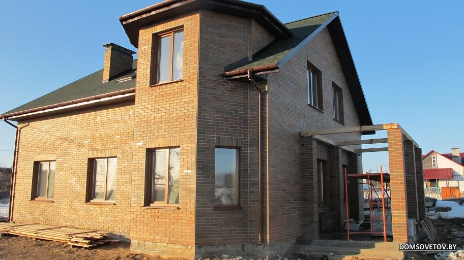

К 3 декабря работы по основной крыше (крыша, коньки, карнизные свесы, водосточка) закончили. Крыльцо и террасу отложили до весны из-за предстоящих морозов и снегопадов.

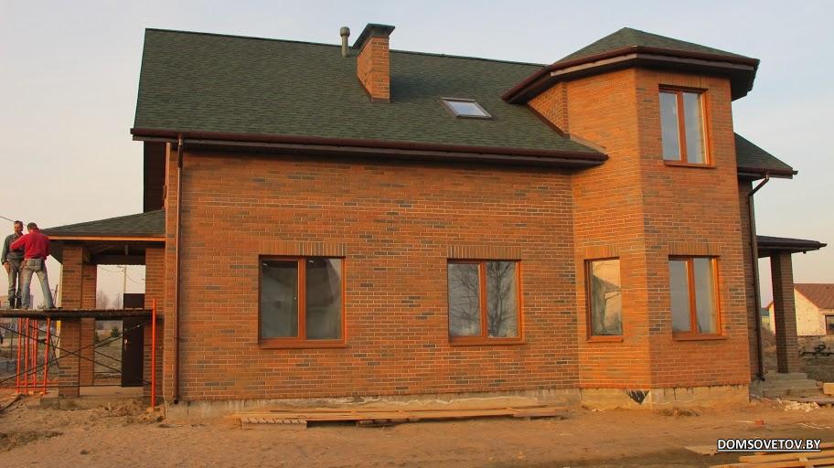

Akimi 16.12.2012 18:34
Вложений: 7

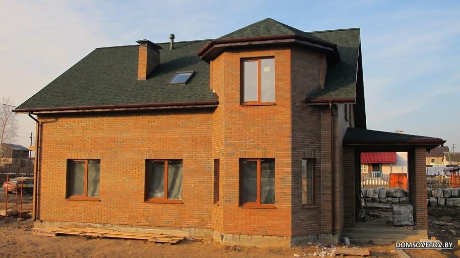

Установили окошки. Подбирал под цвет фасадов. Вроде нормально вышло. Хотя многие советовали брать под цвет подшивы и водосточки.
Shpak 17.12.2012 19:31
Akimi раскажите пожалуйста как перемычки из облицовочного кирпича над окнами делали. Уголка не видно, может MURFOR использовали?
Сам на след. год запланировал кладку - незнаю как с перемычками быть.
Akimi 17.12.2012 23:01
Shpak, несколько арматур пронизывают перемычку как шампур + по паре обрезков (30-40см) арматуры в центре. Можно было (а может и надо было) подстраховаться и уголок поставить, болгаркой пропилить паз для скрытности. Но теперь - как есть. Только арматура.

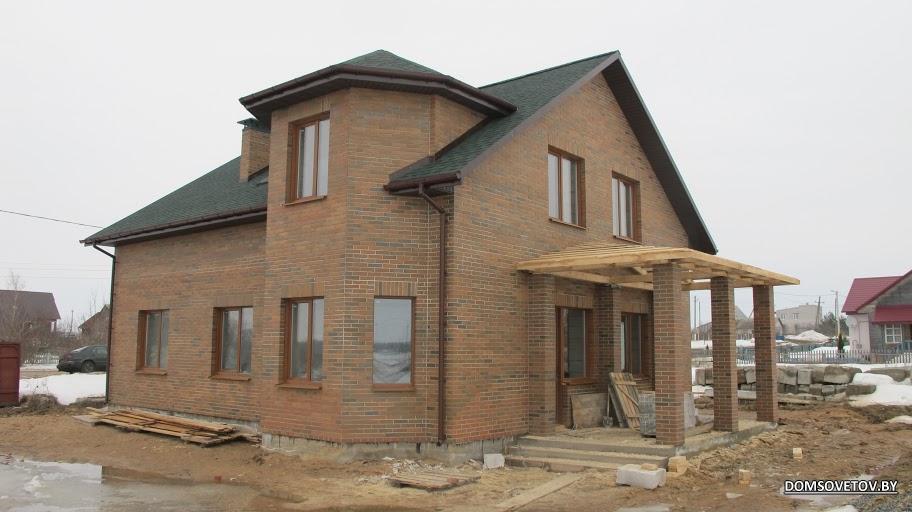

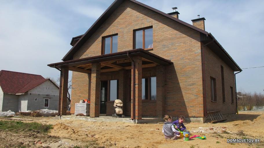

Akimi 24.05.2013 22:45
В конце апреля, дождались плюсовой температуры и наконец-то крышники сделали крыши на крыльцо и на террасу
http://www.domsovetov.by/imagehostin...fb0341bfeb.jpghttp://www.domsovetov.by/imagehostin...fb03684fac.jpg
http://www.domsovetov.by/imagehostin...fb03832744.jpghttp://www.domsovetov.by/imagehostin...fb03ce498a.jpg

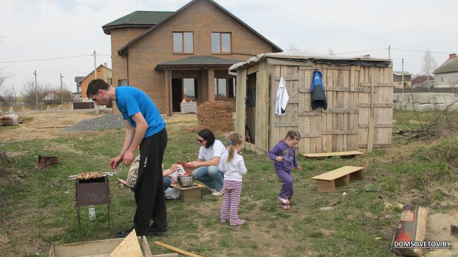

---------- Сообщение добавлено в 21:45 ---------- Предыдущее было в 21:33 ----------
Первые тепленькие апрельские деньки отметили шашлычком. Наконец-то настоящая весна.
http://www.domsovetov.by/imagehostin...fb4f67bfaf.jpghttp://www.domsovetov.by/imagehostin...fb045dc20a.jpg
Детям раздолье. Куда ни глянь - везде песочница :bo:
На террасе дрыхнет будущий помощник :)
http://www.domsovetov.by/imagehostin...fb04097882.jpg

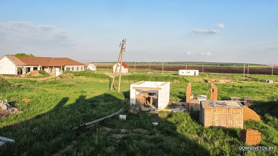

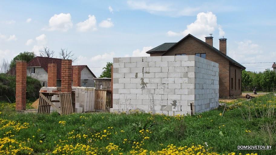

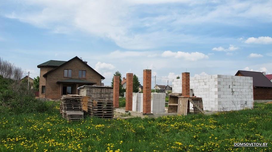

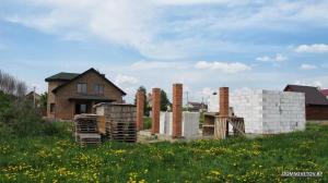

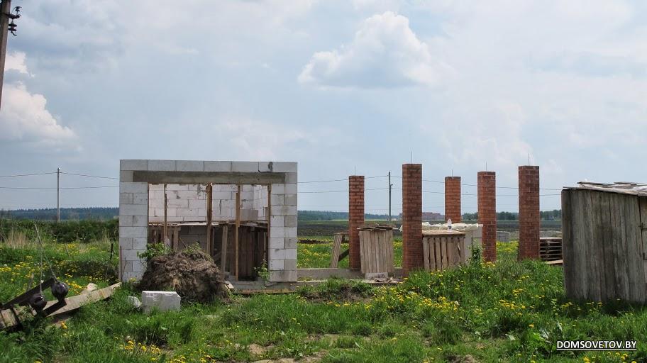

За последние две недели сложили хозяйственный блок.
http://www.domsovetov.by/imagehostin...fb0489d8ab.jpghttp://www.domsovetov.by/imagehostin...fb0ca8618f.jpghttp://www.domsovetov.by/imagehostin...fb0cd04f05.jpg
Теперь на участке плюс еще одно строение.
http://www.domsovetov.by/imagehostin...fb0cf3f08a.jpg
На последнем фото видно как соседи разбирают крышу. Хотя накрывали менее года назад, ранней осенью. На данный момент разобрано 2/3 крыши. Срывают гибкую черепицу, OSB плиты, обрешетку... Видать что-то у них пошло не так.
