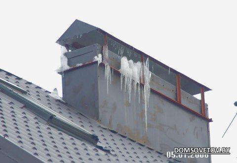

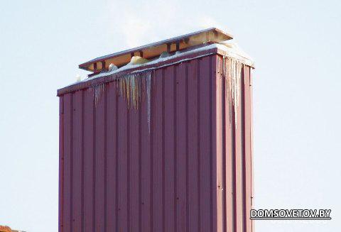

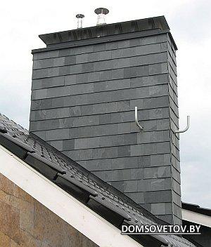

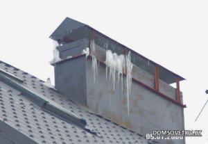

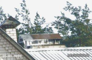

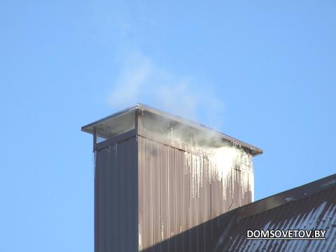

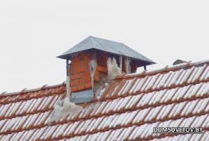

illarion 10.03.2017 18:54
Сообщение от misha (Сообщение 285491)
Про козырьки сказал препод , что запрещены. Даже видео показали, как обледенел дымоход под козырьком и все семья угорела.
Интересно, какие козырьки (грибки, зонтики) запрещены?
Если такие:
http://www.domsovetov.by/imagehostin...2c2504130d.jpghttp://www.domsovetov.by/imagehostin...2c250384b5.jpghttp://www.domsovetov.by/imagehostin...2c2502d66d.jpghttp://www.domsovetov.by/imagehostin...2c25023db4.jpghttp://www.domsovetov.by/imagehostin...2c2500918b.jpg
то тут все понятно.
А если дымоход проходит через зонтики, как здесь?
http://www.domsovetov.by/imagehostin...2c9868b8fa.jpg
Ни разу не встречал замерзший зонтик на отдельной трубе из нержавейки или керамики...
