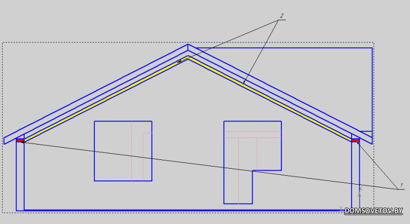

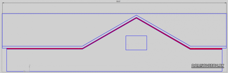

Доброго дня!
Почти подошел к крыше остались внутренние перегородки и фронтоны.Дом построен из КБ Новолукомльских
Крышу собираюсь делать из ЦПЧ Забудова (бордовой).
Созрели несколько вопросов.
1.Как сделать правильно(залить) армпояс под мауэрлат.Вопрос необходимости армпояса на фронтонах
На рисунках красным(1) обозначена планируемая бетонировка, желтым(2)- не знаю надо ли.
При выполнении по красному варианту предполагается запустить в каждую перпендикулярную стену по 1.5м армпояса.
Вот сами схемы
http://www.domsovetov.by/imagehostin...4d98c4e6e9.png
http://www.domsovetov.by/imagehostin...4d98d0ced7.png

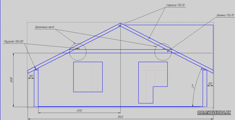

2. Вопрос непосредственно по стропильной системе. Необходима ли вторая группа мауэрлатов (на схеме обозначено как выполнение мест), и ее место расположение или выполнить как то иначе. Шаг стропил 600мм
http://www.domsovetov.by/imagehostin...4d98cad868.png
Отец говорит что все ок меня что то не устраивает ::nt::
bullet_fox 20.04.2015 14:26
А зачем заливать армопояс по фронтонам? А мауэрлат - это брус чаще всего 150*150мм., который крепится к армопоясу с помощью шпилек и на него опираются спропилки.
KDima 20.04.2015 14:34
Спасибо что поправили.Я и имел ввиду армпояс под мауэрлат
