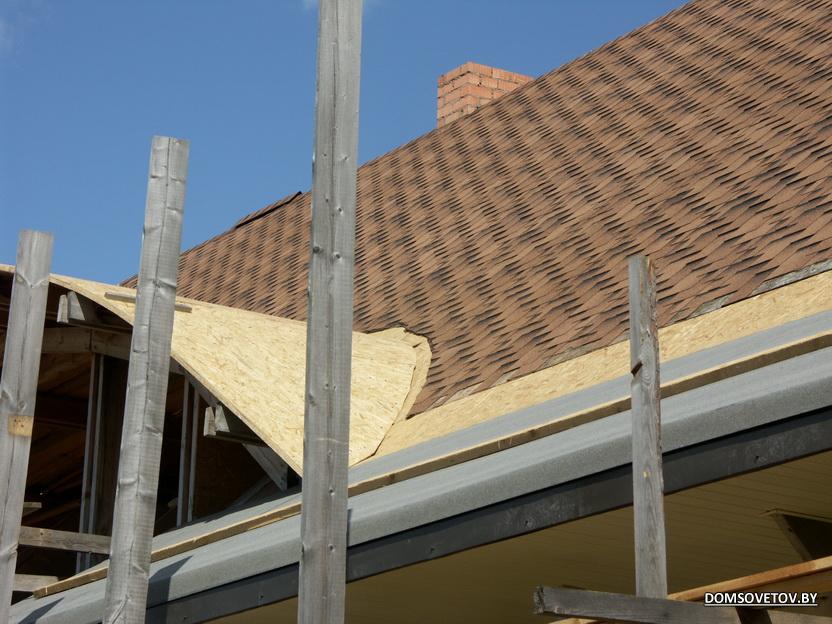

sergN 05.12.2014 21:32
10 мм.
в коньке сколхозили навершие
http://www.domsovetov.by/imagehostin...1fa92dfb9f.jpg
---------- Сообщение добавлено в 21:32 ---------- Предыдущее было в 21:29 ----------
http://www.domsovetov.by/imagehostin...1fa0c794bf.jpg
это я сразу про нагрузку фотку кинул
alternativa 05.12.2014 21:41
А черипицу крепили кровильным гвоздиком или саморезиком??? И размер???
sergN 05.12.2014 22:22
крепили фирменными 3см гвоздями- насквозь. изнутри-ежик из гвоздей...задо они не вылезают обратно(есть такая тема-гвоздики могут вылезать на 3мм..назад)(ещё ящик остался)(они всегда у катепала есть в продаже ..имхо)
именно ими-они супероцинкованные. лежат в грязи по 5 лет как новые.
(речица за неделю ржавеет)
криволинейку накрывали сначала фанерой 4+4мм типа влагостойкая-ПОЛНОЕ ФУФЛО. через год края полущились. пришлось отдирать всё зубами. и класть на OSB / зачет.
шаг обрешотки около 30-40см..как по листу пошло. брусок около 40*30мм
alternativa 05.12.2014 22:46
sergN, Длинна гвоздя это вечный спор Так как прошитый наскозь осб это не гуд
Конденсируется влага на гвозде ,бывает подтекает на пробоинах и т.д.
sergN 05.12.2014 22:47
не могу спорить.
/под ним будет ДВП я не парюсь./
Консультец 06.12.2014 08:16
Сообщение от alternativa (Сообщение 208102)
Нет никаких споров. Только насквозь. Чтобы не было конденсации, вентзазоры существуют. Подтекать на гвозде может только при косорукой укладке, т.к. он (гвоздь) следующим гонтом укрыт. Чтобы не проламывало, нужно 12 мм. на кровлю класть.
сярога 22.03.2015 23:28
Сообщение от Консультец (Сообщение 208124)
сегодня крыл 9 мм, ни чего не проламывает, а если саморезами, то ваще милое дело.
осб 9мм. крыша ( уклон малый, пости плоск) ходил, прыгал, испытывал на прочность, так не особо она прогибается под моим весом 83 кг... есть не много, но не критично. так это от ног... у снега, то не сосредоточенная нагрузка, так в полне хватит... шаг стропил 70см, обрешётки 30...
sergN 23.03.2015 10:51
я выступаю за обоснованность толщины.
на плоскости зимой снег мокрый..может заволновать.хз.
