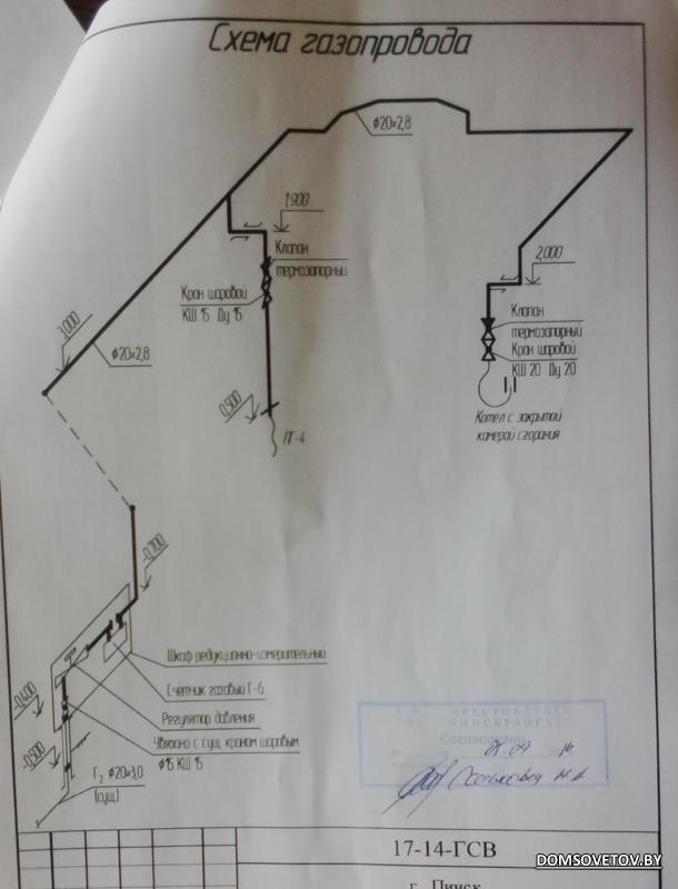

можно. Но всё это должно быть нарисовано в проекте в тригонометрии.
На проекте нарисованы прямые газовые трубы (. Т.е. нужно переделывать проект?http://www.domsovetov.by/imagehostin...d5c2a17182.jpg
Славка 08.09.2014 11:30
внести изменения, чтоб не было недоразумения

evg 08.09.2014 11:37
А если без переделки проекта? И есть пределы в растоянии от газопроводы до стены дома?
Если например не 5см сделать а 10см? (тогда водосточка не будет мешать)
VAR 08.09.2014 11:39
на проекте все линии ровные. когда проводили газопровод монтажники с инженером смотрели по месту. где трубу изогнуть так а где так, где пустить ее под потолком а где и ближе к полу...
evg 08.09.2014 11:44
VAR, Спасибо за ценную инфу ). Просто проектант сказал, (а проводить будут его же ребята, он частник) что газовую трубу они гнуть не будут, что мне нужно снять водосточку, а потом думать как ею обогнуть газ-трубу.
Но для меня было бы проще саму трубу газовую изогнуть при монтаже
Славка 08.09.2014 11:55
у меня сейчас труба идёт от стены в 10 см, на случай утепления. Все изгибы трубы вносятся в проект, тк будет проверять технадзор.
Сначала сварили, а потом внёс изменения в проект по факту
evg 08.09.2014 11:58
Сообщение от Славка (Сообщение 198734)
Ну может всякие "уточки" не нужно детализировать?
VAR 08.09.2014 12:00
по проекту труба идет в топочной в углу затем опускается на метр вниз, кран, подключение к котлу. в итоге в углу трубу углом не вели т.к. в углу стояк канализации. стояк обошли и спуск к газовому котлу сделали до стояка...
они сами говорили что на бумаге у проектировщиков все просто а в жизни наоборот... они могут поменять схему прокладки трубы но в рамках нормативов...
