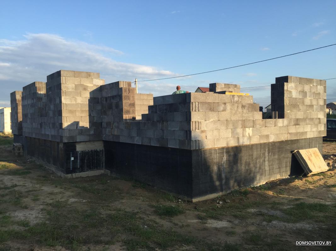

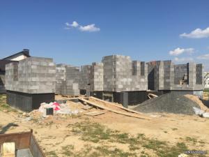

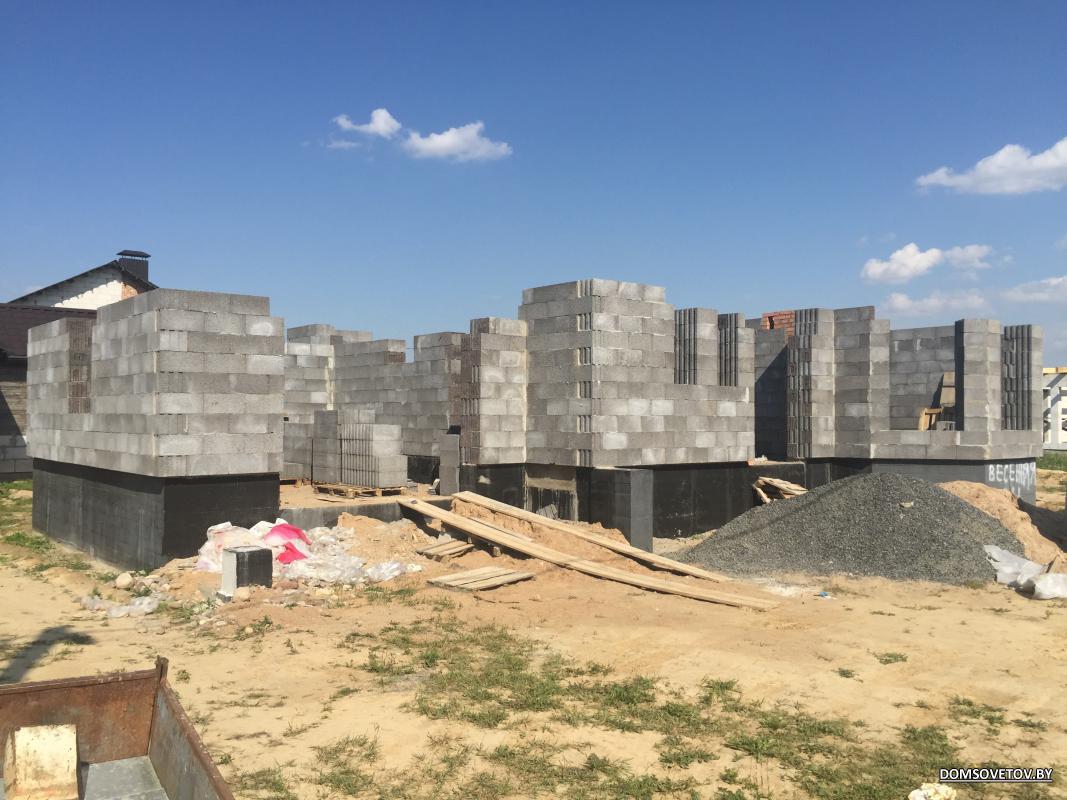

Все знают, как радостно наконец-то выбраться из земли, тот момент - когда начинают расти стены! А то год работы - а дома и не видать было...
http://www.domsovetov.by/imagehostin...3943d1358e.jpghttp://www.domsovetov.by/imagehostin...3943ff3f87.jpg

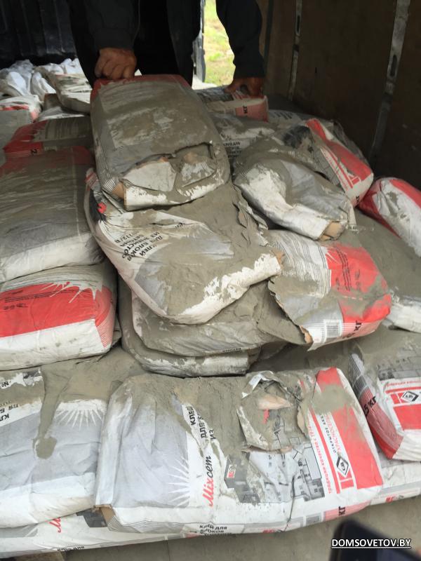

Кстати, кто-то мне влил в уши, что лучший клей для КБ блоков - красносельский Ежик. С таким трудом его нашел! И вот приехала долгожданная машина с клеем. Открываем, а там....
http://www.domsovetov.by/imagehostin...3943a9b93e.jpg
50% мешков повреждено, 10% вообще разорвано пополам. Как такое вообще можно везти за 50 км клиенту в надежде, что он возьмет??? Естественно, я их завернул обратно. Через 10 минут перезвонил владелец магазина и сказал, что так и быть привезут завтра нормальный. Ребята, поезд ушел. По совету каменщиков взял Тайфун Мастер и все остались довольны!
Как обычно. Надеялся что будут только наемные работники, а им все-равно. Начали бы с тем, что есть, а потом сказали бы что не хватило
