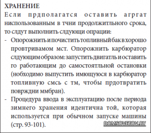

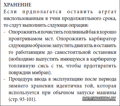

Nick_Shl 07.06.2014 02:30
Сообщение от Zmeevik (Сообщение 190212)
не соблюдаю инструкцию например :dz:
Да ну? А я вот открываю инструкцию и читаю:
http://www.domsovetov.by/imagehostin...24010e9679.png
Сообщение от VAR (Сообщение 190217)
топливо как раз таки рекомендуется оставлять. весной его необходимо слить. по крайне мере мне так рекомендовали в сервисе хускварны...
Смысла оставлять топливо нет никакого. Оставлять его в карбюраторе даже вредно - бензин испаряется, масло остается, при следующем запуске слишком много масла получается - затрудняет запуск и дымит(для 2Т конечно). Да и срок хранения бензина 3 месяца...
Kuzbar 07.06.2014 06:15
А мне в сервисе Хускварны рекомендовали выработать полностью...
