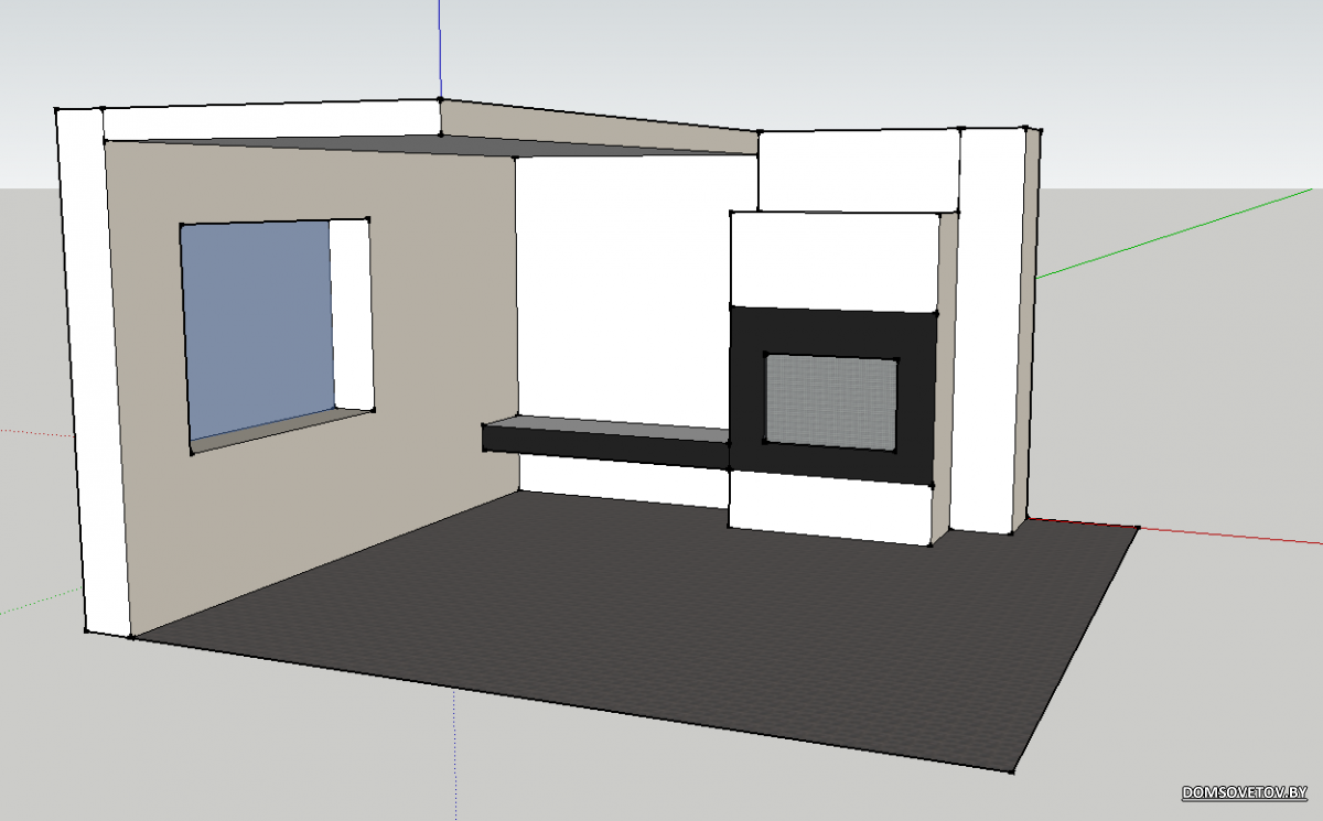

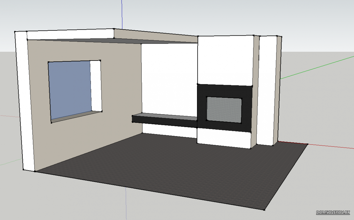

С отделкой не до пола был вариант на первой странице. Дубль с потолком и без
http://www.domsovetov.by/imagehostin...0ce443bccb.png http://www.domsovetov.by/imagehostin...0ce471a1b0.png

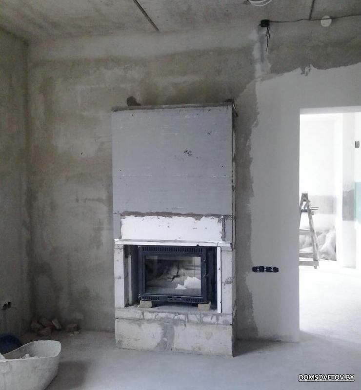

сейчас камин выглядит так
http://www.domsovetov.by/imagehostin...0cf1574c4a.jpg

Славка 29.08.2014 23:16
Мне самому плитка до пола не особо нравилась :(
Без неё вроде приятней. Делать облицовку не на всю ширину.. хм.. там вроде и так нешироко. Получатся узенькие полосочки.
вот чёто не хватает, но я сам пока не могу понять что :(

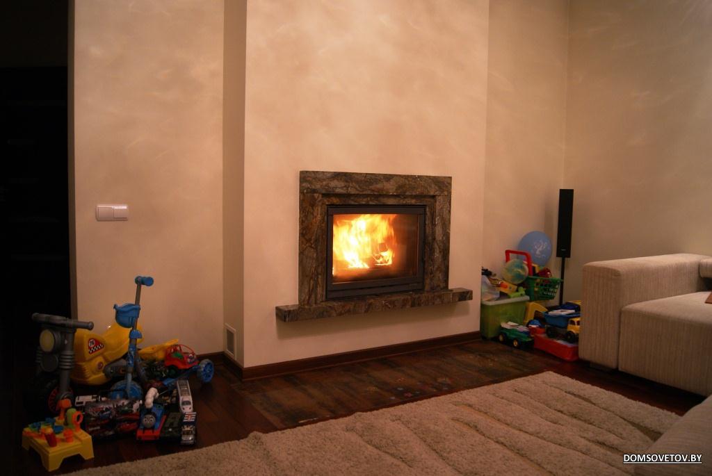

GIM 29.08.2014 23:28
Узенькие это сколько.
http://www.domsovetov.by/imagehostin...0d44c2234b.jpg
Славка 29.08.2014 23:48
GIM, если смотреть на мою фотку, то 10 см ГС и 3 см промосил.

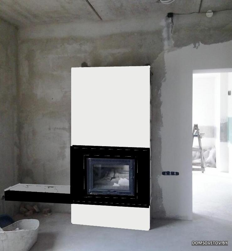

Славка 31.08.2014 13:43
Если в паинте немного покрасить, то получается нечто такое
http://www.domsovetov.by/imagehostin...2ee4a17137.jpg
