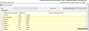

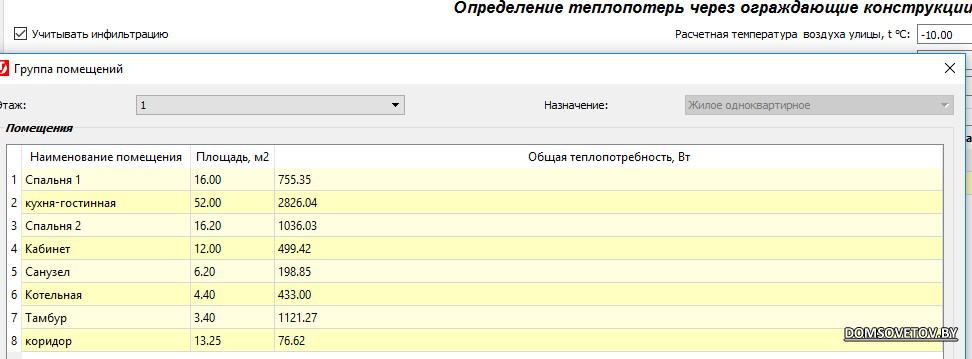

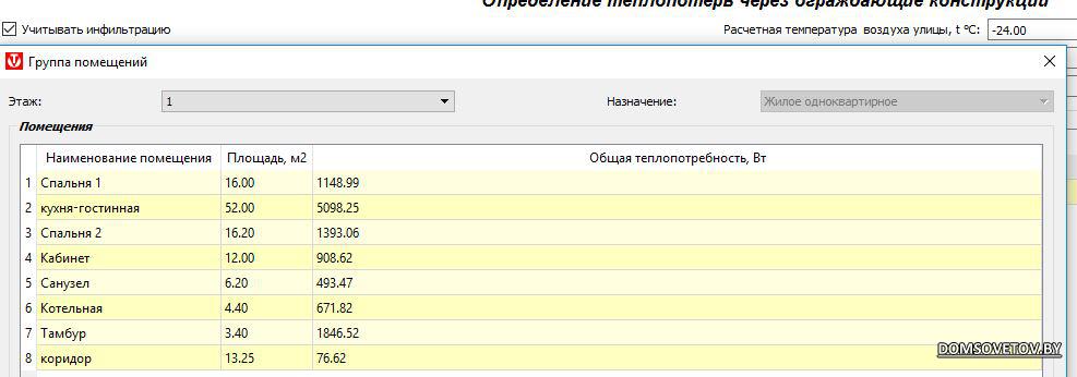

$erg 15.06.2017 08:28
Сообщение от Sas (Сообщение 292036)
@$erg, Приводы на каждый контур - это ваше желание для более точного регулирования (комнаты ориентированы на разные стороны и т.д.), автоматика ПЗА же будет регулировать основной 3хходовой клапан.
Пардон, встроенная подпитка в 2хконтурных котлах. Но можно обойтись и просто краном, подпиточный клапан не обязателен, хотя, конечно, обеспечивает более точное заполнение до заданного давления, но его тоже надо отсечь от системы шаровым краном.
Какой регулятор поставили - профессиональный интерес.
С приводами ясно.
Вопрос по подпиточному клапану: Если подумать, то не факт что в нем есть польза, ведь если я правильно понимаю, то это не правильно, когда будет осуществляться бесконтрольная подпитка системы, ведь подпитка сама по себе подразумевает что есть утечка(понятное дело что может быть раз в год добавить в систему "пару стаканов" может и нормально для большого объема), и с утечкой нужно бороться а не подкармливать.
Я правильно понимаю?
Но возникает вопрос, как определить что система нуждается в подпитке?
Я так понимаю нужно где-то установить манометр, вот где это сделать будет правильно, и что в итоге он должен показывать?
Сообщение от mastersven (Сообщение 292067)
@$erg,
1. Да, на первоначальной схеме они были, но стояли не там ;)
2. В Вашем случае без гидрострелки можно и обойтись, но с другой стороны при реализации чисто низкотемпературного отопления (т.е. в основном за счёт теплых полов) Вы получите фактически два насоса (котловой и контурный) стоящих последовательно и давящих в хвост друг другу. Что совсем не айс.
4. Я Ваш проект не рассчитывал, замечание сделал исходя из циферок на схеме. Логика в Ваших рассуждениях присутствует, и если она базируется на достоверных фактах, то почему бы и нет ;)
Спасибо, понял.
Расчеты делались мною в валтековской программе.
По гидрострелке вопрос пока не закрыт, т.к. пока больше слоняюсь к ее отсутствию. Но все же этот вопрос не дает покоя: как физически определить что без нее плохо?
http://www.domsovetov.by/imagehostin...21ae680c17.jpghttp://www.domsovetov.by/imagehostin...21ae644b87.jpg
mastersven 15.06.2017 08:47
@$erg, я знаю твердо: насосы, работающие последовательно - это всегда головняк. Особенно если у них различные напорно-расходные характеристики. Тем более, если один из них практически "без мозгов", а второй скорее всего управляется ПЗ-автоматикой котла. На взрослых котельных такие эксперименты как правило заканчиваются тем, что один из насосов попросту сгорает. В бытовых топочных ситуацию спасает то, что эксплуатация устройств осуществляется в щадящем режиме. Короче, по теории так делать не следует, но теперь Вы об этом знаете ;) Соответственно риск под Вашу ответственность :)))
