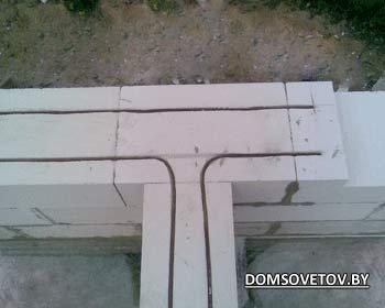

Сообщение от Tiger (Сообщение 133724)
Как вы собираетесь армировать ГС?
Если что, мое армирование не спасло от микротрещин.
ГС у меня на клей, поэтому армировать буду в штробе в два ряда. Приблизительно так как на фото http://www.domsovetov.by/imagehostin...b681262900.jpg
В штробу арматуру, заливаем клеем и след ряд блоков. А вы как армировали, я просто сейчас не помню как у вас реализовано, но по-моему так же.
Да уже посмотрел, так же и вы армировали.
Как-то мимо для меня прошло ваше решение с зазором между ростверком и землей. Как вы его обыграли? Снаружи только ЭППС виден, а что там дальше?
Tiger 22.03.2013 00:28
У меня весь фундамент спрятался под землей, ЭППСом закрыта цокольная часть из кирпича.
Не спасут эти прутики арматуры от неравномерной усадки ГС, особенно в оконных и дверных проемах. Либо делайте нормальные штробы 100х100мм с заливкой бетоном либо вообще можно не класть эту арматуру.
