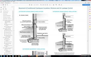

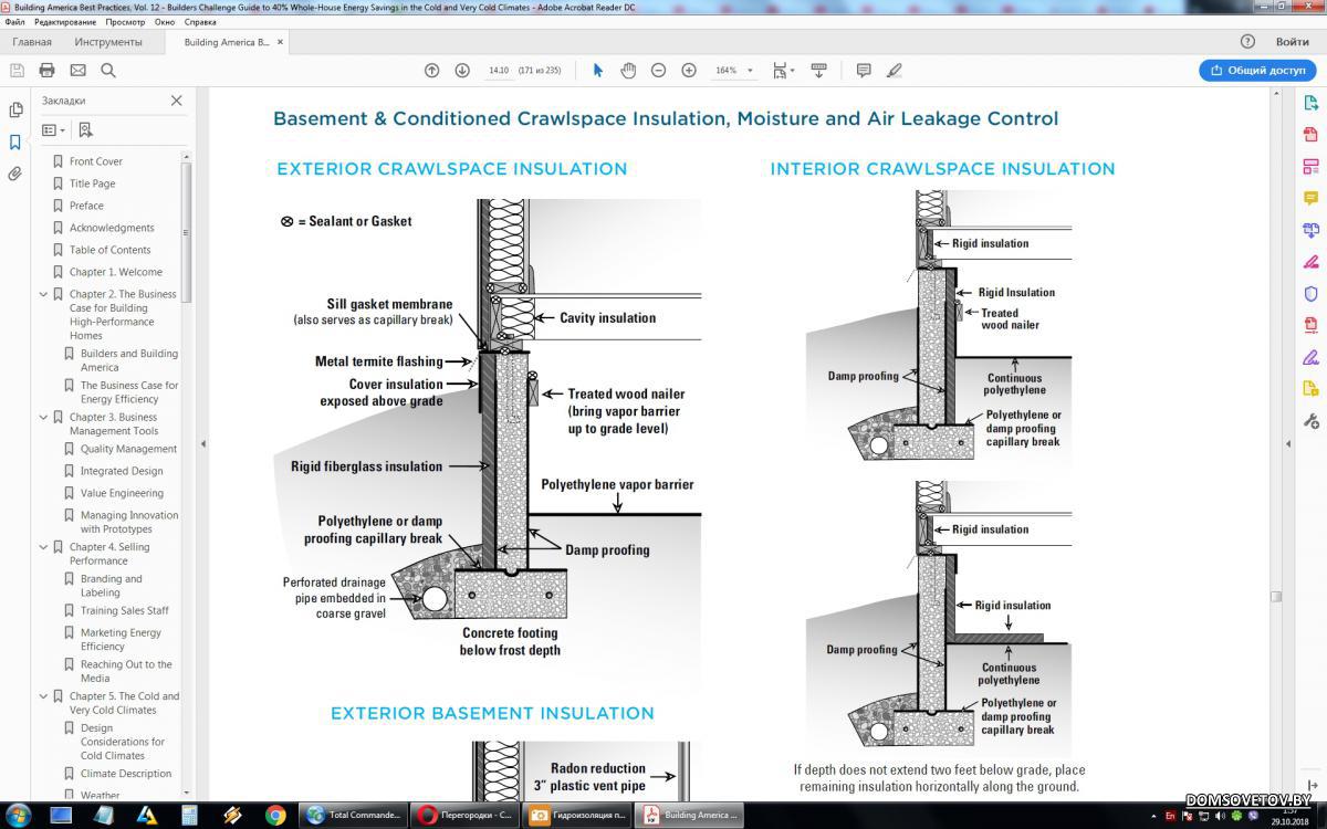

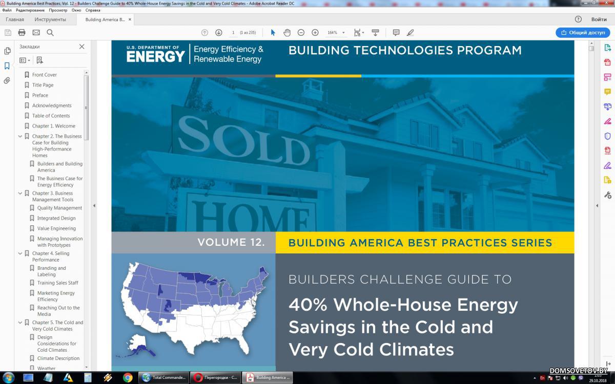

Юра Добриденев 29.10.2018 01:52
эта технология широко применяется в США, она описана в литературе. Да и какая там сложность и недоверие ? Это полиэтиленовая плёнка, точно такая же, какая используется при устройстве полов по грунту в бюджетном варианте (когда не используется наплавляемая рулонка), только в случае с подпольем её можно отремонтировать или поменять, если что-то произошло. Просто гидро-паро изоляция грунта, вот и вся технология, вему тут можно не доверять ?
http://www.domsovetov.by/imagehostin...63f6b0d375.jpg
http://www.domsovetov.by/imagehostin...6406f94a4e.jpg
