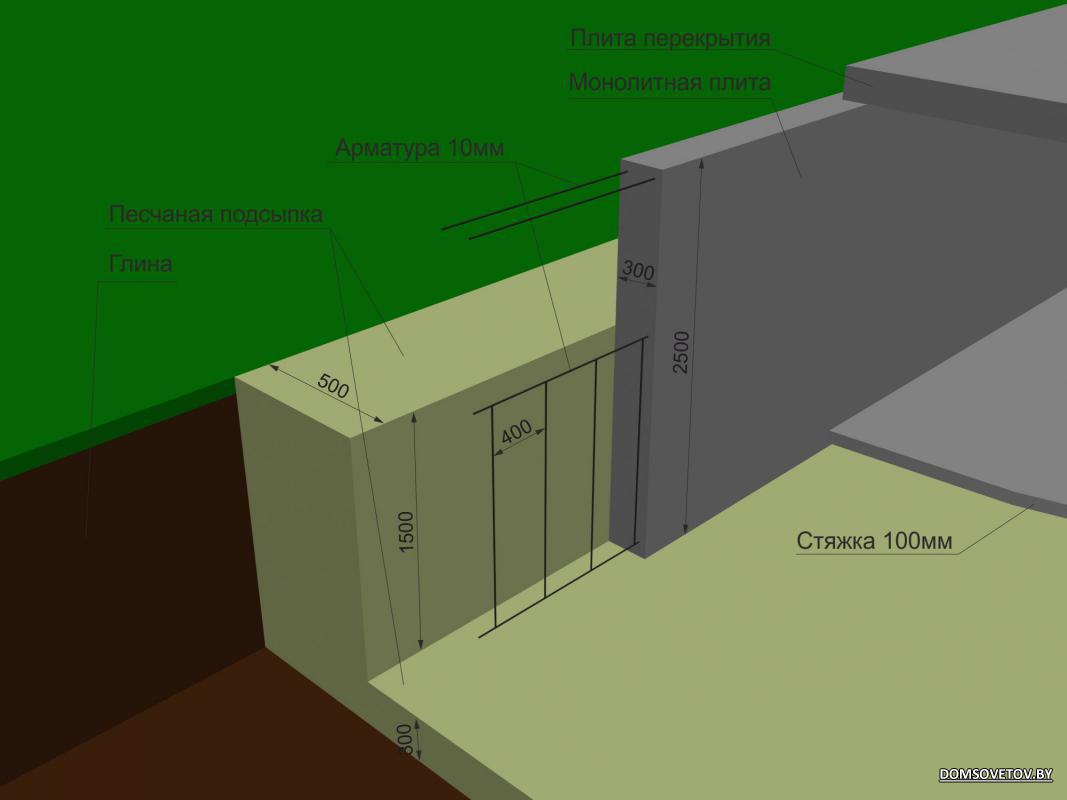

Всем добрый день! подскажите, нужно сделать цокольный этаж одноэтажного дома из газосиликатных блоков. Достаточно ли будет такого фундамента? что нужно дополнить, поменять?
http://www.domsovetov.by/imagehostin...afd51665f0.jpg
Scorpy 18.09.2015 09:32
песчаная подсыпка в глине/суглинке будет накапливать воду если не планируется дренажа. при замерзании мокрого песка пучение будет как у глины. а при высоте водяного столба в 1.5м через стяжку просочица влага. но это все в самом пессимистичном варианте.

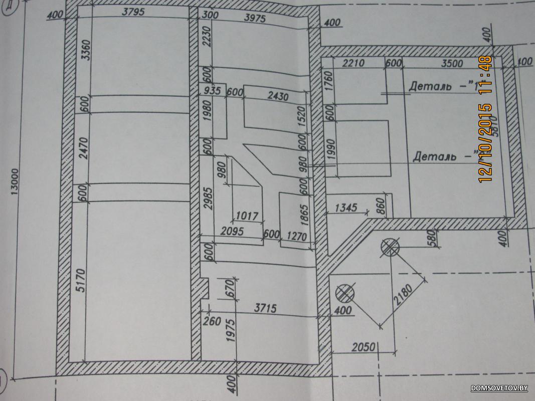

ЕленаЛена 12.10.2015 12:16
Добрый день! Подскажите, какой высоты делать фундамент... по проекту очень шикарный - не потянем..Почва песок+чернозем.http://www.domsovetov.by/imagehostin...b742324c39.jpg Дом одноэтажный из пеноблоков, перекрытие балки, крыша металочерепица.
lexarum 12.10.2015 12:55
А чего архитектор с коструктором пишут ?
Если сомневаетесь потяните ли фундамент - лучше строительство не начинать. Все остальное будет намного дороже.
Вообще в стройке нужно первоначальную смету умножать на 1,5-2. А потом по факту к полученной цифре доплачивать еще процентов 5-20 на непредвиденные расходы.

Dobrinia 12.10.2015 13:00
40см фундамент... у вас же не пятиэтажка...
Я бы делал 30см , не толще - это глупо.
Если совсем нет денег то делайте свайный фундамент или мелкозаглубленный ленточный...
А вообще любый советы по фундаменту лучше давать/слушать после геологиии... сами понимаете..

ЕленаЛена 12.10.2015 14:10
копали яму примерно на 1м 60см ни чего нет даже и похожего на влагу. Песок на глубине 50-60 см.грунт-суглинок камней нет
---------- Сообщение добавлено в 14:10 ---------- Предыдущее было в 13:29 ----------
Пишут порядка 2 метров делать..Смысла не вижу, подвал у нас не предусмотрен.. На дальнейшее строительство государство помогать будет. Очень уж хочется своим жильём обзавестись.
Dobrinia 12.10.2015 14:11
Сообщение от ЕленаЛена (Сообщение 239553)
у меня такие грунты, тоже суглинок, я лил ленту толщиной 25 см (блок 30см) на глубину 1.25м.
Дом тоже одноэтажный.
Армирование делал по 3 прута d12 сверху и снизу.
На два метра относильно уровня земли лить глупо 100%!!!
