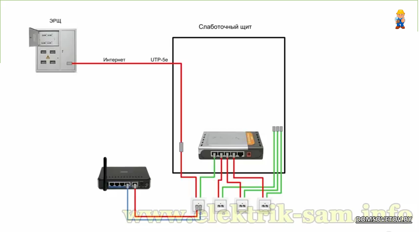

Первый вариант:
http://www.domsovetov.by/imagehostin...ba4a0d491f.png

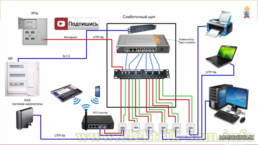

Второй вариант:
http://www.domsovetov.by/imagehostin...ba4c4d0e3c.png

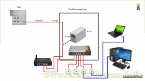

Третий вариант:
http://www.domsovetov.by/imagehostin...ba4e0dec6e.png
Вопросы:
1. Какая из схем будет предпочтительнее?
2. По второму варианту не совсем понимаю куда идут зеленые провода в слаботочном щите?
3. Насколько понимаю в этих вариантах рассматривается пример выделенной линии интернет а если таковой не имеется а есть только провод телефона? Все тоде самое?
4. Как в эти схемы вписать телефон?

Схема сети здесь примерно одна и та же на 3 рисунках. Весь вопрос в том как подключать. Обычно, чтобы не заморачиваться выбирают 2 вариант. На этой схеме зеленые провода идут к конечным устройствам (компьютерам, телевизорам и т.д.)
Не заморачивайтесь насчет выделенной или не выделенной линии. Представьте что в ЭРЩ стоит та самая чудо-коробка от байфлая, из которой выходит витая пара с интернетом. Оттуда же выходит и телефонная линия (из той же коробки). Телефонную линию можно разветвлять как обычный силовой провод в распределительных коробках.
имею ввиду концы зеленых проводов с коннекторами которые в слаботочном щите
Tiger 19.01.2015 09:43
Это криво схема нарисована. На самом дели это должны быть патч-корды (небольшой кусок провода от розетки до самого устройства). На 3 схеме они обозначены синим цветом.

т.е. разводка к розеткам одним проводом а не двумя ?
и еще, при втором варианте нужно ли в щите 220 ?
---------- Сообщение добавлено в 09:54 ---------- Предыдущее было в 09:46 ----------
Сообщение от Tiger (Сообщение 213379)
бррр... так а почему на схеме двухпортовые розетки? тогда должны быть однопортовые?
во второй схеме получается что нужно предусмотреть место для беспроводного ройтера и туда протянуть двойную витую пару и установить двухпортовую розетку.
на третьей схеме подключение роутера возможно в любом месте. вопрос - достаточно для уверенного сигнала расположение беспроводного роутера на первом этаже дома с мансардой?
---------- Сообщение добавлено в 09:57 ---------- Предыдущее было в 09:54 ----------
Еще раз посмотрел видео
зеленые провода в щите можно использовать для подключения телефонной линии или подключение к маршрутизатору (комп. сеть)!

Как и обсуждалось ранее, как минимум к телику надо вести 2 провода, а лучше 3.
Бррр, у вас все перепуталось: роутеры, модемы, вай-фай точки доступа.
Чтобы было понятнее выведите из слаботочного щитка все возможные провода к розеткам у компьютеров, телевизоров и т.д. Выведите оттуда все возможные телефонные линии. Внутри щитка будет находиться 2 коробки - свитч и чудо-коробка от байфлая. Все сетевые кабеля присоедините к свитчу, телефонные кабеля соедините в один и сведите в чудо-коробку от байфлая. В эту же чудо-коробку придет телефонная линия с улицы. Между собой чудо-коробка и свитч будут соединены куском витой пары. Если нужен будет вайфай, то подключите его потом отдельно к любой свободной розетке.
