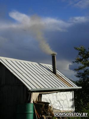

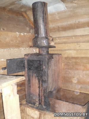

Это фото из интернента, бани у меня пока нет, на них канализационная керамическая труба, её раньше у кого была возможность достать такие трубы, часто использовали в качестве дымохода (по сути тотже Шидель или Вольфсхёхер), диаметр вроде бы 20 см, толщина стенок около 2 см или даже толще.
т.к. станицы прибавляются со скоростью звука, повторю эти фото (были на стр. 3)
http://www.domsovetov.by/picture.php...pictureid=5095 http://www.domsovetov.by/picture.php...pictureid=5096
