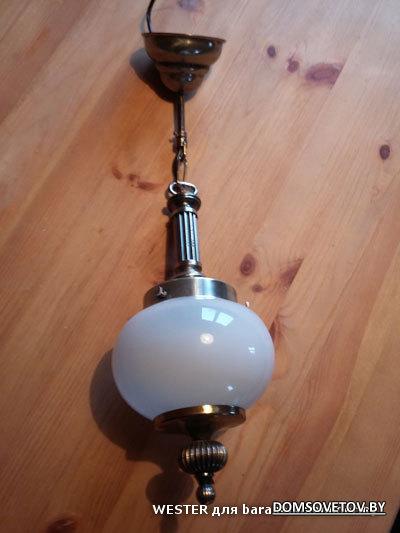

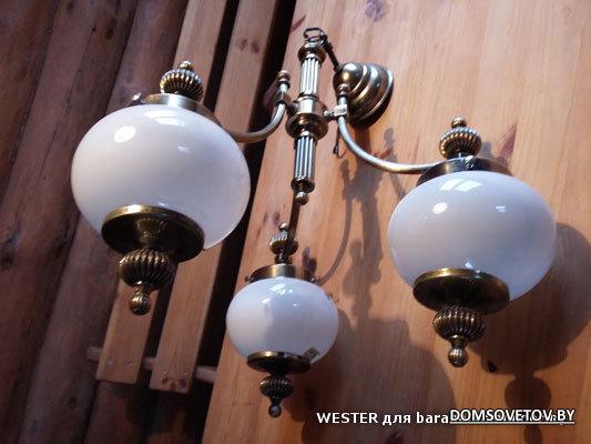

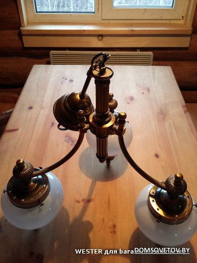

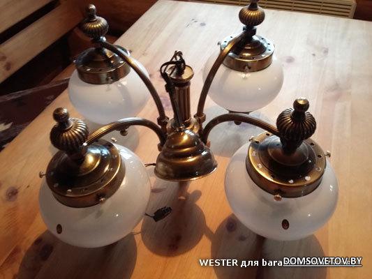

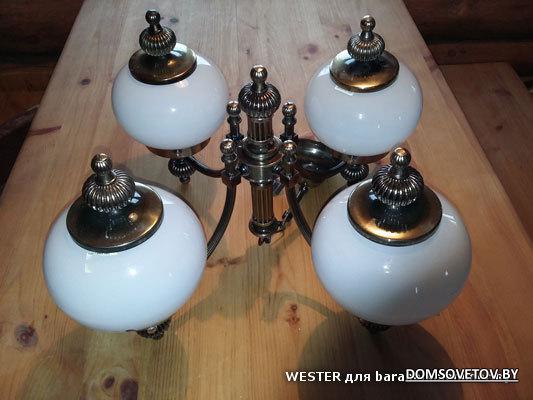

Имеется большое желание вставить в эти керосинки светодиодные лампы. http://www.domsovetov.by/imagehostin...64842815d3.jpghttp://www.domsovetov.by/imagehostin...6485f32ea9.jpg
---------- Сообщение добавлено в 18:16 ---------- Предыдущее было в 18:10 ----------
Подводка питания будет открытыми проводами сверху вниз. Можно поставить 12 вольт G4 или 220 вольт Е14. Если ставить 12 вольт, то на каждый светильник надо ставить блок питания. Или если вешать все светильники в одном месте то может можно поставить один блок питания на 4 светильника. Пока склоняюсь к варианту G4, так как эти лампы имеют маленький цоколь.

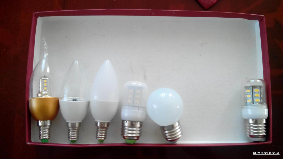

Выкладываю небольшой фотоотчет. Из 59 приобретенных прошлой весной лампочек продолжают хорошо работать только 34. 18 стали мерцать в течении первых 3-4 месяцев. 4 умерли в течении 6 месяцев. 3 кукурузины умерли через 1 год.http://www.domsovetov.by/imagehostin...64dfe51d6b.jpg

По поводу ламп могу добавить что все зависит от качества, а не от цены. Самые дешевые по 1 уе работают 6 из 6. По 1,3 уе работают 5 из 6 (при этом 6 лампа через 2 дня стала светить в тускло но светит уже целый год). По 1,25 уе работают 4 из 4. И по 1,6 работают 6 из 6. Из четырех кукуруз одного производителя работают все четыре.
---------- Сообщение добавлено в 19:49 ---------- Предыдущее было в 19:27 ----------
24 лампы (12 по 5вт и 12 по 7вт) шли одной партией от одного продавца. Сейчас работает 1 лампа 5вт и 1 лампа 7вт. 18 мерцают, 2 умерли и 2 с хлопком и коротким замыканием с выбиванием автомата и запахом гари вышли из строя. Возможно мне не повезло с поставщиком.

У четырех разных продавцов (четыре типа ламп) работоспособность 100% по истечению одного года (работают 6 из 6, 6 из 6, 4 из 4, 4 из 4). У одного 90% (хорошо работают 9 из 10 и одна светит на 50% - этот брак проявился через несколько дней эксплуатации. Еще один тип ламп отработал один год (из 4 в строю осталась только 1). И самый печальный опыт из одной партии 24 шт в живых только 2, полуживых мерцающих 18 и окончательно мертвых на первый взгляд 4. ВЫВОД: Покупка в Китае это лотерея. Магазин в котором я приобрел 24 лампы из "плохой партии" уже не работает. Возможно они изначально были с браком. Эксперименты по закупке в Китае продолжаю. Подкупает цена. В этот раз заказал COB лампы в количестве 85 шт разных типов от разных поставщиков. Очень интересно как будут светить 12 лампочек мощностью по 1Вт и ценой 0,26уе. (3 800 белорусских рублей).

http://www.domsovetov.by/imagehostin...761fac55cd.jpg
---------- Сообщение добавлено в 14:13 ---------- Предыдущее было в 14:12 ----------
Пять экземпляров слева работают отлично. Один экземпляр справа (3шт проработали на улице один год, одна работает до сих пор).

Возвращаясь к теме переделки керосиновых светильников в светодиодные прошу помощи у форумчан в выборе цоколя G4 (E14) или другой и напряжения 12в или 220в.
---------- Сообщение добавлено в 07:49 ---------- Предыдущее было в 07:48 ----------
Эксплуатация светильников планируется на крытой террасе или внутри помещения.
Scorpy 06.05.2015 08:52
По ПУЭ предпочтительней ~12В
BOTANIQ 06.05.2015 09:34
Если размещать все 4 светильника в одном месте, то можно ли от одного блока питания сделать разводку на все 4 светильника (суммарная нагрузка будет небольшая, учитывая что лампочки будут светодиодные)?
Scorpy 06.05.2015 09:56
вполне можно.

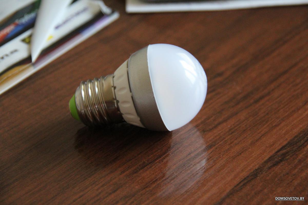

Я не парился и в закрытые и открытые светильники позакручивал обычные светодиодные, по форме ламп накаливания. Единственное что брал с холодным светом, тк через матовые стёкла "тёплый" херово светит.
Scorpy 16.05.2015 19:56
@Славка, в матовый плафон холодный и впрям лучше, фото лампочек есть?
Славка 16.05.2015 20:18
Scorpy, если нужно то будет ;)
http://www.domsovetov.by/imagehostin...77bb6daab6.jpg
Scorpy 16.05.2015 23:09
во, я думаю что такая конструкцыя в светильнике ботаника не будет засвечивать весь плафон. а как на самом деле?
Славка 16.05.2015 23:25
Scorpy, ну вот в открытом "плафоне". Вполне равномерно подсвечивают. Висят классически цоколем вверх
http://www.domsovetov.by/imagehostin...7a7cedb6fa.jpg
