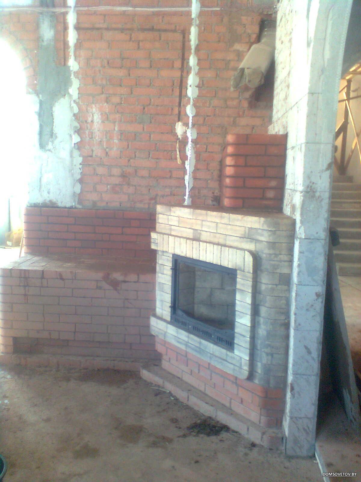

Dovich 21.03.2013 20:59
Угловой камин+лежанка (этап работы)
http://www.domsovetov.by/imagehostin...b3f577b9f9.jpg
sergN 21.03.2013 22:56
Dovich, углы на лежанке не сгладить?
