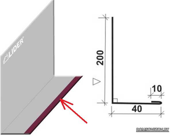

Подскажите, обязательно ли делать этот заворот, при изготовлении лобовой планки?
Монтажники говорят, что без него красивее стыкуется...
http://www.domsovetov.by/imagehostin...7a503f0e02.jpg
Андрей.80 18.06.2018 15:42
Не большое ребро жёсткости. Плюс. При монтаже немного разгибал загиб и в него вставлял следующий лист. Друг дуга держат.
Alex77 18.06.2018 16:15
т.е. лучше так делать?
Андрей.80 18.06.2018 18:39
Я бы с загибом ещё раз сделал.
