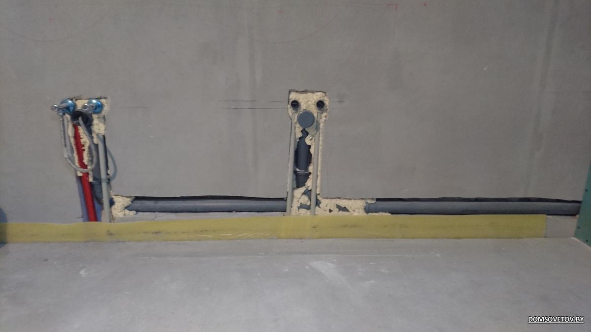

Я недоглядел, а сантехник с дуру пропилил штробу по низу стены под канализационную трубу "по багатаму". Глубина штробы сантиметров 8 получилась ( на фото где канализация идёт). А сама стена газасиликатный блок 12 см ну плюс штукатурка.
Т.е. стена "прошита" на 2/3 чуть ли ни ни на всю свою длину.
При этом по плану было вешать на неё подвесную тумбу на два умывальника, где раковины это монолитная столешница из искусственного камня с вылитыми в ней же этими двумя умывальниками. Т.е. вес планировался полноценный.
Отсюда вопрос - есть опасения что такая стена "подрезаная" не выдержит навешенную на неё мебель, как усилить? просто закидать щель цементом, бетоном? напихать куски кирпичей посадив их на раствор? какие варианты восстановить несущую способность, подстраховаться?
http://www.domsovetov.by/imagehostin...de12be1b5e.jpg
Стэлс 08.02.2019 23:32
@AlexanderGr, на какой длине и сколько вся стена длиной? Если больше половины штроба-стремно. Я бы не запенивал штробу по всей длине, как это любят строители(то что есть уже- оставить, я имею ввиду остальное), изашткатурил бы ЦПС. ЦПС хоть как-то нагрузку несла бы. Трубы при этом закрыть сначала каким вспененным пенополиэтиленом, чтоб не вплотную к "зачеканке" . А вообще такое к конструктору по правильному. У вас стенка от заваливания после навешивания умывальников будет держать штукатурка, которая перпендикулярно этой стене на примыкающих стенах+ металлические закладные в перегородке, если делали их. А оставшиеся 4см стены, в идеале, рассчитать на смятие. Мое мнение дилетанта-зачеканить и все выдержит.
Korvet068 09.02.2019 01:15
Сообщение от AlexanderGr (Сообщение 317694)
Смотрите на сайте производителей цементные смеси для ремонтных работ. У Тайфуна такое точно было, обычный пескобетон плох тем, что даст приличную усадку при высыхании
Юра Добриденев 09.02.2019 10:48
Сушествуют специальные безусадочные и расширяющиеся смеси, но не знаю, можно ли их найти в нашем колхозе. Обычным раствором бесполезно закидывать, если нужно восстановить несущую способность.
