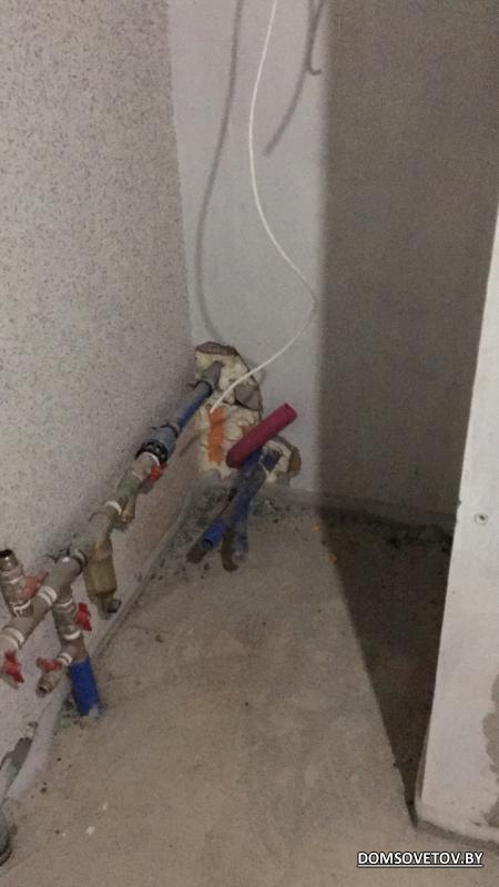

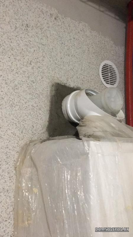

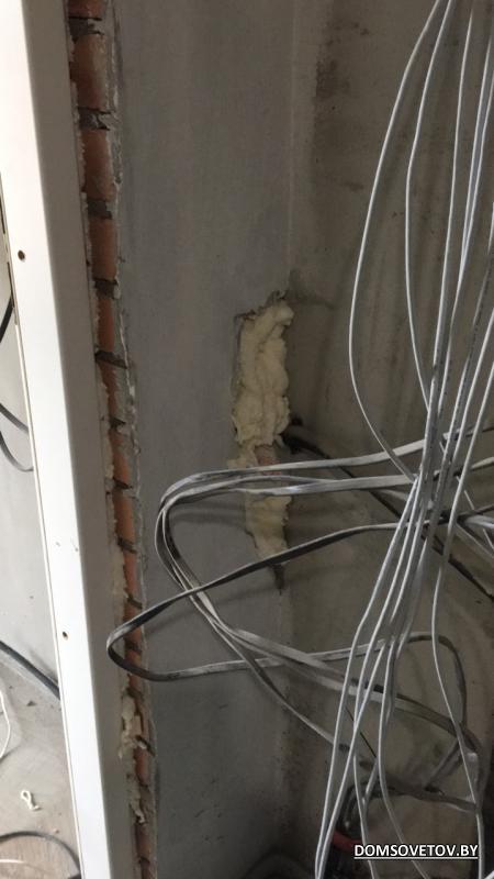

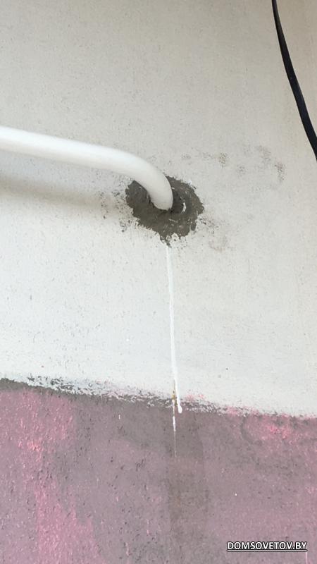

Все что попросили устранить к пуску газа, может кому будет полезно. Замазать раствором гильзу трубы, дымоход. Не должно быть никаких крупных отверстий в смежные помещения.
http://www.domsovetov.by/imagehostin...4154a3f0b3.jpghttp://www.domsovetov.by/imagehostin...41545b2778.jpghttp://www.domsovetov.by/imagehostin...4154150ae6.jpghttp://www.domsovetov.by/imagehostin...4153dd1acd.jpg

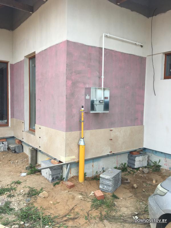

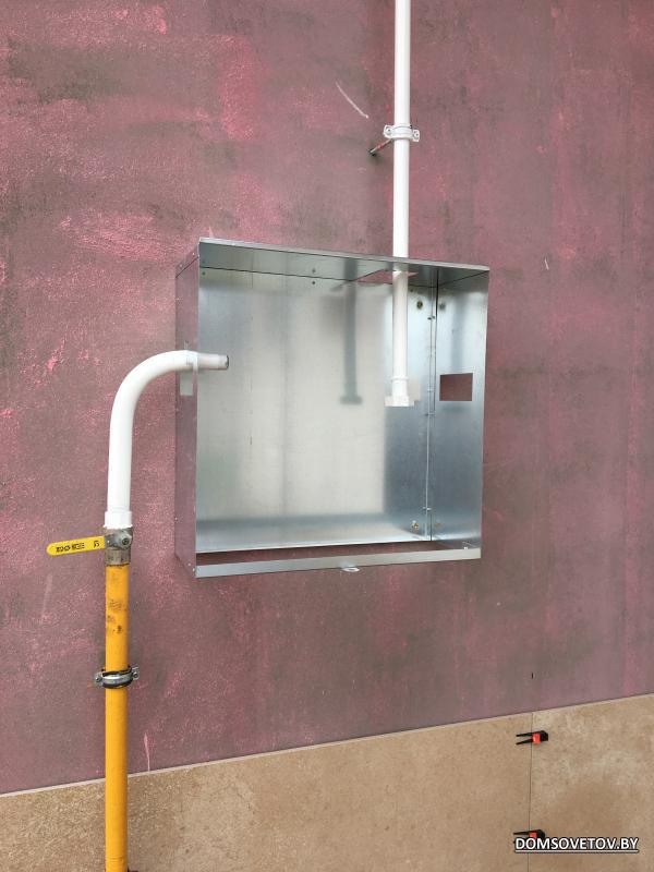

Ну и вот он "шедевр" ненавистный ящик который будет красоваться поверх плитки :(
http://www.domsovetov.by/imagehostin...415027a3f7.jpghttp://www.domsovetov.by/imagehostin...4153a073a6.jpg

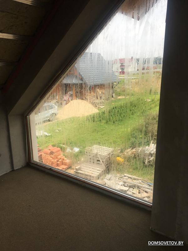

Ну и вот фотки подтверждающие совет что нужно сначала закончить мокрые работы, а только потом Гипс :)
http://www.domsovetov.by/imagehostin...41744ce893.jpghttp://www.domsovetov.by/imagehostin...41777687dc.jpg
Сделали стяжку на втором этаже, интересно, за ней такой же уход нужен как за бетонной или проще?
p.s. сухопрес и рядом не стоит по прочности и плотности в сравнении с бетонной :)
Год назад меня еще попросили забетонировать "площадку" вокруг газовой трубы в том месте, где она уходит в землю.
Lama 04.10.2017 10:23
Это есть, просто сверху песком немного присыпано.
