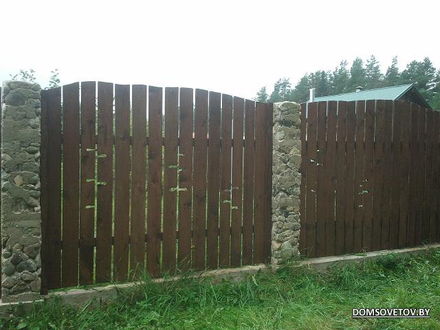

ister 20.07.2017 23:29
выглядеть будет где-то так...
это столбы, но подпорная стенка на террасе такая же ...
можно плотнее уложить камни - тогда меньше цемента будет с лицевой стороны и больше камней
http://www.domsovetov.by/imagehostin...11202eb013.jpg

@ister, Что-то себе такое и представлял.
ister 21.07.2017 10:34
@Антон-Брест,
если надумаете такое делать, то там есть нюансы по закладке камней
