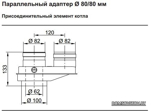

По раздельному подключению вот что нарыл в инструкции viessmann VITEPEND 100-W
http://www.domsovetov.by/imagehostin...c4a245447f.jpg
Т.е. производители такой тип подключения допускают. И получается если заложить Ф82мм гильзу (грубо говоря можно в обычный вентканал можно вставить 140х140 даже с утеплением минватой) - получится отличный вариант. Но возник попутный вопрос - бывает ли переход из нержавейки с 82мм на 100мм или 130мм, что бы заложить 130мм, глядя в будущее?
