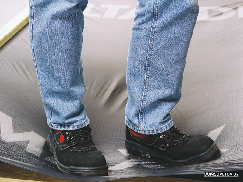

По пленке - долго мучалась старушка... и решил купить Dorken Delta MAXX... т.к. слегка напуган разговорами о негерметичности черепицы и историям о том, как пленки в 100гр.м рвутся - решил, что на качественной мембране экономить не буду.
По факту, дельта конечно стоит как космолет. С другой стороны, 190 плотность + оч большая прочность на разрыв... ну и вообще - немец )

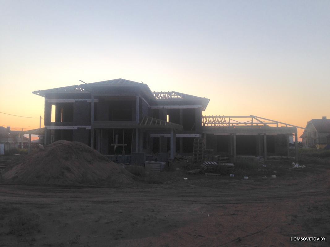

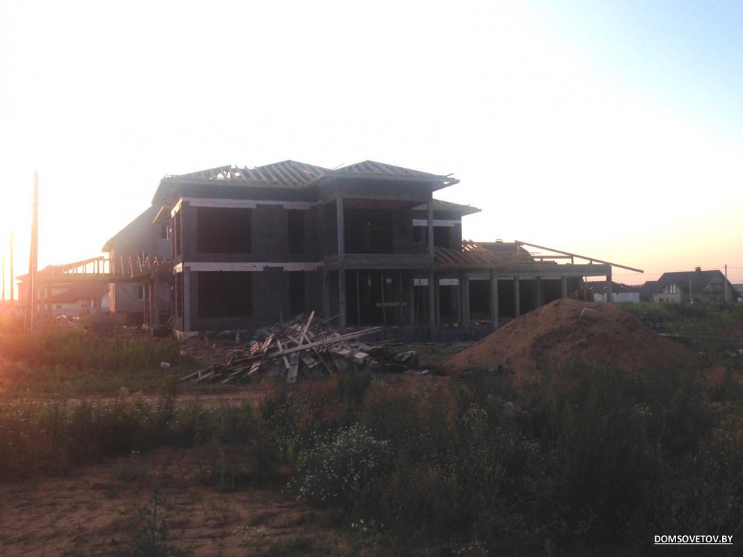

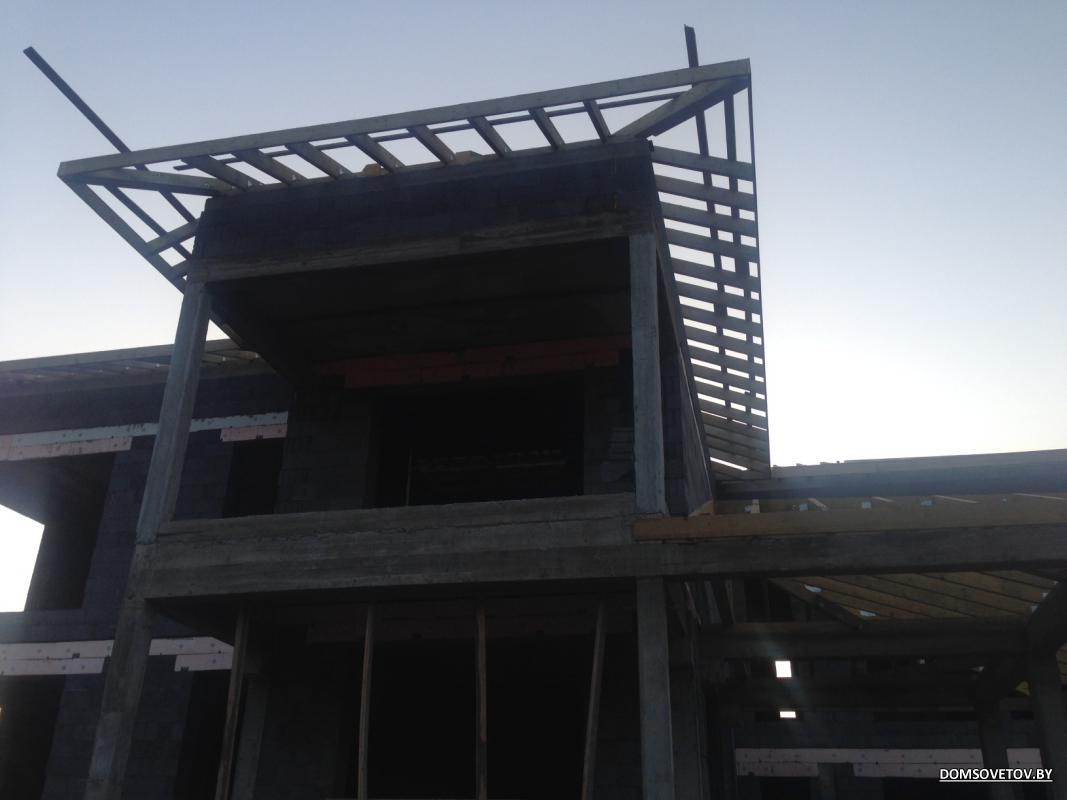

Вообще, крыша продвигается быстро... уже на 95% собрали стропилку:

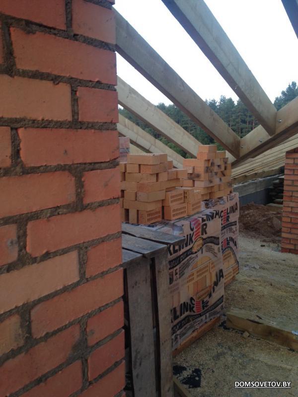

сегодня вроде должны были начать выкладывать трубы клинкером... вот сижу и думаю - ехать смотреть, или все же коньяк... клинкер подняли на крышу... все еще в легкой прострации от его цвета. с другой стороны - если рядом с обычным кирпичем - то отличие есть ... если присмотреться )))

Клинкер похож на Радошковичский пустотелый кирпич после пожара ;) Остается надеяться что качество у него получше будет...

@AAR, пленка на самом деле хорошая. Прибитая контробрешеткой, реально держит вес. Если не прыгать:).

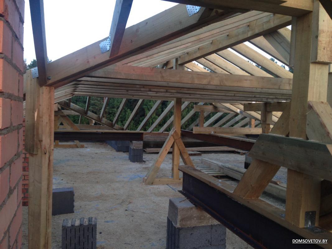

если присмотреться, то на площадке можно заметить множество маленьких арт-мест ) цепи на чердаке даже затронули какие-то струны в душе ))...

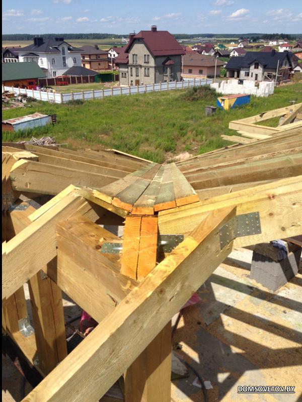

сегодня убил день на то, чтобы уже по готовой стропилке допрыскать антисептиком места срезов, плюс те деревяхи, какие не попрыскали студенты прошлый раз (я знал конечно, что надо над ними стоять, но так чтобы побрызгать штабель дерева, а внутри частично нет - надеялся что такого не будет...). по стропилам конечно не очень удобно, особенно учитывая сегодняшний ветер )

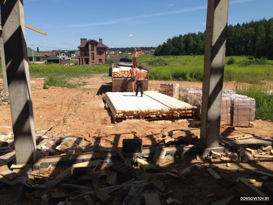

чтобы было не скучно, привезли еще 12 м3 дерева - контрбрусы и брусы + остатки стропилки.

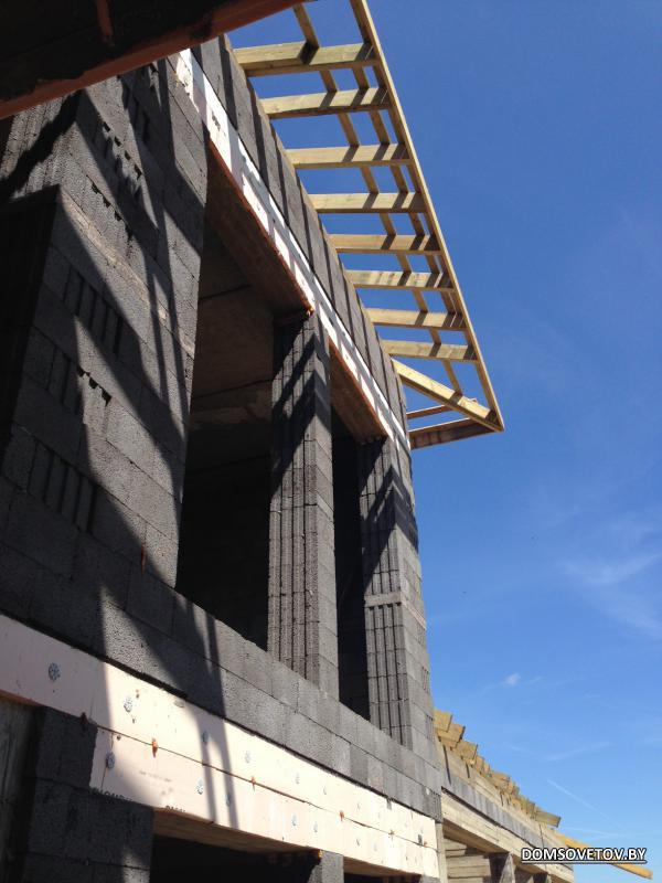

Свес крыши хоть и делал вроде 1.2 метра - кажется, что можно было еще больше делать...
