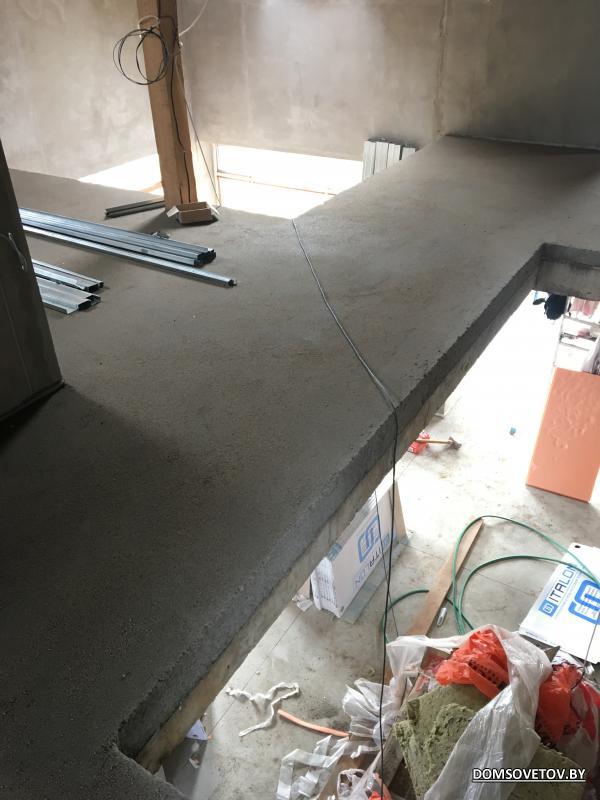

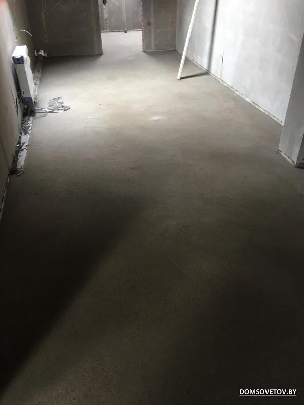

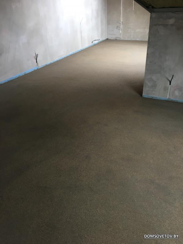

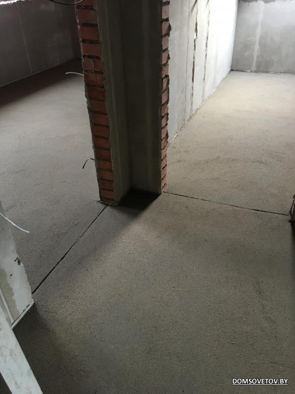

Набирают прочность полы второго этажа. Конечно бетонная стяжка и этот сухопрес - это небо и земля :) Под теплые полы нужно только бетон, а эта пористая стяжка однозначно не способна работать эффективно на 100%, передача тепла в сухопресе будет хуже судя по плотности.

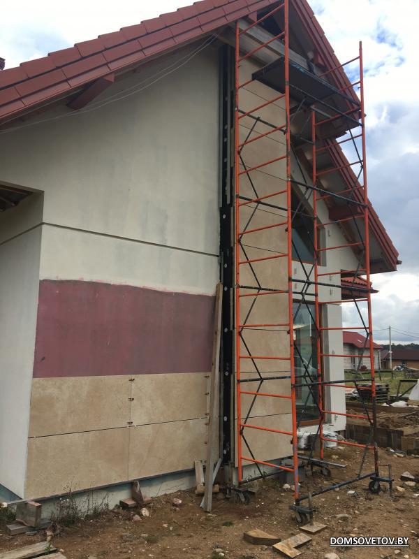

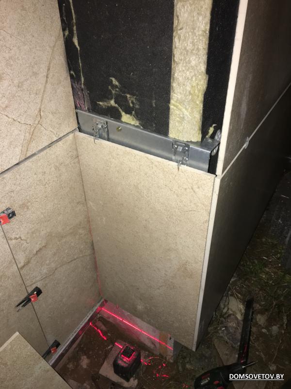

Вчера пол дня потратил на установку плитки вентфасада, вроде как неплохо должно получиться в итоге :)
http://www.domsovetov.by/imagehostin...9420a060f9.jpg

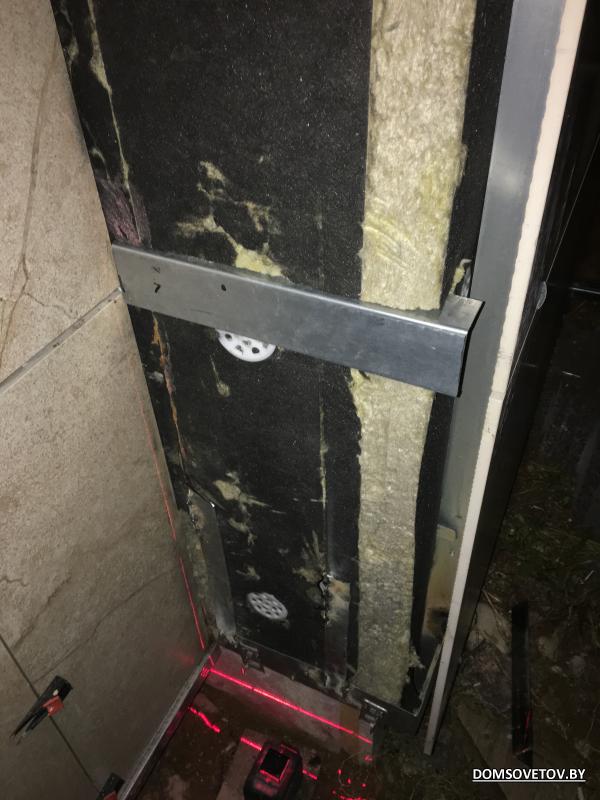

Ну и попробовал вариант решения моей проблемы с вентфасадом: слишком широкая получилась труба и плитка 120 см не накрывает полностью если делать справа и слева на кронштейнах как положено.
В итоге справа, там где вентканал, я проклеил ЭППС и плитка будет приклеена на него (Эппс влагу не пропускает, отстреливать плитку не должно)
А вот слева беда, пенопласты и прочее клеить нельзя - дымоход камина, а на вату плитку клеить тоже нельзя, рано или позно будет отщелкиваться. Вот и приходится мудрить.

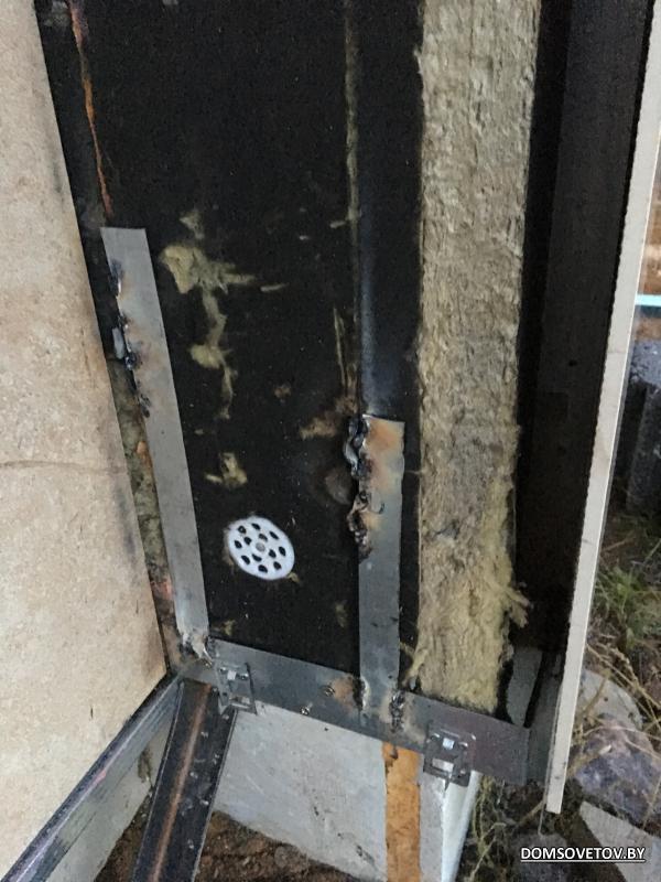

Сначала подумал что подрежу направляющий профиль (срежу одну полку по минимуму) и практически вплотную к вате приварю на существующие кронштейны, излишек кронштейна отрежу, типа так:
http://www.domsovetov.by/imagehostin...942451e66c.jpghttp://www.domsovetov.by/imagehostin...942761fb12.jpg

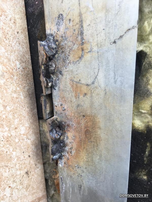

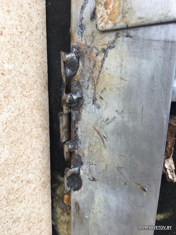

Но потратив целый день на подрезку и приваривание (сварщик из меня некудышний это 100% или электроды купил гавно, замучался) к завершению осознал что такой вариант не прокатит, полосу гнет и уровня получить не получится. В итоге 12 метров испорченного профиля и день работы на смарку :( . Отодрал все нафиг.
Придумал второй вариант, подваривать профиль на лентах и поперек согнув его под углом уперев в боковой профиль. Но опять замучался приваривать один профиль к другому (металл тонкий, без опыта такое варить сложно). В итоге опять все пришлось разбирать.
http://www.domsovetov.by/imagehostin...942a11a6a6.jpg
Стемнело, а результат дня просто нулевой если не сказать что огорчительный. Сел стал думать как быть хотел было написать на форум просьбу помочь идеями, но не успел :) пришла вроде неплохая мысль:

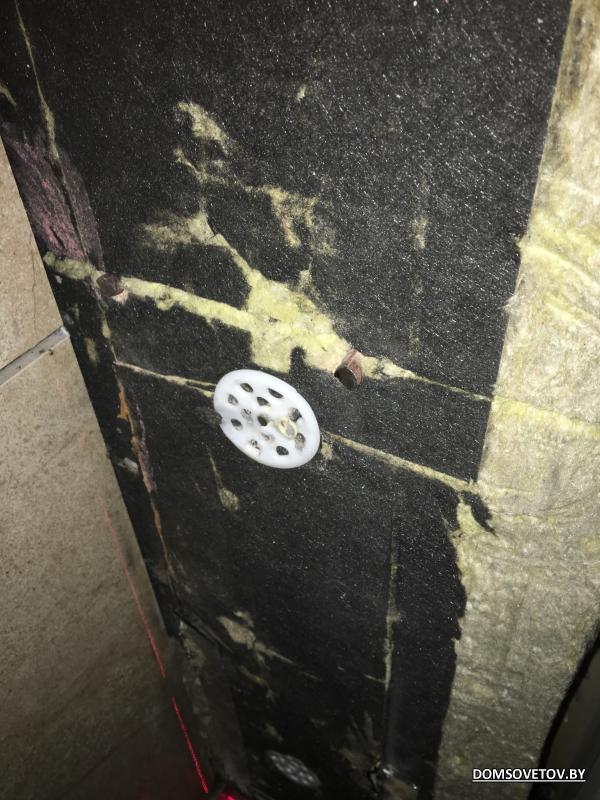

Вбиваю две арматурины по горизонтали, подрезаю до нужной длины, вставляю профиль поперек и фиксирую дюбелем между арматурками. В итоге профиль оказывается зажат по вертикали и достаточно жестко. Не стал откладывать, взял фонарь и пошел "в ночь" :) . Вроде как идея работает, завтра попробую все сделать :)

wilson 08.10.2017 20:29
Зазор должен быть 2см минимум, а лучше 3см. Иначе это не вентфасад...
Lama 09.10.2017 00:14
Должно быть это одно, а тут уж ничего не поделать, исправление просчета :( Но 2 см будет.
Тут сегодня выяснилось другое, придется мне переделывать всю трубу, я в начале контролировал горизонтальный уровень, а потом перестал, всеравно все плотно в клямеры становится, вот я и решил что не имеет смысла, ан нет, ушел вверху почти на сантиметр, вот так вот.

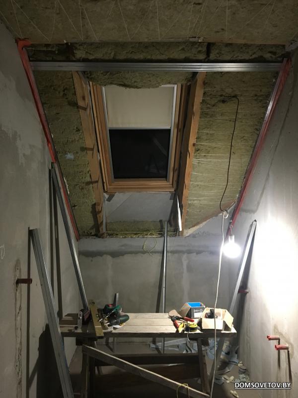

Пока подбирал исполнителей для терассы и крылечек, продолжил облагораживать откосы мансардных окон. По итогу кажется ничего сложного, но вот времени на одну такцую конструкцию уходит порядка 2-х часов.
