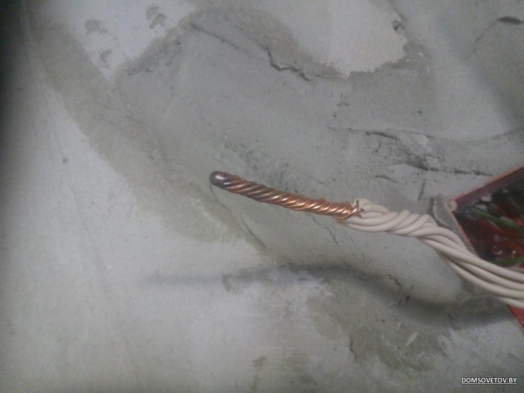

Паянные соединения не разрешается прятать в недоступные места, если не ошибаюсь. Если паять, но не активными припоями, т.е. канифолью или как-то смывать кислоты, не особо разбираюсь в тонкостях пайки, не было надобности. Пайка поплывет, при нагреве, если нештатная ситуация, хотя, тогда и изоляция поплывет, х.з., но сварка проще и надежнее, цвырк и готово. Даже покупать ничего не нужно, сейчас миниатюрные сварочники у всех есть в частных домах.

@Юра Добриденев, не совсем понял про сварочники. Обычные по металлу? А как ими провода варить?
Юра Добриденев 28.09.2017 21:53
инверторный сварочник, обычный не знаю, не пробовал, да и нет их уже почти ни у кого.
Идёшь на конечную тролейбусов, поднимаешь эту графитовую хрень, что у сараев на палках. Зажимаешь в массу, а пружинный держак на начало скрутки, т.е. даже переделывать ничего не нужно. Опускаешь скрутку вертикально в низ, выставляешь 40 или 60, зависит от толщины скрутки, т.е. количества и толщины жил. дотрагиваешься один или пару раз до образования капельки. Лучше потренироваться на тренировочных скрутках, чтобы "словить" капельку. Она вначале может скапывать, если передержать графит. Легче несколькими короткими дотрагиваниями, но можно придрочиться и за раз. Инвертор на штатный ремень на плечо и погнал, не дольше чем вагу одеть.
Скрутки шуриком удобно закручивать, красиво получается.
http://www.domsovetov.by/imagehostin...d45fc71cbc.jpg

trmntr 02.10.2017 11:42
И как им крутить? Сам о таком думал, но в итоге все пассатижами скручивал....

Юра Добриденев 02.10.2017 19:57
можно немного начать пальцами и потом зажать пучок в патроне. Это самый простой способ, ничего не нужно колхозить и подбирать. Но главное что так ровнее чем плоскогубцами, а значит контакт лучше.
Olego2002 03.10.2017 04:59
А потом пропадает то фаза, то ноль. Никто так не делает,если медь ещё может такое издевательство простить, то алюминий точно жилы переломаете
Юра Добриденев 03.10.2017 08:53
Сообщение от Olego2002 (Сообщение 297356)
Вы в каком веке застряли, какой люминь ?
Ничего там не пропадает никогда, разве что если руки из самой глубины жопы.
Вы сначала попробуйте, потом критикуйте.
