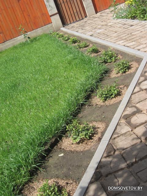

Aleska 24.06.2013 18:13
Наш весной посеянный газон, стригли уже несколько раз...http://www.domsovetov.by/imagehostin...85416b4d4a.jpg

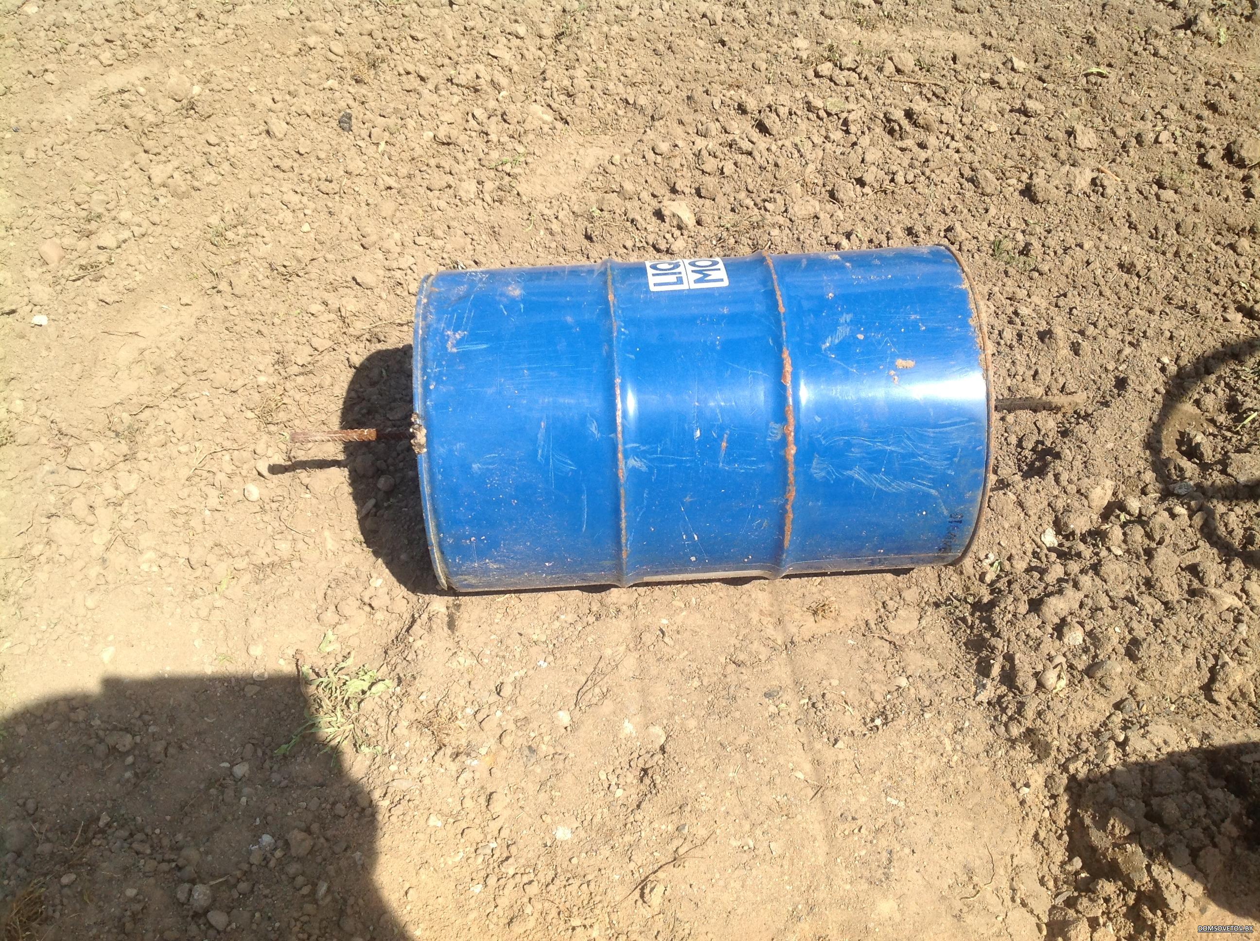

подумал я подумал,
как газон с катком укатывая получше сделать и без излишней суеты,
и решил поступить наверняка - заполучить каток для трамбовки газона в собственность (аренда считается в данном случае излишней суетой)
однако поиск по сайтам показал, что дело дорогое и разовое
поэтому каток должен был стать самодельным
сабж на фото
http://www.domsovetov.by/imagehostin...56b9a2b2d8.jpg

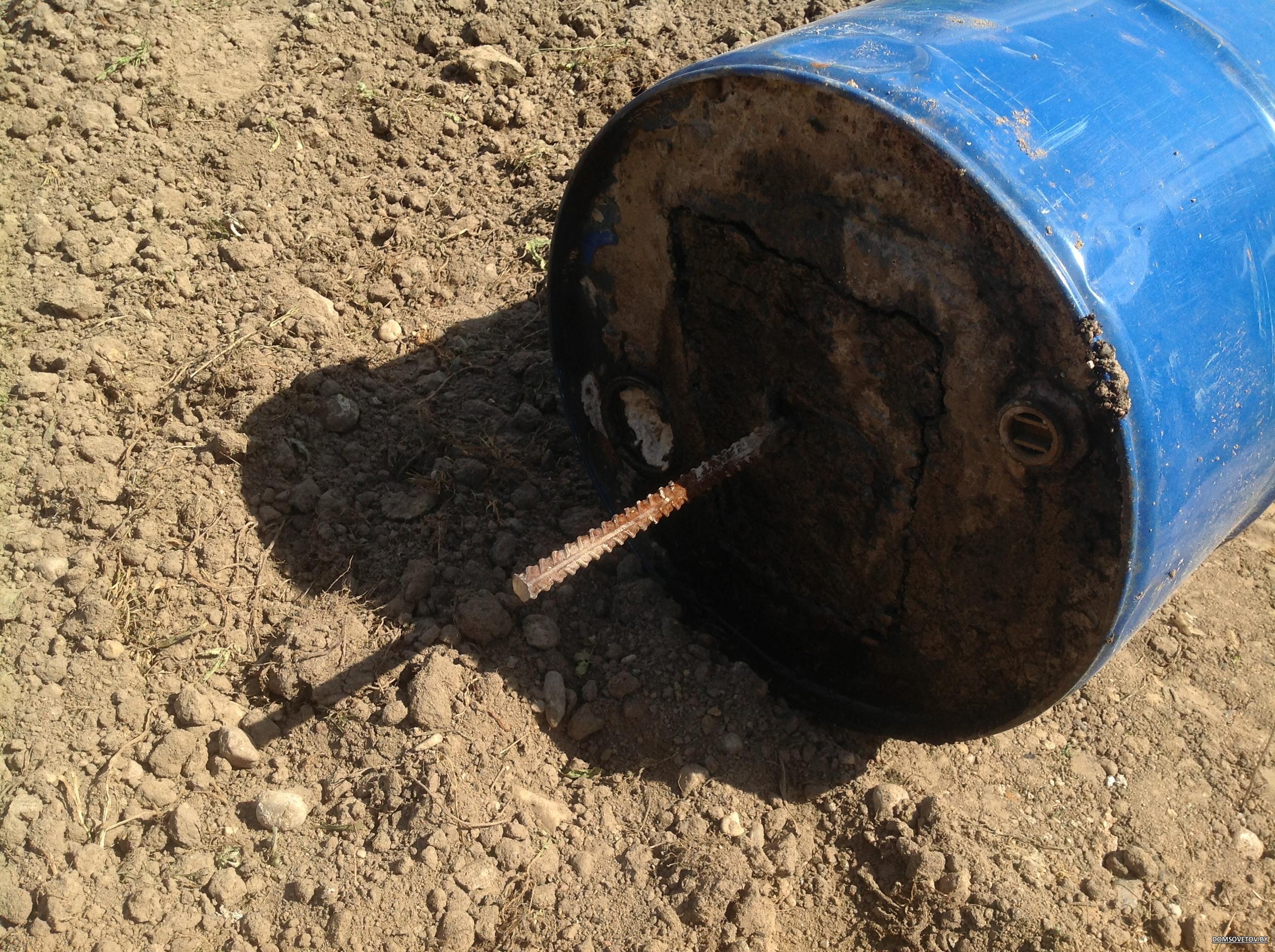

залито внутри слабым бетоном М100
стоимость <20 тысяч рублей
внутри арматурка с поперечинками (какие-то остатки нашел в строймусоре), чтобы не проворачивалась
cхематично такая ось внутри: ------+---+---+--------
http://www.domsovetov.by/imagehostin...56bbee367d.jpg
бочка бесплатная на СТО попрошена
60 литров
при удельной плотности бетона ~2000кг/м3
то вес этой бочки с наполнением ~ 120 кг

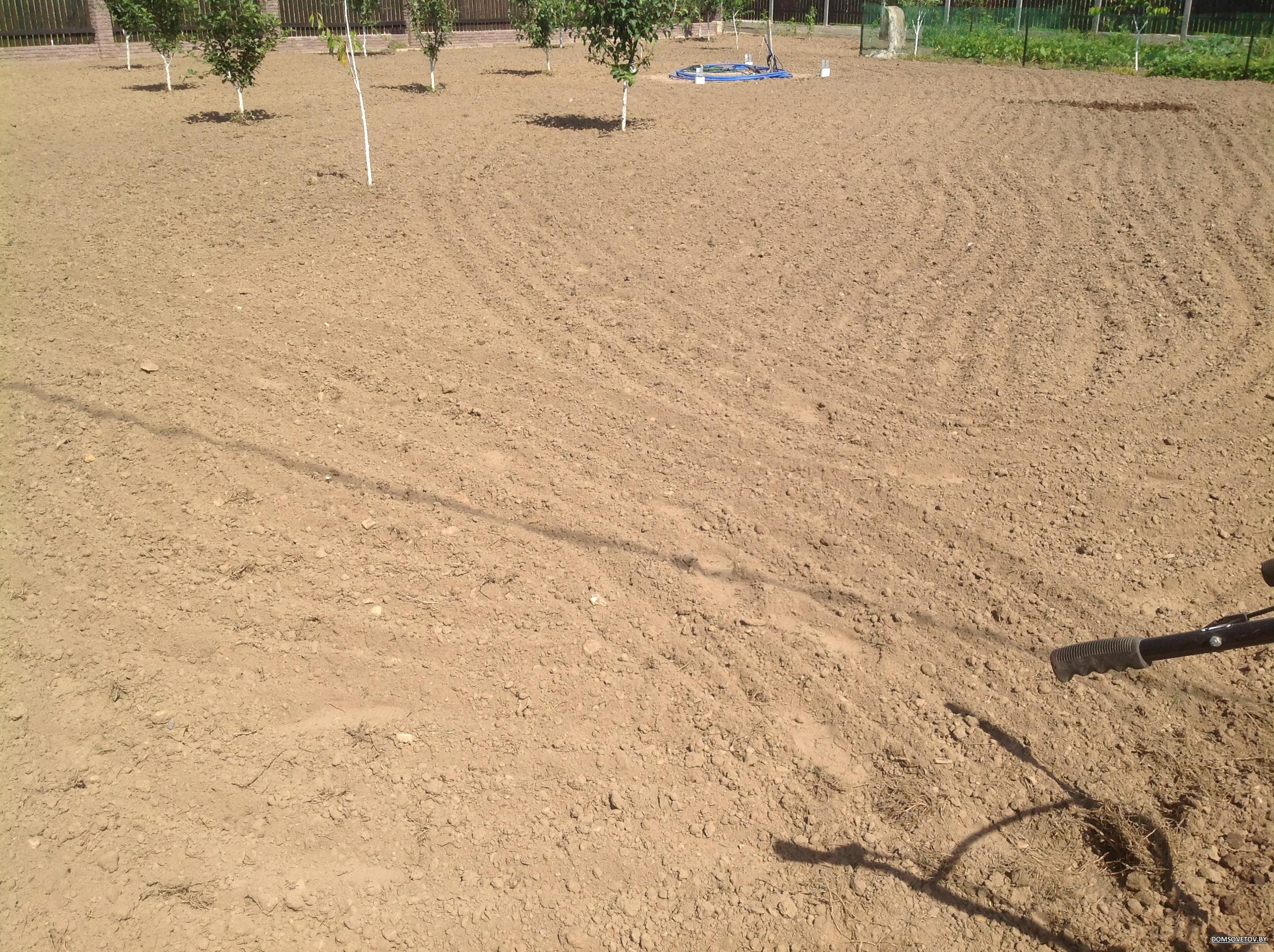

скажу сразу, что еще не пробовал таскать (только подготовку сделал ) но, чувствую, скоро стану чуть худее :ag:,потаскав её по своим плантациям
http://www.domsovetov.by/imagehostin...56be2c51b5.jpg
жара немного мешает работать днем, но вечерком попробую таскать:fr:
serega 04.07.2013 18:42
пионер, Я бы не арматуру внутрь вставлял, а трубу, а в нее уже ось каку нибудь - глядишь легче катать.
