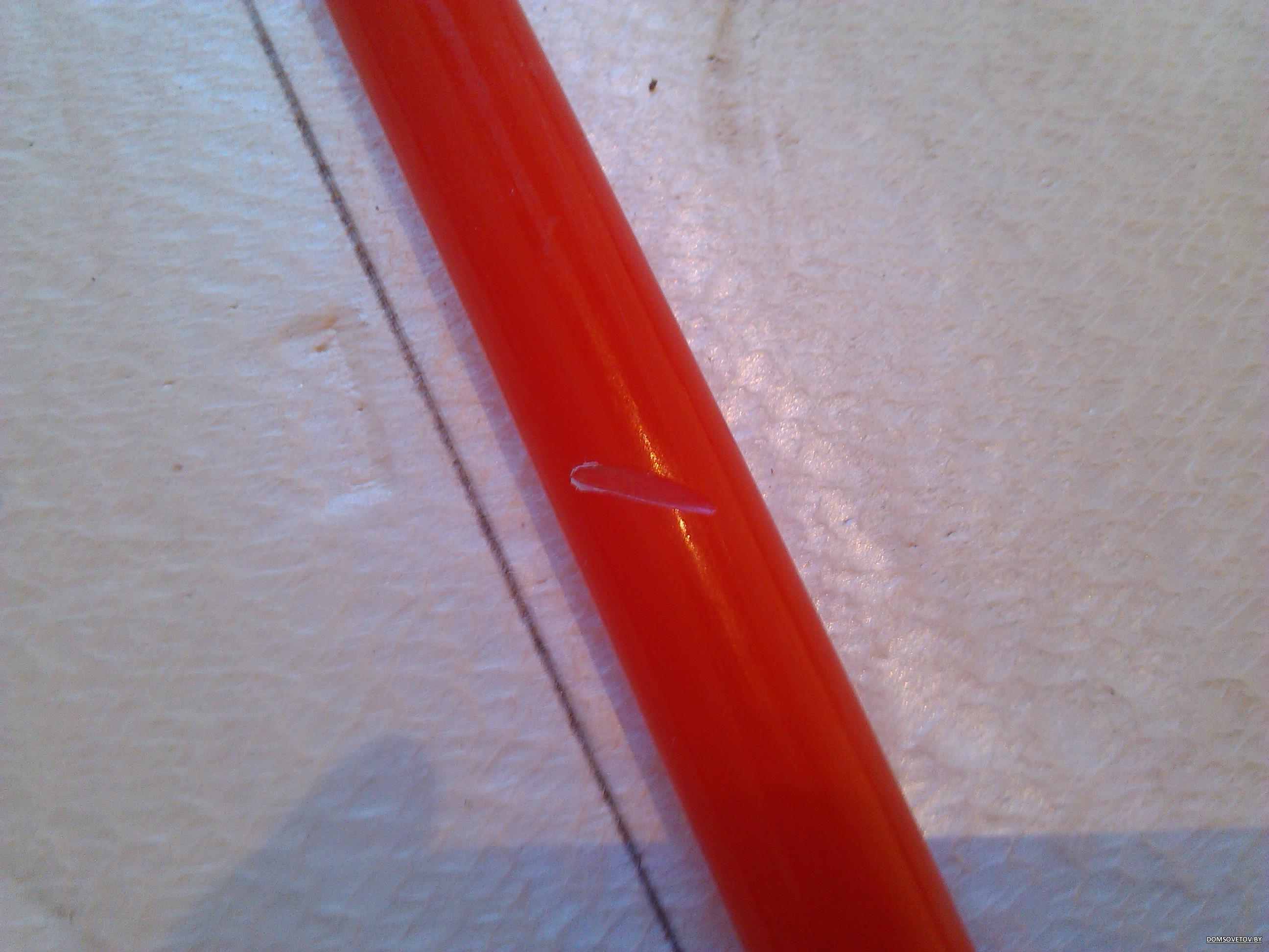

Мужики, беда.
Повредил трубу (кан перт ф 18 красная). Дырки нету, но немного резанул стенку трубы, не полностью, а где-то 1 мм. глубиной. Что делать?
Придумал пару вариантов:
1. Ниче не делать. Опресовать перед заливкой, проверить на утечку. Если не пропускает, то заливать стяжку (кста, остановился сетаки на ЦПС). Место повреждения не заливать, а оставить, мало ли что в будущем (если че, то потом применить п. 3).
2. Место повреждения залить (заклеить) чем-нибудь: суперклей/эпоксидка/или капнуть такой же расплавленной трубой или еще чем-нибудь (чем?). Опресовать перед заливкой, проверить на утечку. Если не пропускает, то заливать стяжку. Место повреждения не заливать, а оставить, мало ли что (если че, то потом применить п. 3).
3. В месте повреждения трубу разрезать, соединить кановским фитингом (свинчиваемым или натяжным, хез каким там лучше соединяют). Опресовать перед заливкой, проверить на утечку. Если не пропускает, то заливать стяжку. Место повреждения не заливать, а оставить, мало ли что.
Ну есть конечно и четвертый вариант: полностью заменить весь контур новой трубой (а это 100 м., уже и маяки стоят, почти все подготовил, а тут на тебе сюрприз, сам дурак).
Вот такая беда, надо исправлять как-то.http://www.domsovetov.by/imagehostin...ec82e1ba78.jpg
-AD- 05.08.2013 01:10
третий вариант - фитинги с натяжным кольцом. соединитель и фитинги одеть в пешель.
AAV 05.08.2013 01:46
Сообщение от -AD- (Сообщение 152332)
А я это сам сделаю или надо что-то специальное применить или спецов искать?
-AD- 05.08.2013 02:24
комплектующие и инструмент. в работе все легко и просто.
Sir Alex 05.08.2013 10:58
Сообщение от AAV (Сообщение 152333)
Вам нужен будет пресс, что бы натянуть кольцо на фитинг. Инструмент можно взять на прокат у представителя KAN. В принципе почти все продавцы KAN имеют инструмент и могут вам его предоставить, если вы у них что либо покупаете.
Я таким образом брал на рынке в Уручье.
По работе, все досконально расписано в документации KAN. Там все очень просто, самое главное, не забыть надеть кольцо на трубу, перед тем как делать расширение трубы, иначе придется извращаться :)
Ну и как уже ответили, единственный правильный вариант ремонта - это фитинг с натяжным кольцом.
