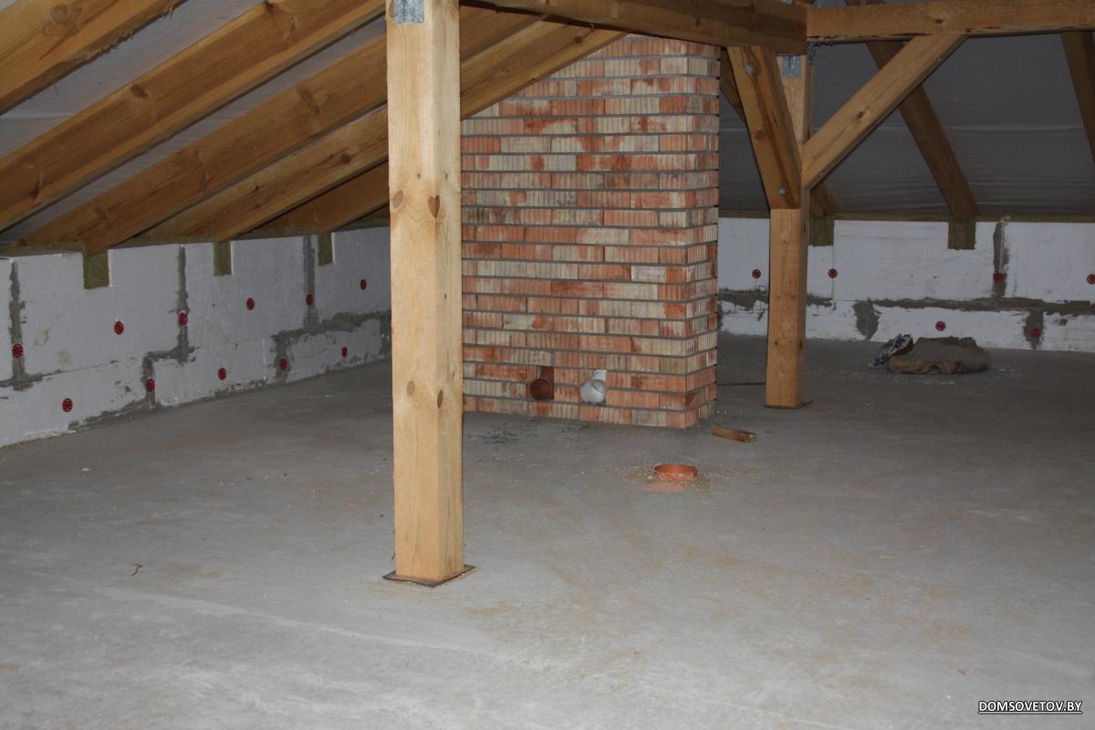

какую гофру порекомендуете при разводке по стропилам(220, подсветка в подшиву будет идти)?
ps холодный чердак

@Makapoh, зачем вам там гофра ? Если кабель не будет закрываться, делайте открытой проводкой, даже нормативная литература даёт зелёный свет. А гофра там принципиально не нужна. После появления кабелей НГ, гофра стала такой вещью "сама в себе", которая тупо для удобства эксплуатации, т.к. в тех местах где нельзя закрыть раствором или проложить открыто, гофра не поможет, т.к. там уже нужна труба.

@Юра Добриденев, фиг его знает,
мо просунуть легче будет, т.к. утеплено там все вот так:
http://www.domsovetov.by/imagehostin...3d126467a8.jpg
http://www.domsovetov.by/imagehostin...3d1eebcf5a.jpg
http://www.domsovetov.by/imagehostin...3d2700f0ce.jpg
+ какая-то доп безопасность может будет?
Юра Добриденев 03.10.2017 21:30
Ну так дзирачку просверлить в пенопласте и высунуть. Можно чисто в пенопласте трубки 250мм поделать металлические, чисто проходки, для успокоения совести. В остальной части чердака это лишнее.

У меня тоже точно так будет пенопласт, с прорезями под стропила и замыкаться в единый контур с эковатой. Как вы сделали приток для чердачной вентиляции, просто не доводили пенопласт до обрешетки по всему периметру(щель) или какие-то отдельные отверстия в пенопласте ? На днях уже верхний ряд клеить (я снизу начинал), ломаю голову, как лучше сделать приток. Если щель, то какая,20мм 30мм, черт его знает, нигде не могу найти информацию.

@Юра Добриденев, сняли фаску у пенопласта наружнюю. Чтобы свет был виден между пенопластом и мембраной. И, соответственно, сквозняк.

Спасибо. Уточните, пожалуйста, какой размер этой щели получился, хоть примерно. Планирую 20мм оставить, чисто инстинктивно, но может это мало или много.
Makapoh 03.10.2017 22:00
@Юра Добриденев, как-то не мерял. На глаз санта 2 и будет(видимая щель). Но мне не везде пеноплас срезали. наверно в каждой четвертой "междустропилине".

@Юра Добриденев, да, еще ватой деревяшка утеплена, что, теоретически, добавляет вентиляции
