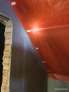

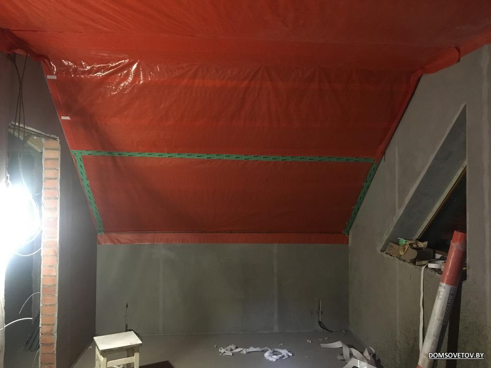

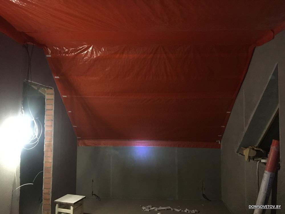

Lama 24.11.2017 00:07
Сегодня привезли Гипс, готовлю скаты кровли.
В общем все видно на фото, на двухсторонний скотч, точечно, крепим пароизоляцию. потом край пристенной ленты заворачиваем поверх полотна. Стыки между полотнами на двухстороннем скотче (не уверен нужен ли он там). Потом проклеиваю специальным скотчем внешние швы.
В зоне примыкания пароизоляции к стене, делаю валик из герметика и приклеиваю пленку оставляя этот валик выпирающим (валик наложен по линии куда должен будет упираться торец Гипса). Вот как-то так.
http://www.domsovetov.by/imagehostin...737fa73f0e.jpghttp://www.domsovetov.by/imagehostin...738095963c.jpghttp://www.domsovetov.by/imagehostin...73819e2a02.jpghttp://www.domsovetov.by/imagehostin...73828b88aa.jpghttp://www.domsovetov.by/imagehostin...73835dc5e1.jpg
И сразу всплыл один негативный момент, когда крепили профиля, не учли что лист внизу будет упираться в стену, а значит к ширине листа, нужно добавить это расстояние :(
Приедтся подрезать первый лист вдоль. Не знаю как дальше шаг пойдет, но пока я не доволен ситуацией :dj:
