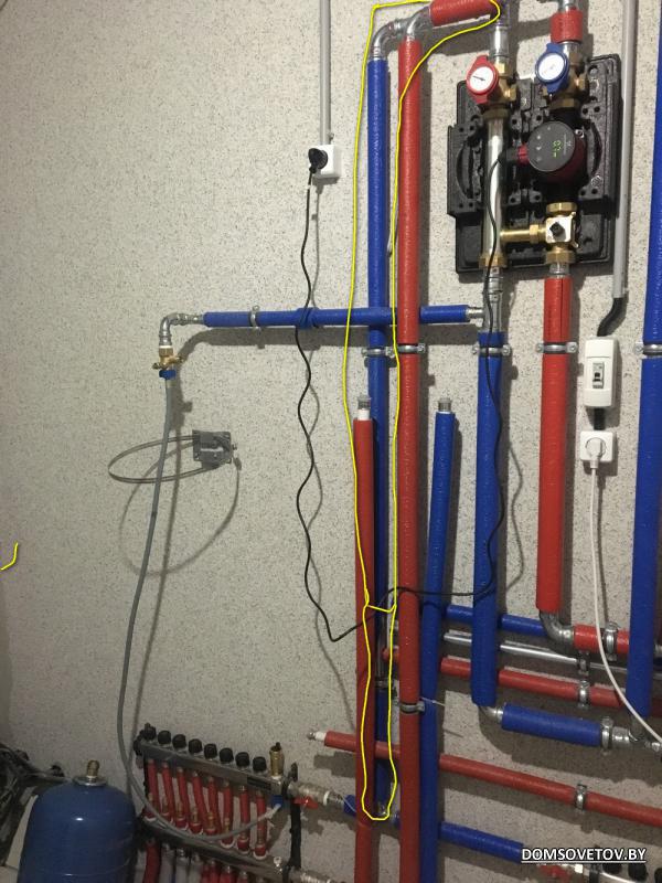

Не смог найти муфту мой сантехник, в Пн только.
А пока вот через такую трубочку полы прокачиваю :)
http://www.domsovetov.by/imagehostin...8a41851564.jpg
А проблема вот в этой трубе (обвел желтым):
http://www.domsovetov.by/imagehostin...8a5011dacb.jpg

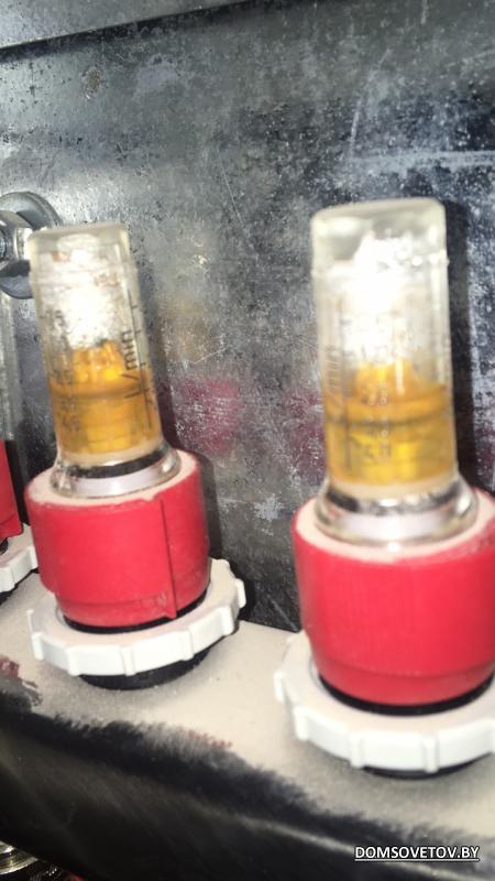

А еще нужно как-то почистить ситему от этой рыжей воды :(

purler 25.11.2017 06:59
@Lama, смысл чистить? чтоб чистенькая текла? так она опять быстро всякий мусор соберет. Фильтры у вас стоят и они потиху всю грязь соберут. У меня три раза полностью забивались и первый раз даже котел с ошибкой встал так как не мог прокачать через забитый фильтр. В этом году фильтры уже чистые.
Раз в год ТО газового котла и будут еще часть воды сливать чтоб давление в расширительном баке проверить. Вода не кристальная, но если ее всю постоянно менять, то батареи насквозь проржавеют и все одно прозрачной она не будет.
ignatov 25.11.2017 08:19
@Lama, в верху насосной группы теплого пола краны с встроенным термометром. У Вас кран с ручкой красного цвета стоит на обратке, синего на подаче. Если перепутаны только цветные ручки, просто некошерно)), если перепутаны краны, ищите мышь там. В кране подачи встроен обратный клапан.
Lama 26.11.2017 02:27
@ignatov, не, все в порядке :) не подкорректирован был термометр в Синем кране, поэтому чтоб не терять время я перекинул заведомо рабочий :)
Lama 26.11.2017 02:33
@purler, жалко усилий, ездил за дистиллированной водой и напрасно :) А мусора в системе быть не должно, откуда ему там взяться, разве только мыши )))))
И переживаю я исключительно за теплообменник котла.
Юра Добриденев 26.11.2017 09:37
Было после первого года отопления ещё хуже, только вода прямо из водопровода. В этом году снял, почистил, поставил назад. Но, сразу скажу что, в течении года, приходилось немного сливать и подпитывать по некоторым причином. В итоге колпачки пока что более светлые, но немного желтезны есть, что будет через год не знаю. Но, самое главное, что на одном контуре коьпачек совсем черный, он такой и в прошлом году был. Ума не приложу, как такое может быть, ведь гребенка одна на все контура, может сама стекляшка такая, что железо притягивает х.з.
purler 26.11.2017 10:19
Сообщение от Lama (Сообщение 299270)
батареи да теплообменники котла не стерильные с завода идут. Пару месяцев поработает и почистите грязевый фильтр - мышей не будет а вот кусочков металлических там много будет. а вода рыжая от ржавчины.
