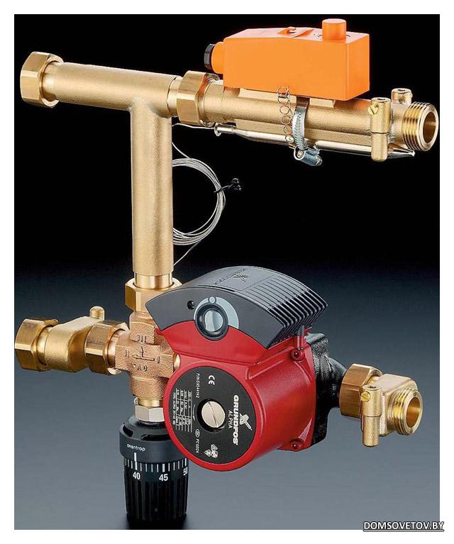

Ковырял монтажный набор смесительного узла тёплого пола и теперь сижу и чешу репу на кой там электронный термостат с функцией выключения. Нах насос отрубать?
http://www.domsovetov.by/imagehostin...adbb78ba96.jpg
На фотке он сверху закреплён.
Из всей инфы нашёл только:
"В целях дополнительной безопасности, при повышении подачи более чем на 60 °С,
ограничитель температуры сразу выключает насос, а при понижении температуры, снова его включает (выставляется та температура, которая считается критической - в среднем на 7-10 °С выше положенной)."
И нах это? Защита от дурака, крутящего смесительный клапан?
AndreyZvorygin 13.10.2013 21:49
Сообщение от Славка (Сообщение 159916)
А термомтатический клапан - это абсолютно надежная вещь?
Славка 13.10.2013 21:52
абсолютно надёжных вещей в мире не существует

freeze 13.10.2013 23:02
А что может произойти с тп при аварийной подаче в 60'С/кроме жжения в пятки/?
evg 13.10.2013 23:48
Жжения точно не будет )
AndreyZvorygin 13.10.2013 23:50
Сообщение от freeze (Сообщение 159939)
При 60 - гичего. Если сильно больше - стяжка может потрескаться. И трубам, если они не приспособлены, за долговременный перегрев поплохеть может.
sergN 14.10.2013 02:17
просто ещё одна деталь..(её и выкинуть не жаль)..
клапана иногда закоревают. но штука в том , что рабочий ход для каждой системы- он сам нарабатывается , а закоревают крайние положения. что бывает редко.
у мня было..ну и что.
снял ..растворил. поставил взад.
пятки не жгло.
