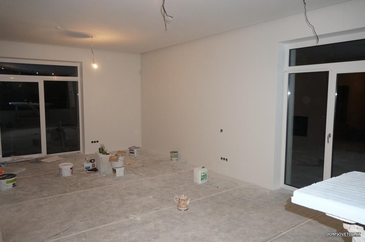

Дом ~170 м2 (40 см газосиликат + 10 см ваты).
Котел конденсационный + погодозависимая автоматика (толком еще не настраивал - в доме больше 23 градуса), первый этаж - весь теплый пол, на втором радиаторы (без термоголовок пока)).
Сообщение от chingachgoock (Сообщение 283367)
а забыл еще - плоская кровля 20 см экструзии. на полу под теплым полом - 10 см, цоколь 5 см. Окна - рехау делайт с и-стеклами.
Да, окна довольно большие - на первом этаже вот приблизительно так:
http://www.domsovetov.by/imagehostin...d67ba88f48.jpg
Окна на юго-юго запад и на запад, правда солнца особо нет в эту зиму.
Добавилось:
Котел настроил более менее - в доме 21-24 градуса.
2 "полотенчика" с циркуляцией (по расписанию - в будние утром и вечером, в выходные - почаще).
ГВС - бойлер 160л - 50 градусов по расписанию (вроде такое же как и полотенчики).
головки на радиаторы так и не поставил пока.
вентиляцию тоже.
Площадь остекления - приблизительно 35 м2
