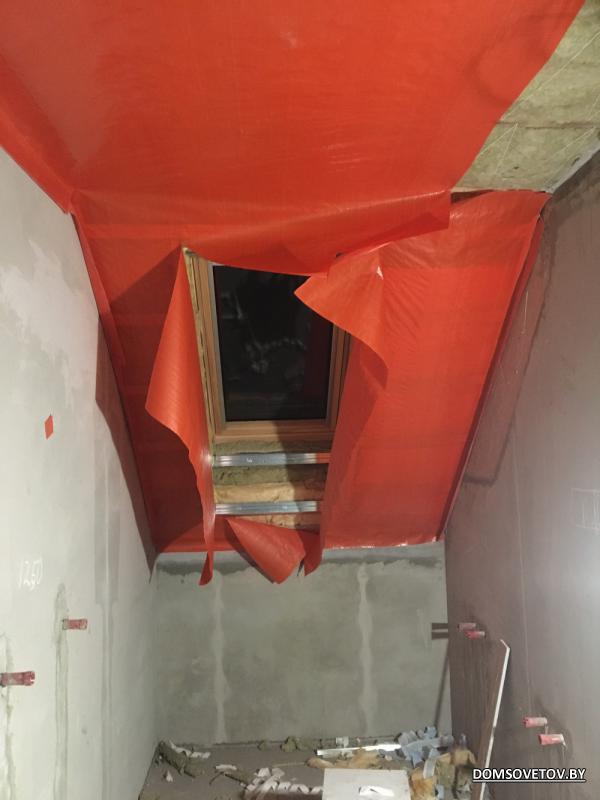

Затягиваю потихоньку пароизоляцию, уже 3 места нашел где слегка сифонило, еле ощутимо, но все же. Если поначалу расстраивался что не могу найти исполнителей на эту задачу (каркас готов, только пароизоляция и накрутить гипс), то теперь думаю что к лучшему, фиг кто из наемных загонялся бы такими моментами.
Сегодня попробовал сделать обход мансардного окна пароизоляцией, всего-то 6 часов (надеюсь дальше пойдет быстрее) и из такого:
http://www.domsovetov.by/imagehostin...b2dfa00d23.jpg
Получаем такое:
http://www.domsovetov.by/imagehostin...b2e1d16c24.jpg

newegor 27.11.2017 11:08
@Lama, А не боитесь наделать кучу дырок в пароизоляции саморезами при креплении гипсокартона? Просто вы так скурпулезно делаете герметичную пароизоляцию, что есть ощущение плана дальнейшего по прикручиванию ГКЛ)
mikola 27.11.2017 12:05
А чего боятся, не парная ведь герметизируется.
Lama 27.11.2017 15:24
Сообщение от newegor (Сообщение 299348)
Это неизбежные издержки, других вариантов не существует. Вот именно по этой причине и стараюсь в остальных местах сделать максимально эффективно.
