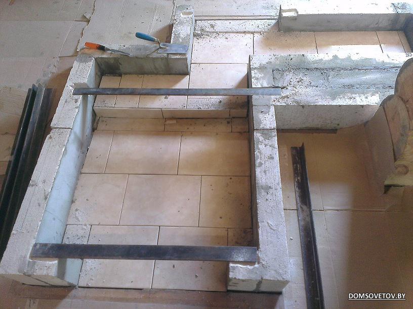

ister 17.03.2016 10:09
для того,чтоб сделать правильное основание не нужно бабло и профессионалы
между черновой и чистовой стяжкой любой застройщик уложит ЭППС для утепления пола
а плитку под место устройства камина кладут для облегчения уборки
камин - это конвекция и пыль с паутиной иногда в каминах принято убирать
http://www.domsovetov.by/imagehostin...a56a590786.jpg
misha 17.03.2016 10:23
Плитку кладут что бы дом не сжечь.
