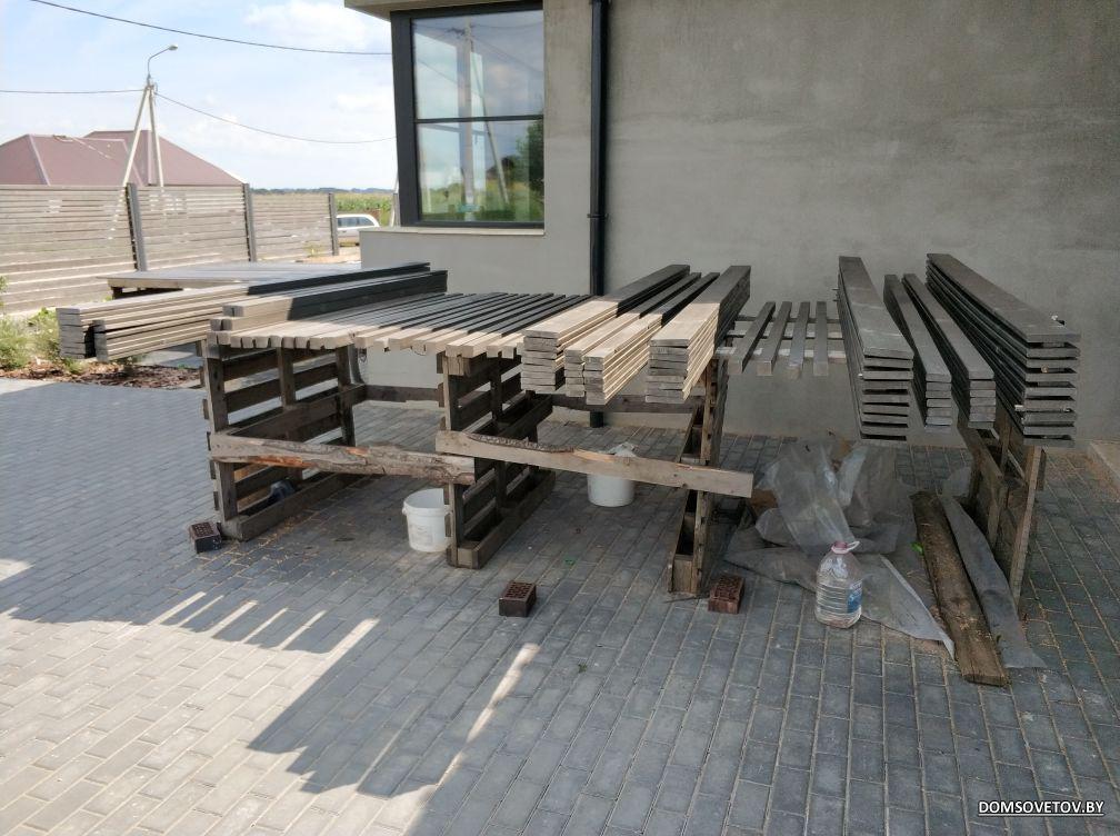

вот, запечатал торцы еще для 5 пролетов. на неделе зашью.
http://www.domsovetov.by/imagehostin...63e1bbd4c.jpeg

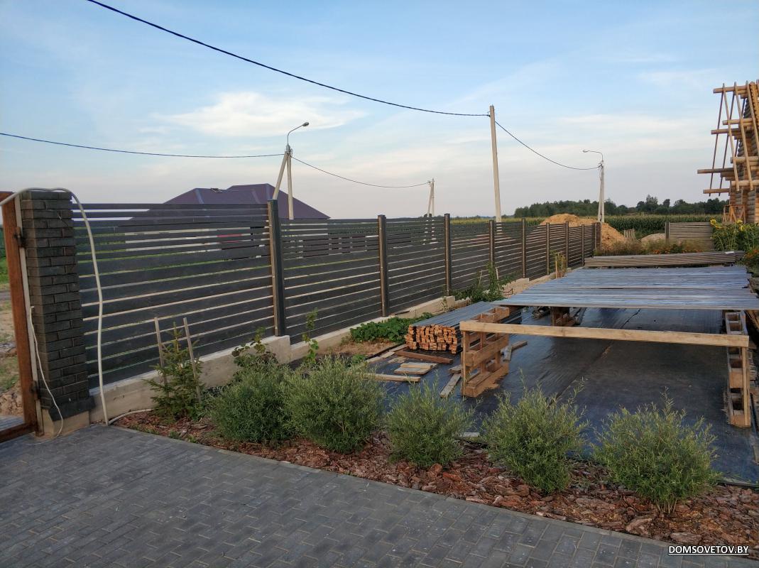

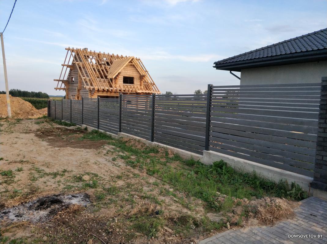

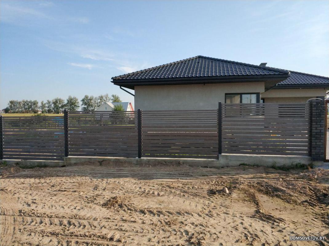

Makapoh 14.08.2018 21:58
сторона готова. осталось еще 3
http://www.domsovetov.by/imagehostin...325ce6fc0d.jpg
http://www.domsovetov.by/imagehostin...3263489e65.jpg
Lama 15.08.2018 02:11
А серая лента так и останется или что-то с ней будет сделано?
sergN 15.08.2018 10:58
с обратной стороны надо к доскам костыль с упором на ленту прикрутить.
к весне доски провиснут.
