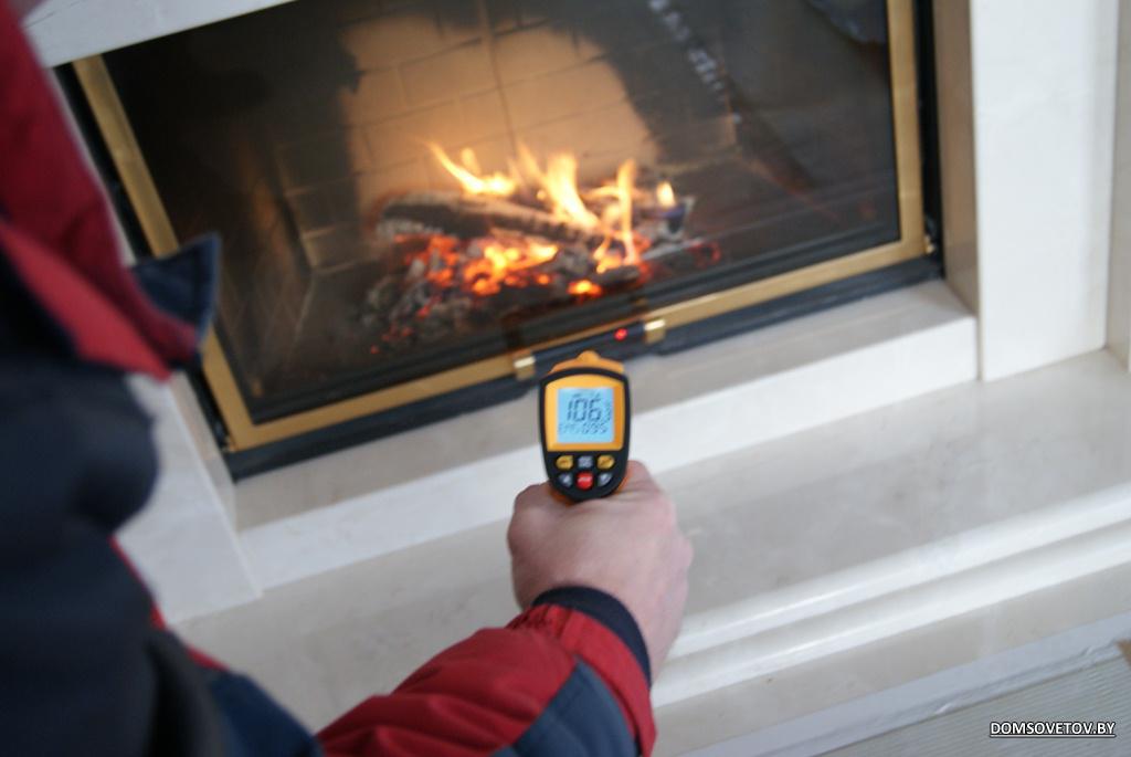

Сообщение от ister (Сообщение 280049)
какая температура возле дверцы топки?
Вот Вам на самой дверке после 4 часов протопки. Топка Шмид:ab:, Ваш любимый брэнд.
http://www.domsovetov.by/imagehostin...ac8508ddb2.jpg
А на камне через алюмосиликат и того меньше,не угомонная Вы наша.
ister 03.01.2017 18:22
а причём заводской камин?
не подменяйте объекты...
травертин вы налепили прямо на шамот вокруг ПЕЧНОЙ дверцы ... именно о той конструкции и идёт речь...
и фотографию я выложила для заказчика ( если форум посещает), как увидит потемнение камня, пусть готовится к его разрушению...

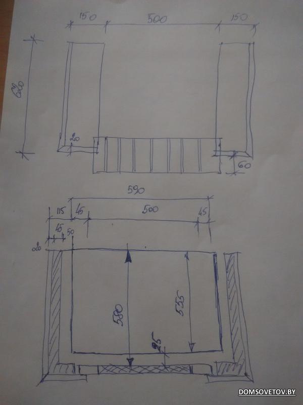

Вот Вы неугомонная. Специально для Вас проведу ликбез.
Задача стояла всунуть печь для готовки в существующие габариты облицовки.Вот нашёл рабочий чертёж. Ядро должно стоять с зазором на утепление от шамота который в свою очередь наклеен на облицовку из травертина
http://www.domsovetov.by/imagehostin...bff9ba50ce.jpg
И этот зазор должен был составить в 50 мм.

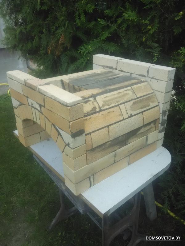

Предварительно была склеена топка в мастерской
http://www.domsovetov.by/imagehostin...c008fd226f.jpg

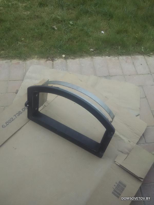

Особенность конструкции топки была такова что у самой топки не было передней стенки. Топочная дверка вставлялась и навешивалась прямо к боковым стенкам топки.Для этого к дверке был сделан удлинитель из нержавейки. Конструкция этого удлинителя немного необычна так как через него должен был проходить воздуховод для обдува стекла. Обдув сделан так что бы стекло на двери не коптилось.
http://www.domsovetov.by/imagehostin...c0204af1fb.jpg

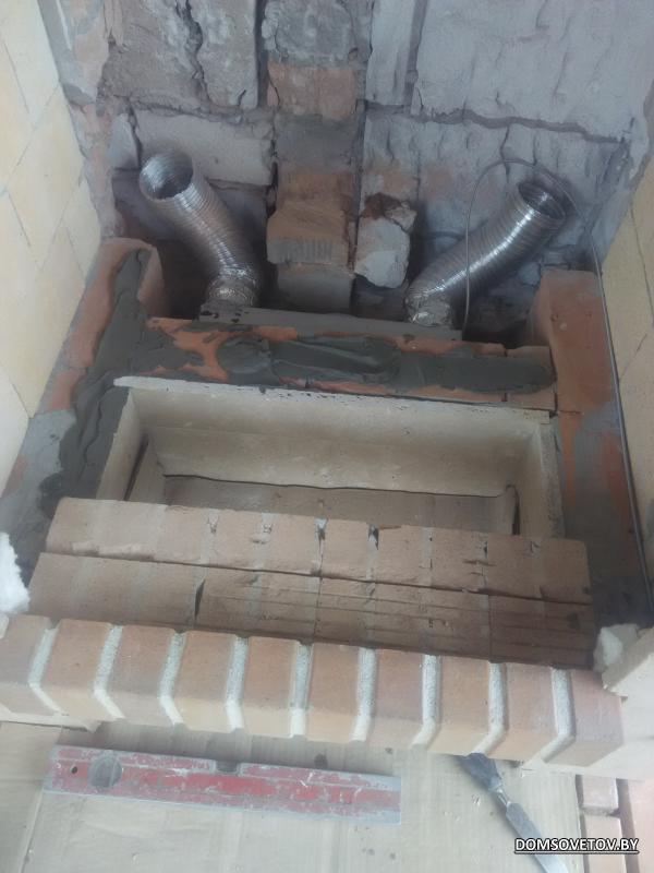

Если обратить внимание то даже на этот удлинитель мне пришлось ещё наварить пластины так как они не доставали до кладки,для того что бы нормально зафиксировать дверь.Теперь сам обдув стекла
http://www.domsovetov.by/imagehostin...c02da3e319.jpg
Он выходит с тыльной части и разделяясь на два потока проходит к облицовке (чёрные короба 50х40)
http://www.domsovetov.by/imagehostin...c034ba80ff.jpg
затем они поднимаются за лицевой облицовкой и выходят на стекло по верхней части дверки ( на удлинители двери для этого короба есть щель)

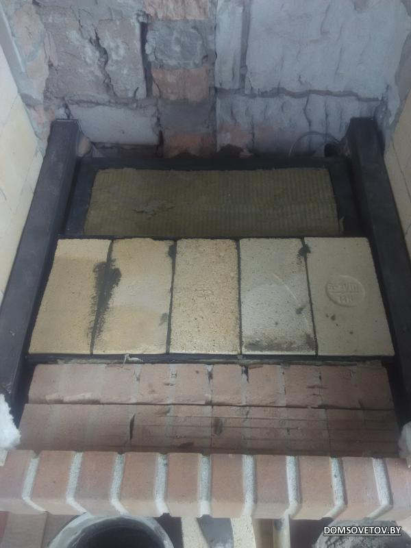

Вот так это выглядело без установленной двери
http://www.domsovetov.by/imagehostin...c048f8be5f.jpg
Как видим, между облицовкой и шамотным ядром , по печным меркам ,бездна. Затем эти все зазоры были заполнены утеплителем.

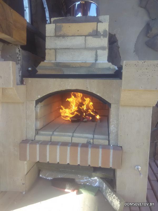

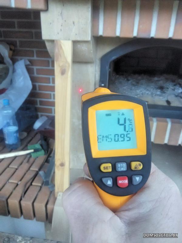

Ну и на по следок пару фото работы самой печки.

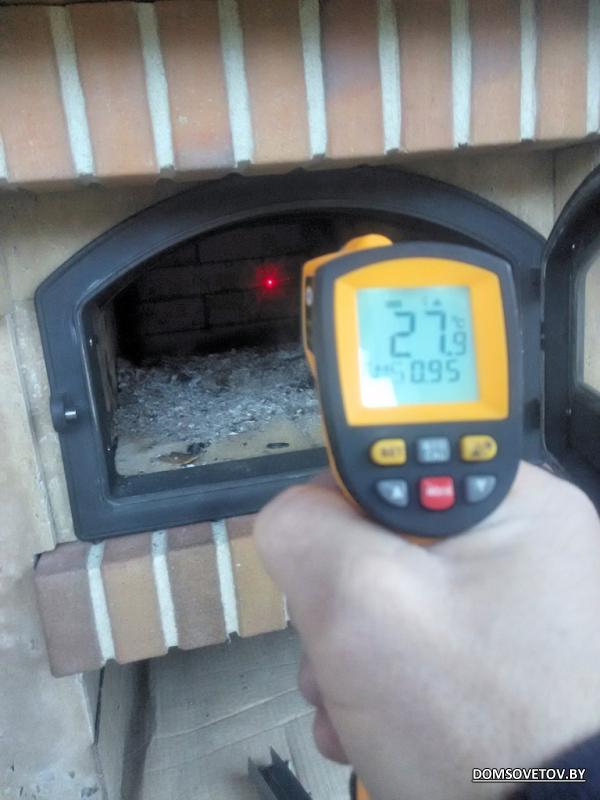

http://www.domsovetov.by/imagehostin...c05e2ca4fc.jpg
Это фото было сделано на следующий день с утра. Температура в топке 27 град. И это при том что с утра было +4
http://www.domsovetov.by/imagehostin...c0658e02a8.jpg
Вы в своей печке ,сделанной немцем, так тепло не сохраните как я его сохранил в уличном барбекю да ещё и глубокой осенью.
Поэтому....этот камень в земле пролежал тысячи лет и здесь простоит .... на век хозяев хватит.
