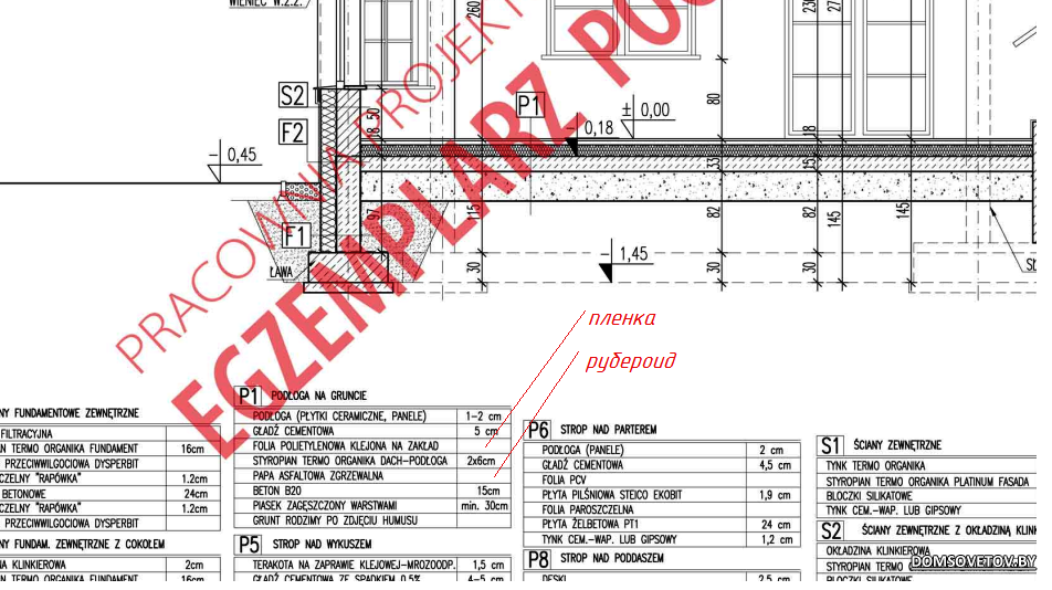

Vov4ik 29.03.2022 16:58
Сообщение от Урри (Сообщение 330149)
В моем польском проекте в разрезе полов прямо указано "строительная пленка уложенная в 2 слоя". Специально проверил.
И из практики - заливку черновых полов по пленке делать проще чем по пгс, это надо руками прочувствовать.
Полностью поддерживаю, что заливать по пленке однозначно легче и проще. А на счет польских проектов, то там тоже, все зависит от проектировщика. Я тоже за основу брал польский проект, пирог пола там с рубероидом.
http://www.domsovetov.by/imagehostin...3109ac9e22.png
