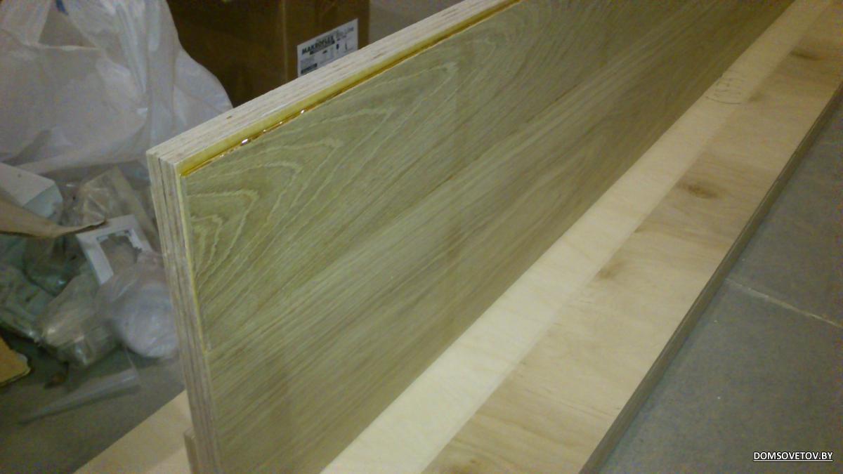

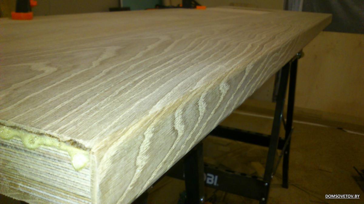

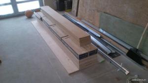

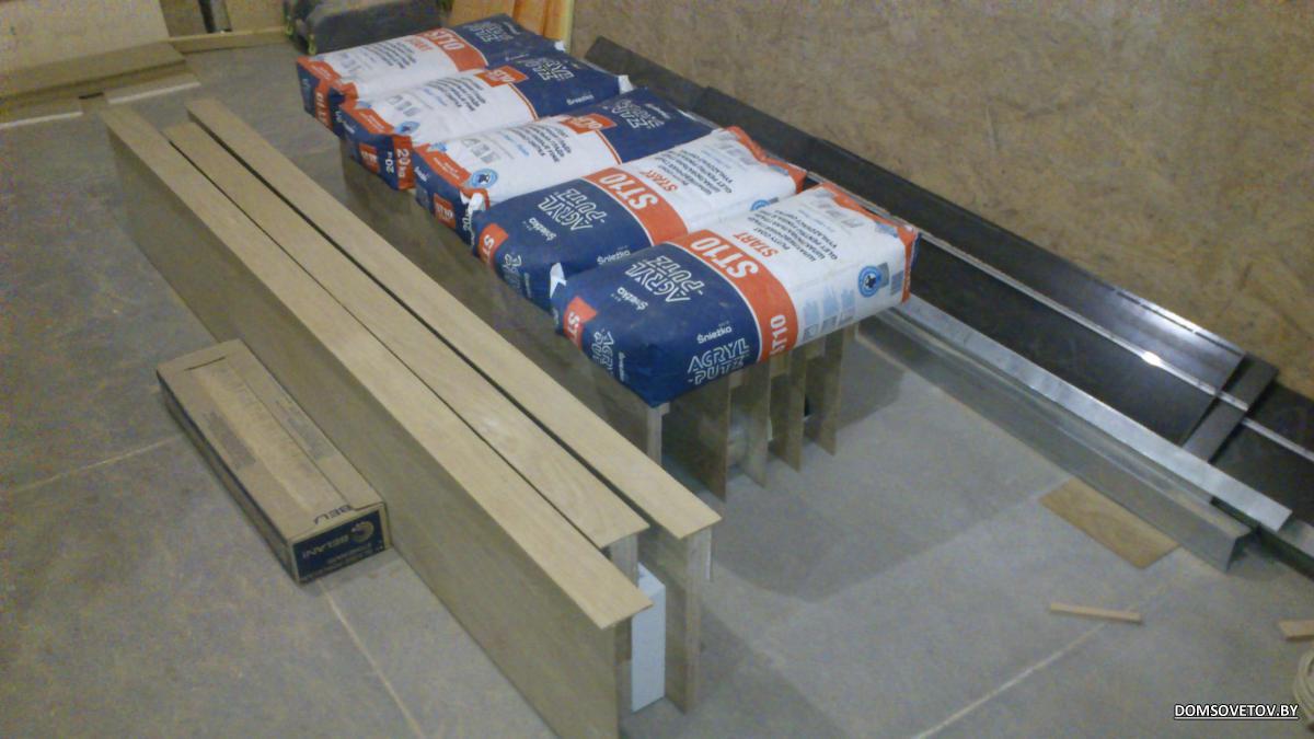

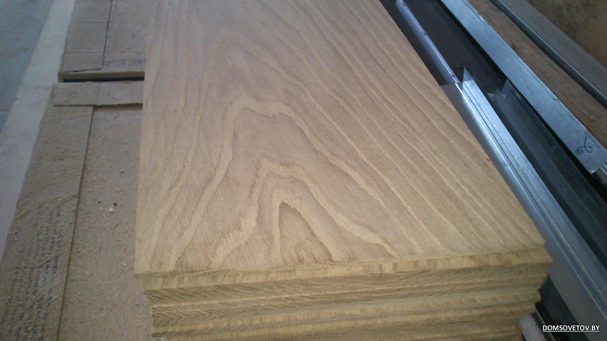

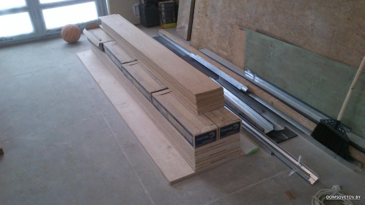

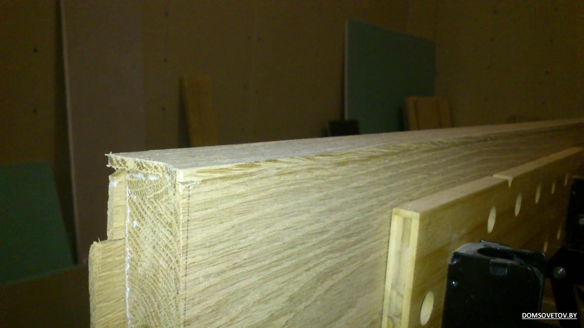

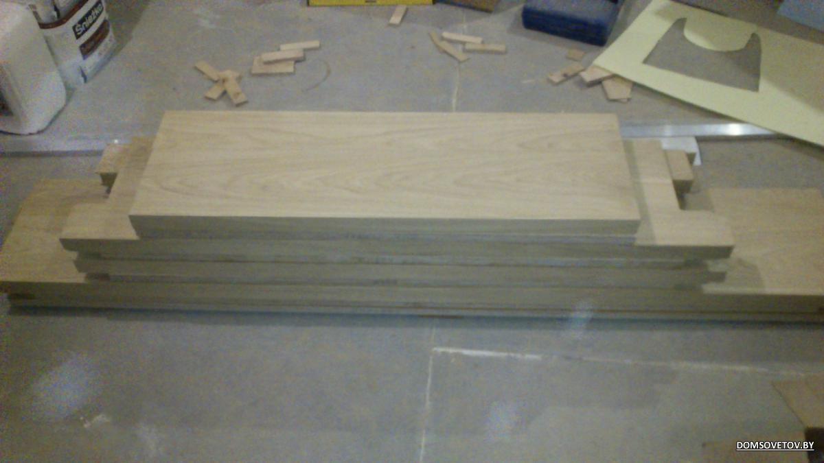

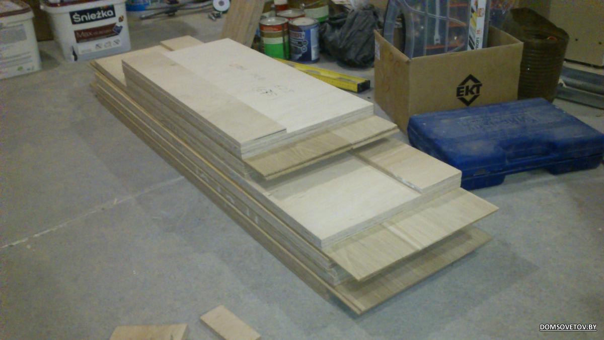

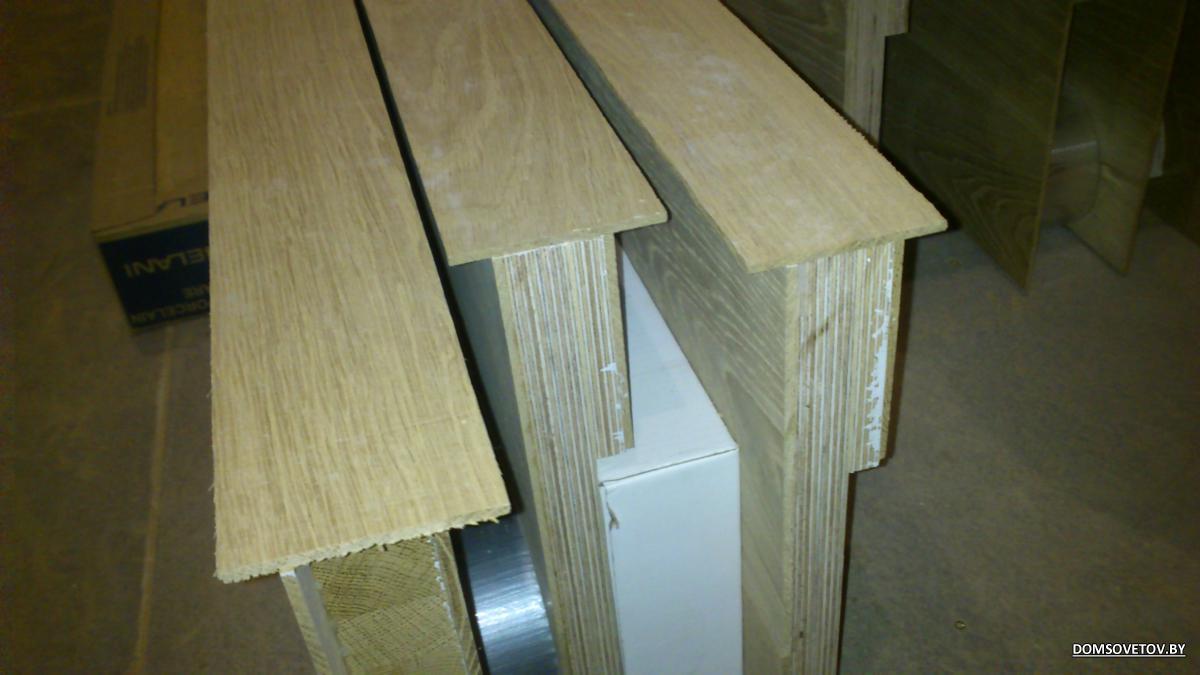

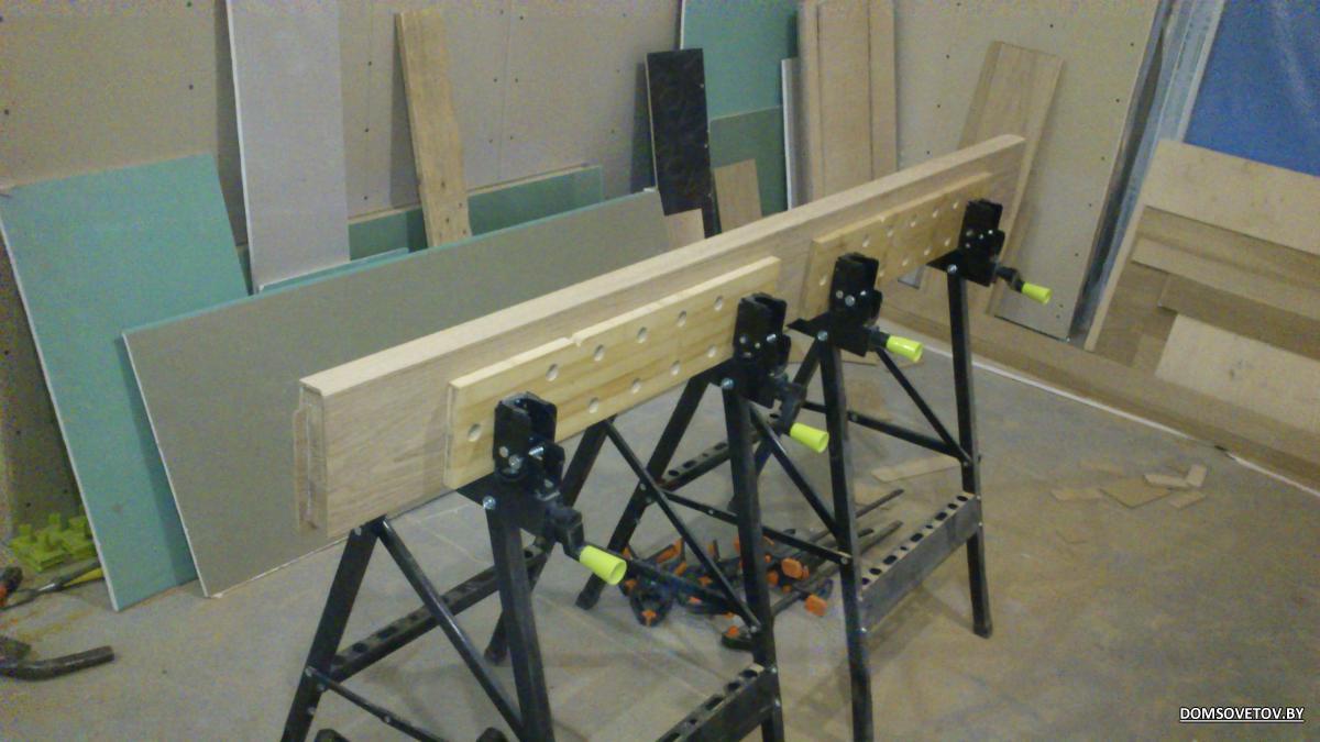

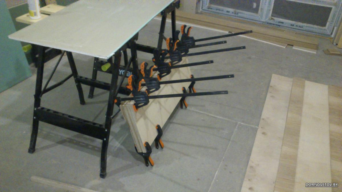

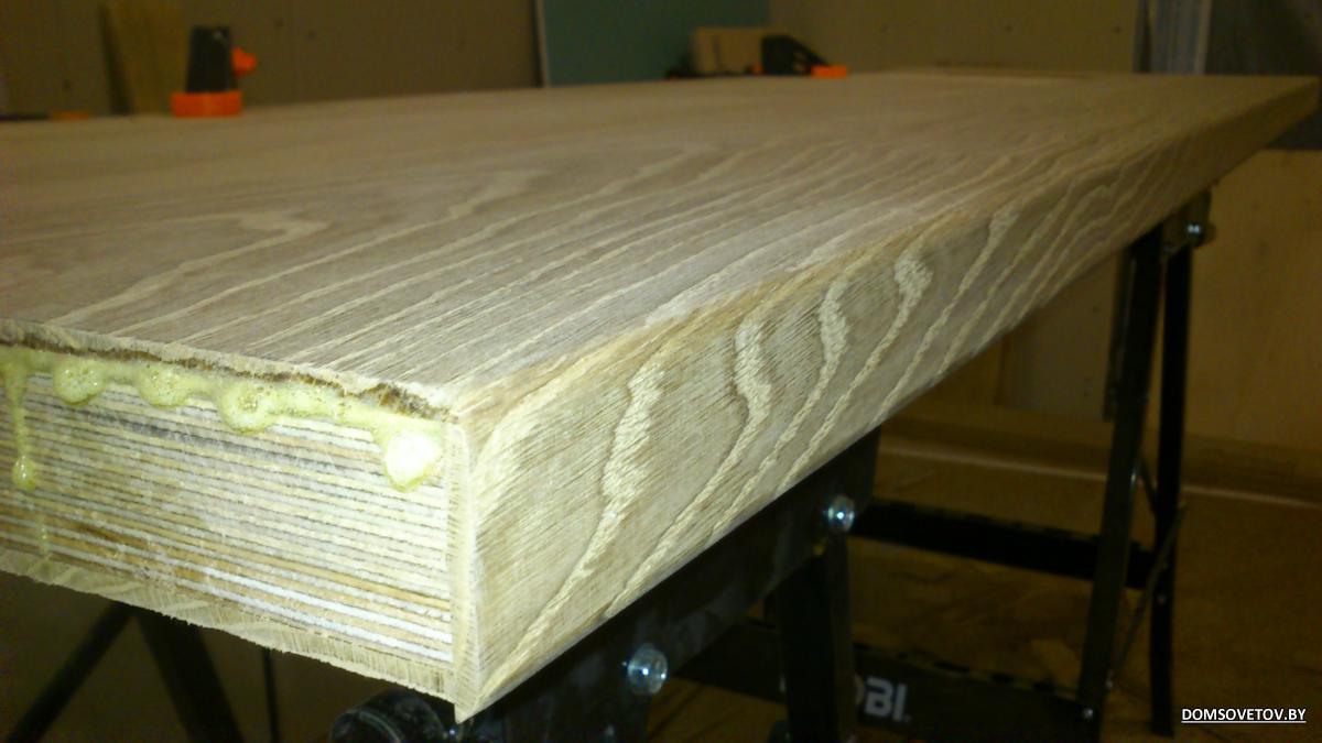

Отчитываюсь. Две недельки назад все-таки доделали мне ламели.
Вышло даже дешевле рублей на 80-100, чем рассчитывал.
Осталось дофрезеровать края, отшкурить, зашпатлевать щелки/сколы, отшкурить еще раз, подогнать все подоконники по местам, покрыть маслом с воском (сильнее проявит рисунок), установить. Но в общем результат, думаю, виден.
http://www.domsovetov.by/imagehostin...510c5612b9.jpghttp://www.domsovetov.by/imagehostin...510c8dd985.jpghttp://www.domsovetov.by/imagehostin...510cbee23b.jpghttp://www.domsovetov.by/imagehostin...510cf90ad1.jpghttp://www.domsovetov.by/imagehostin...510d2da24e.jpghttp://www.domsovetov.by/imagehostin...510d60b598.jpghttp://www.domsovetov.by/imagehostin...510d91fbb9.jpghttp://www.domsovetov.by/imagehostin...510dc4de17.jpghttp://www.domsovetov.by/imagehostin...510df5e82d.jpghttp://www.domsovetov.by/imagehostin...510e30e212.jpghttp://www.domsovetov.by/imagehostin...510f3e3a5e.jpghttp://www.domsovetov.by/imagehostin...510f70fe21.jpghttp://www.domsovetov.by/imagehostin...510fa4d73a.jpghttp://www.domsovetov.by/imagehostin...510fd50ed6.jpg
Клеил ламели и фанеру клеем ПВА Д3, ПУРом устранял косяки - где не удалось прижать и не приклеилось с первого раза.
После этого можно будет, наконец-то, лепить откосы и шпатлевать, шпатлевать, шпатлевать дальше :)

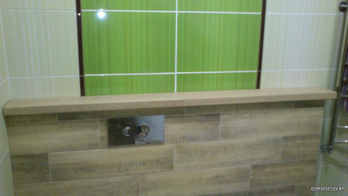

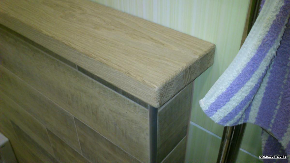

На предпоследней фотке образец торца, это полка в сортире, на подоконниках будет так же. Сейчас там прошел фрезой R5 мм. Как думаете, норм будет или стоит закруглить R30 мм? А то пару подоконников будет на высоте коленки, да и эта полка у выхода из душ.кабинки, можно когда-нить и лупануться.
ister 10.01.2017 20:19
можно и не закруглять ...
отличная работа...
