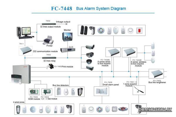

тут вопрос постановки задачи. ТЗ.
лично мне надо 4-5 камер снаружи и от 5 в доме. а звук мне сиренево.
есть датчики программные на движение...
вот тут можно специалистам спорить.
нормальная система включает в себя полный набор сервиса.
от периметральных датчиков до пожарной. и связь.
иная конфигурация-это усечение , которое потом опять надо башлять.
http://www.domsovetov.by/imagehostin...3454752a5c.jpg

для начала нужно осознать, что камера определяет движение по принципу изменения контрастности цветов, воспринимаемых матрицей, т.е. если это будет например перемещающийся желтый на фоне синего или белый на фоне черного, то и детекция движения будет четкой, но если это будет черный на черном фоне или белый на белом фоне, то шансов на сработку практически нет, но зато если в темноте кто-то сверкнет фарами или даже фонариком, то вуаля - у Вас включился свет, который, кстати, тоже даст тревожный сигнал для системы и тут начнется циклическое включение/выключение. в данном случае лучше к системе привязать систему периметральной сигнализации, где датчики реагируют на движение теплого объекта, преломление лучей, изменение длины ультразвуковых или радиоволновых волн, изменение емкости окружающей среды либо механический обрыв цепи. в этом случае детекция движения гораздо надежнее, но тоже не без ложных срабатываний, хотя их процент в десятки раз ниже. тут в большинстве случаев помогают жить неспокойно животные, птицы и даже насекомые.
что качается уличного звука. главный враг микрофонов ветер и дождь. чаще всего микрофоны, как встроенные в камеры, так и отдельностоящие не выдерживают и года.

тут я даже больше скажу - нормальная система еще имеет описание на разных языках, а не только на английском и китайском, сайт техподдержки и клавиатуры, с предустановленным языком для импорта в конкретное государство. а fc-7448, например, без толковой инструкции не всякий специалист установить и настроить сможет, да и обслуживать потом тоже сложно.
sergN 20.06.2014 10:58
mutny, согласен. без нормального описания...нафиг надо..... что касаетмя "уполномоченного импортера"- не согласен. нормальная инструкция+ массовое производство-залог успеха. но сам пример ,как комплекса-это то , что надо. нет?
mutny 20.06.2014 19:33
Сообщение от sergN (Сообщение 191343)
Спорный вопрос. С одной стороны удобно, что все в одной системе и все между собой взаимосвязано, но... одно дело, когда все системы отдельные и при неисправности одной системы, остальные пусть даже неполноценно, но работают, а другое дело, когда появляются такие центровые и достаточно слабые звенья, как головной компьютер, отвечающий за всю систему. поймал вируса или глюканул и все - все связи нарушены. а еще у нас есть такое частое явление, как гроза. могу назвать пять-десять реальных фактов, когда ее попадание выжигало по цепочке все подключенное оборудование и чем больше его будет навешено, тем больше убытки.
