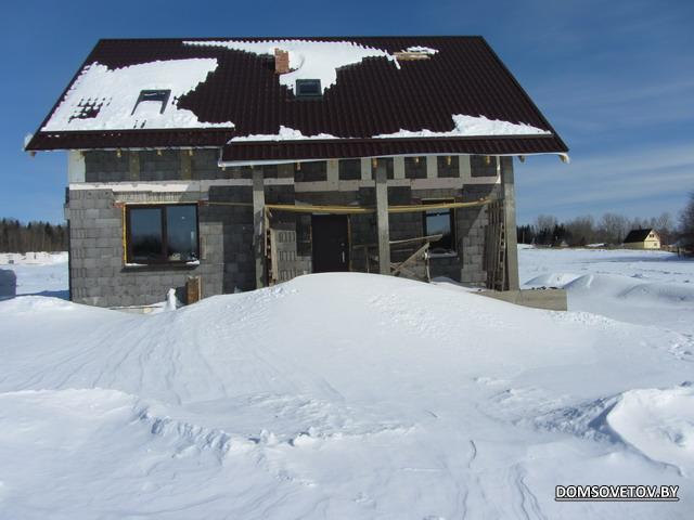

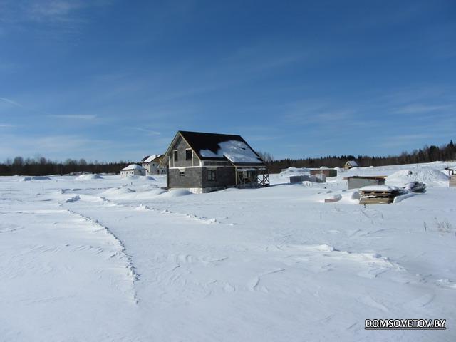

primak 17.03.2013 22:11
Хавьер поработал. Еле дошел сегодня, снега больше чем по колено, хотя неделю назад дорогу чистили.
http://www.domsovetov.by/imagehostin...607027edeb.jpghttp://www.domsovetov.by/imagehostin...6070b90cab.jpg
