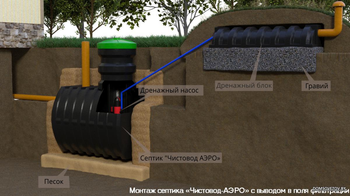

@Alexus, фото процесса к сожалению нет. Там ничего сложного. http://www.domsovetov.by/imagehostin...7026b4d246.jpg
1. Выкопали траншею 50см глубиной, 1х6м, на дно геотекстиль с выпуском, потом гравий до уровня земли, обернули геотекстилем, сверху дренажные тоннели (продаются у Читовода), в моем случае 3 шт., сверху все засыпается родным грунтом. Высота насыпи около 0,5м.

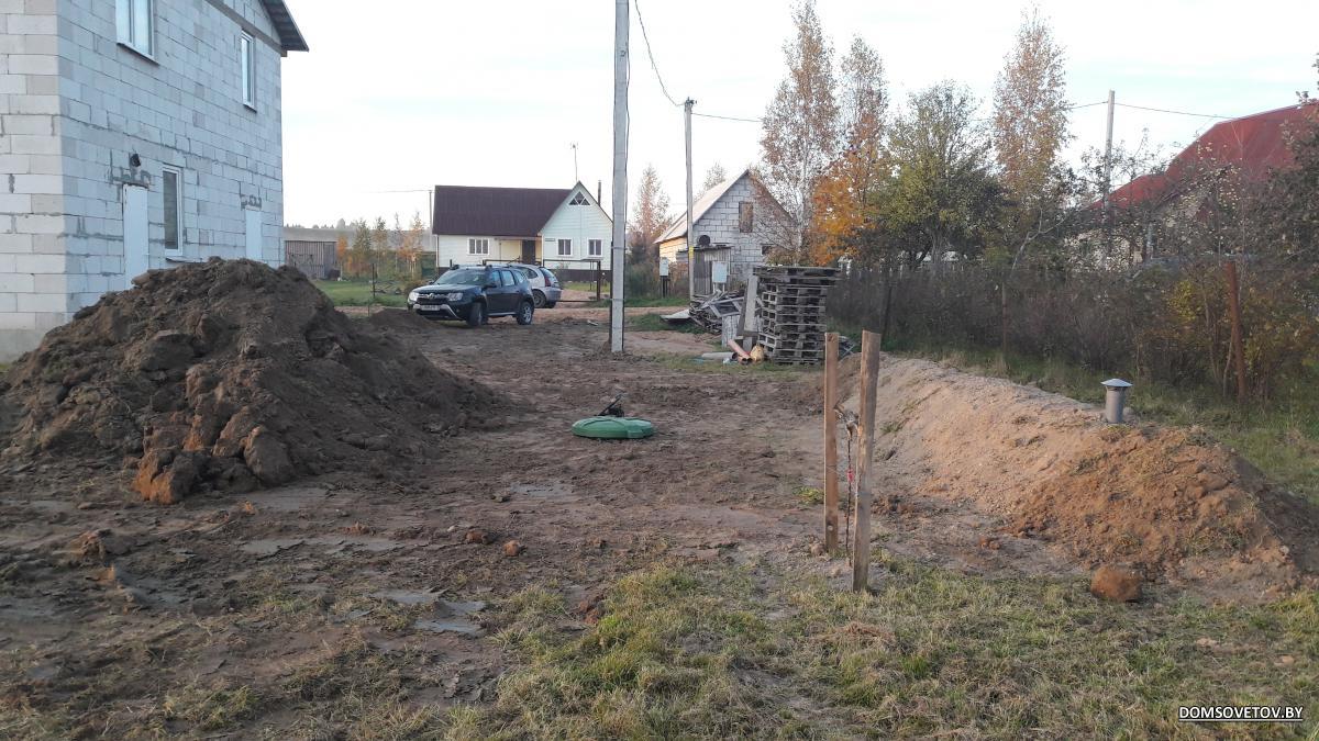

Результат так выглядитhttp://www.domsovetov.by/imagehostin...703afd997d.jpg
справа собственно эта самая горка, слева - крышка станции
