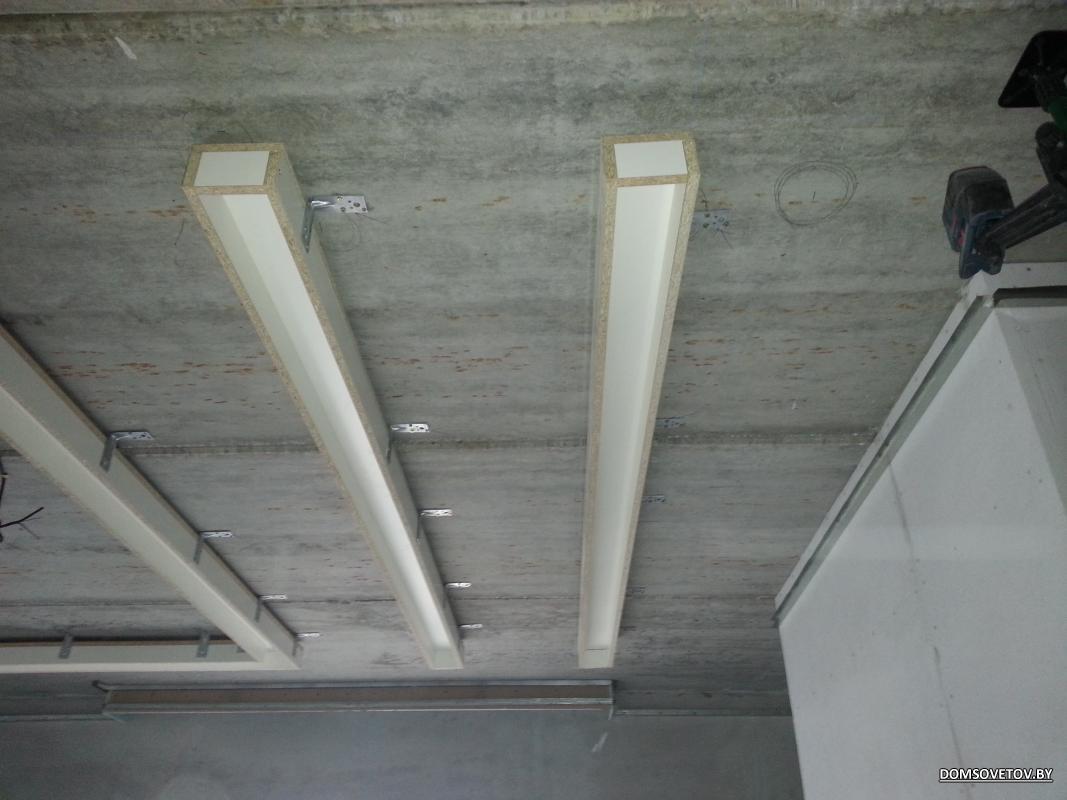

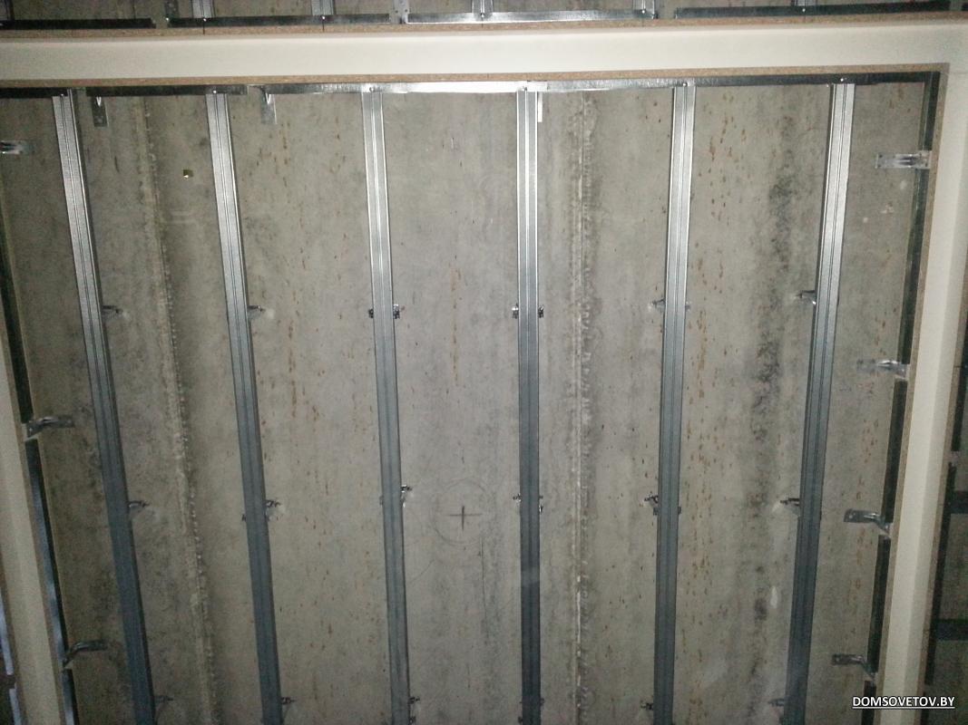

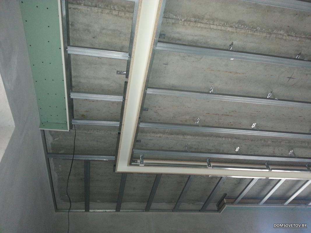

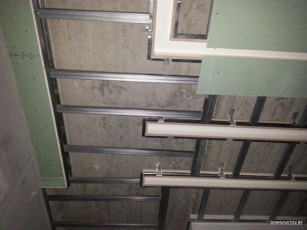

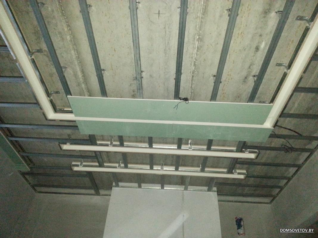

Prosto, Это очень узкие ниши под скрытую подсветку Сечас они шириной 90мм глубиной 70 После облицовки ГКЛ щель останется 50мм!!!!!Для примера на последнем фото смантированны куски ГКЛ
