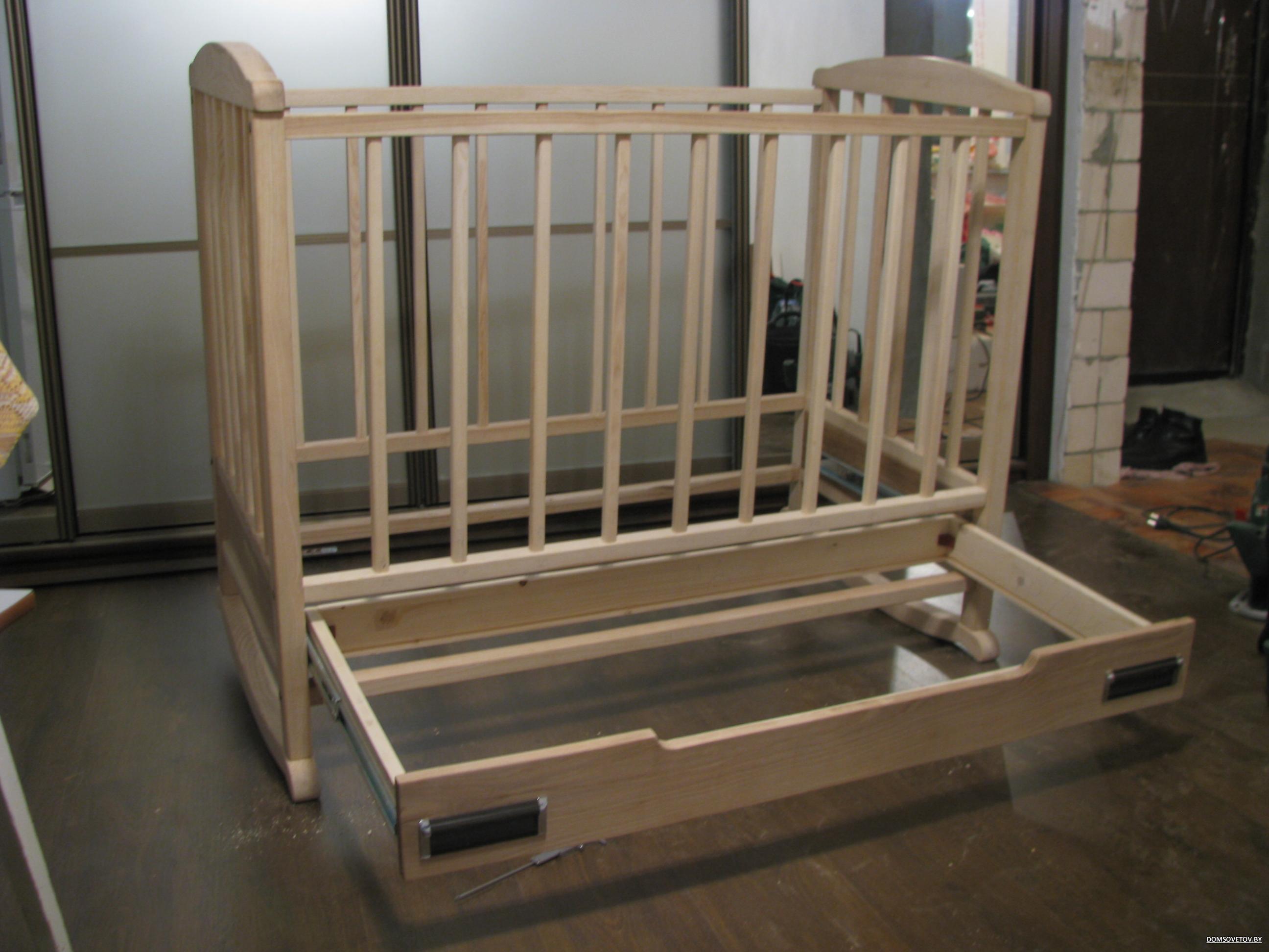

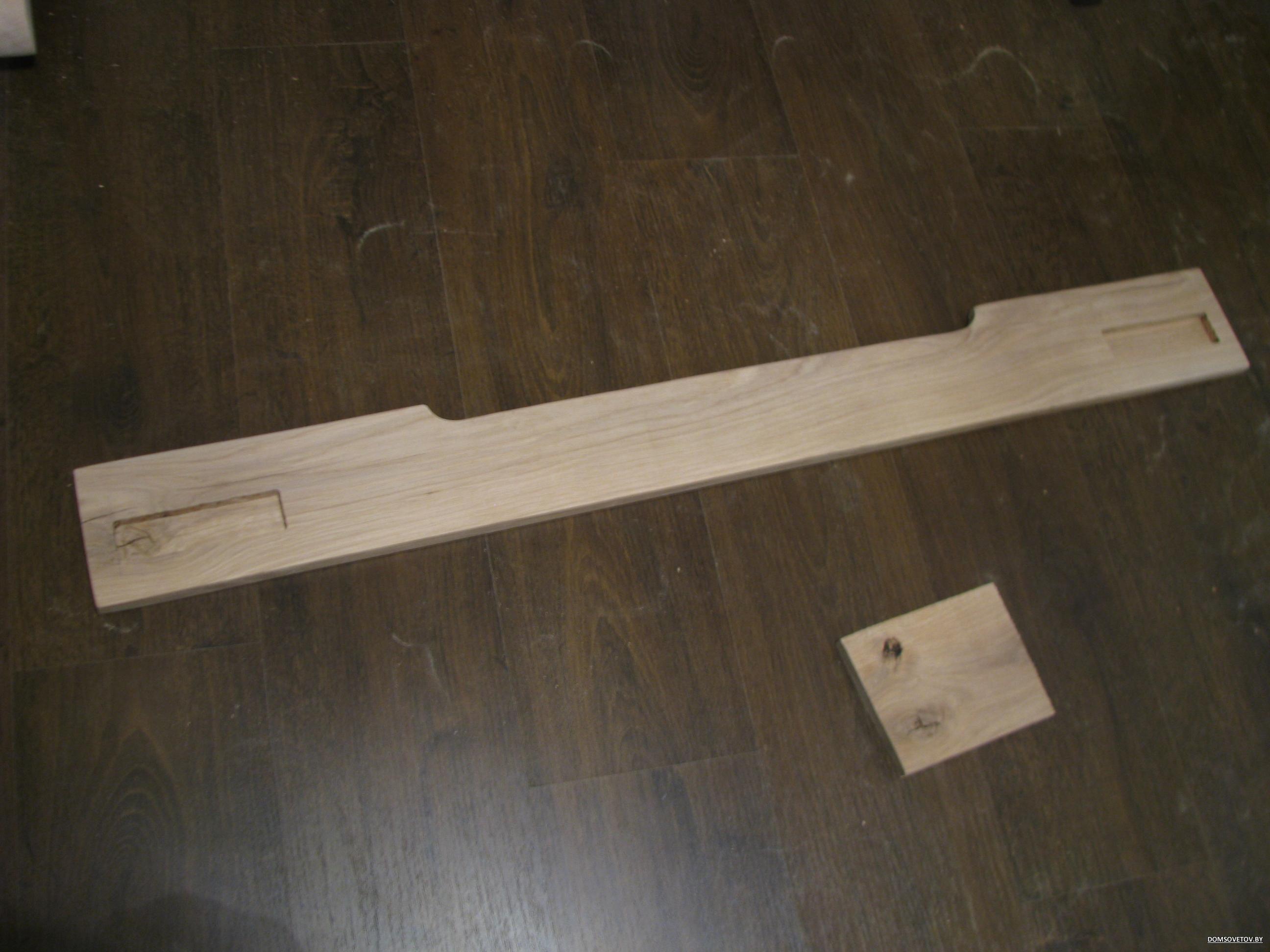

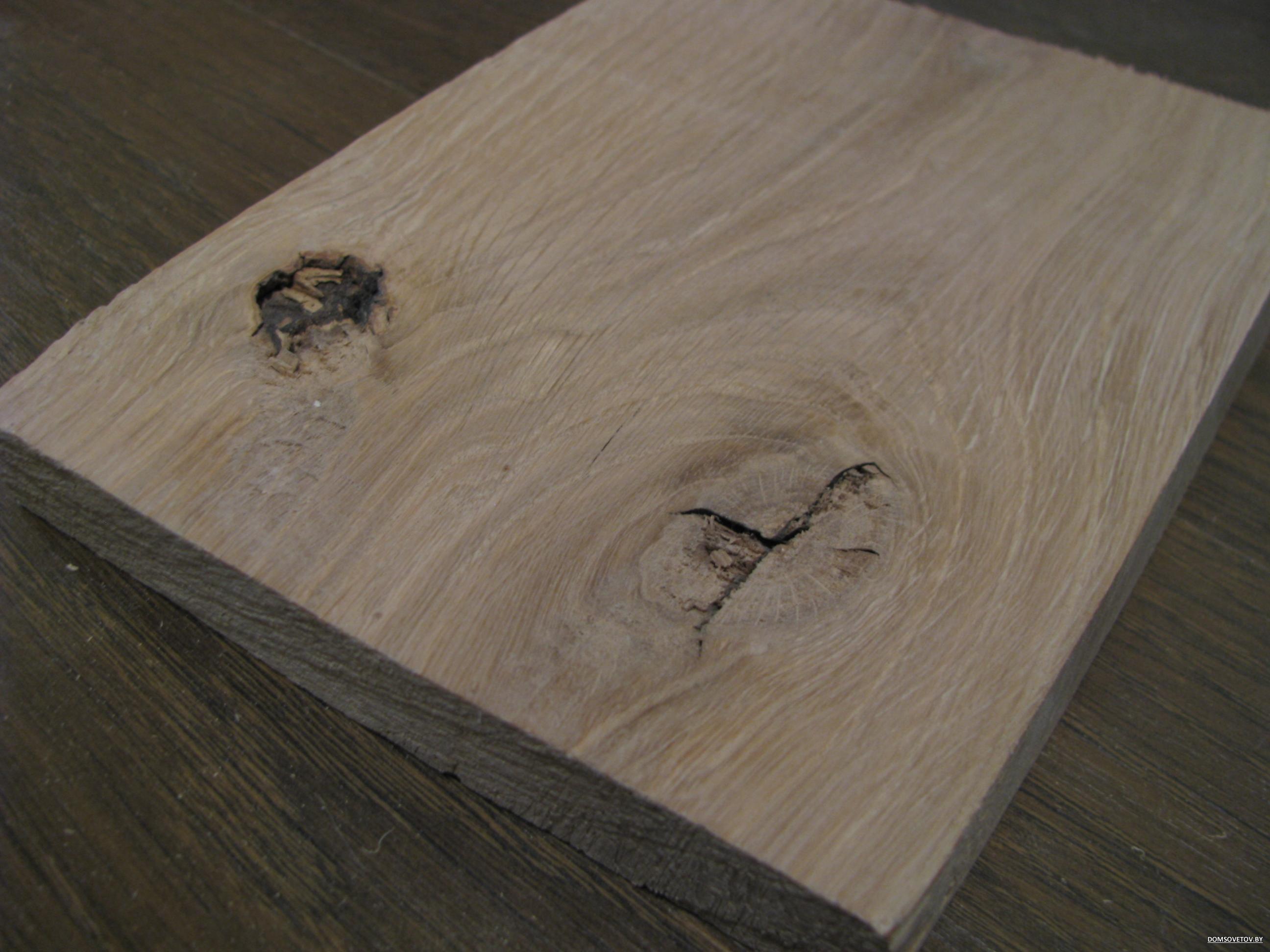

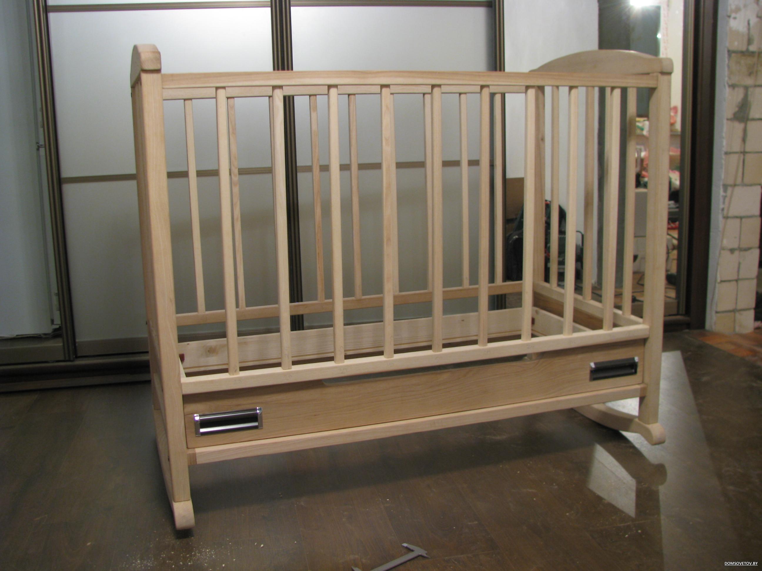

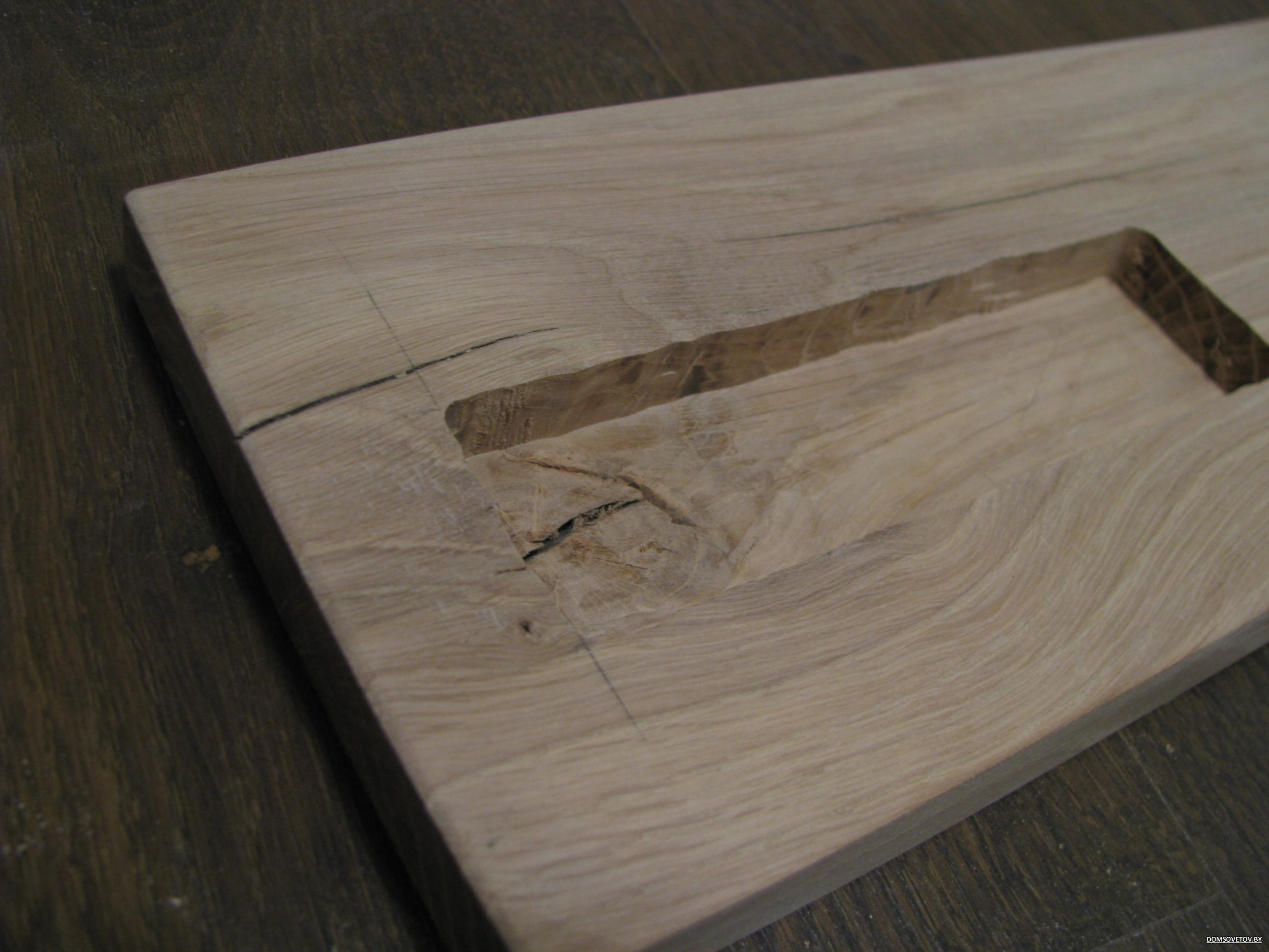

Сегодня изготавливаем лицевую доску шудляды из старой дубовой доски.....её даже состаривать не нужно.....есть довольно большие трухлявые ***** и трещины..... Учитывая отсутсвие опыта в коррекции сучков решено на их место установить декоративные внутренние ручки......посадочное место фрезеруем.....
При работе с дубовой доской нужно помнить, что дубовая пыль является канцерогеном...и пользоваться респиратором....
Доску крепим к коробу шуфляды...
При полном выдвижении шуфляды кровалка наклоняется на не особо значимый угол и опирается на упоры на салазках....

Катеринка 21.03.2013 01:56
На стандартных государственного производства кроватках поддон в верхней части крепится на уголки мебельные. Правильное название не подскажу, но это скругленный по краям уголок, в котором одна дырка просто круглая, а вторая с разрывом. Крепится на стойках кроватки, по углам. Но вам придется изготовить специально для этого раму из дерева, а на нее набить лист прессованного картона. Не знаю как правильно называется... А! во, фанера 4 мм.
А вообще - вы потрясающий ПАПА уже сейчас!!!!!!!!!!!!!! Вашему ребеночку очень повезло!!!!!!!!!!!!!!
http://www.belfurnitura.by/screwsby.htm вот тут про фурнитуру. То, на чем держится матрас вверху (точнее крепления под раму) самое первое - стяжка.
