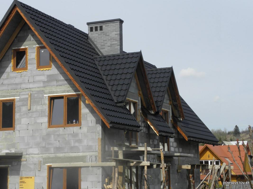

Други мои!!!
После долгих раздумий, решил накрыть свой дом Венецией.
Недельку,вторую, выложу фото. Надо форточки найти, чтобы самому себе сделать.
Ну а пока фото для затравки.http://www.domsovetov.by/imagehostin...87003c862b.jpg

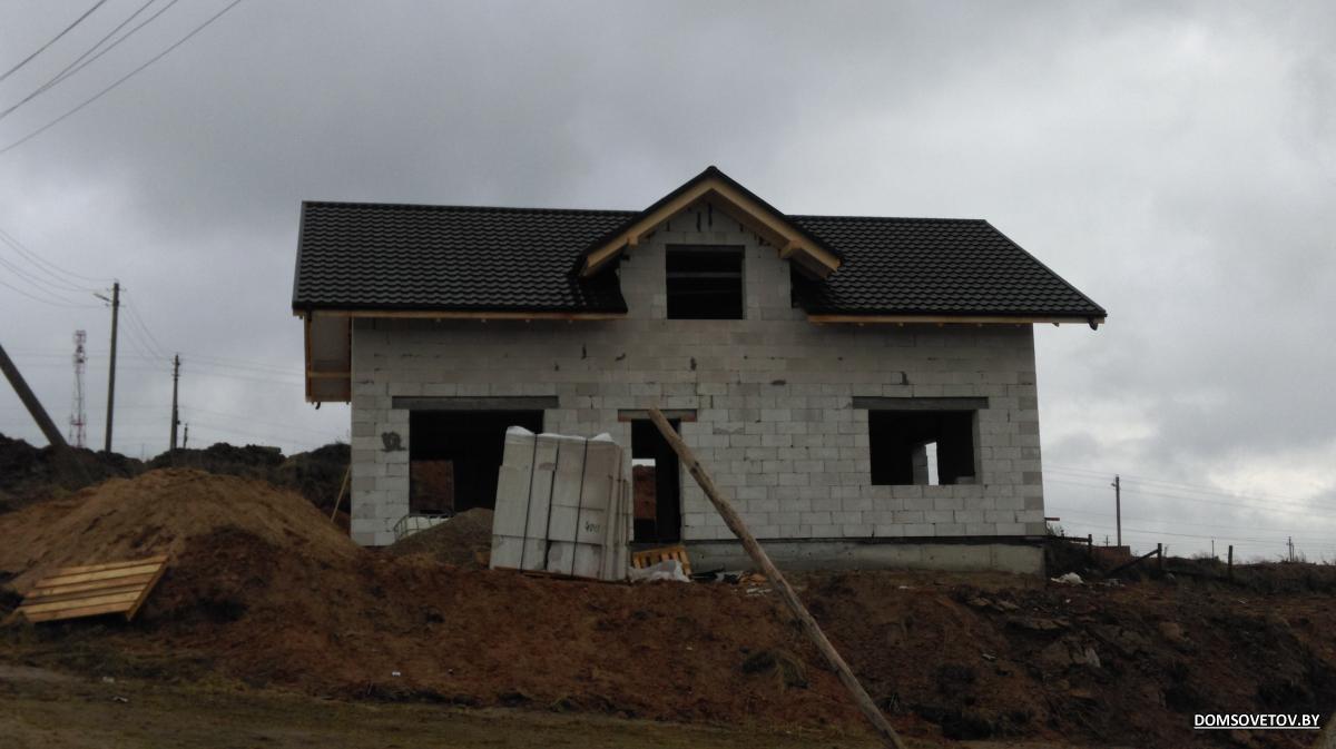

Кim 21.12.2014 15:14
Камрады!!!
Крыша накрыта. Нашлись форточки, коллеги поддержали.
Спасибо им огромное.
Как и говорил, Венеция, черная. Все как хотел.
Есть фото с зеркалки, но лень грузить.
http://www.domsovetov.by/imagehostin...6b970918d6.jpg

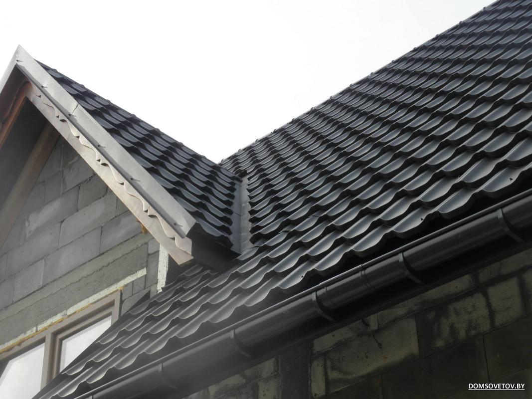

Orange 22.12.2014 11:32
Кim, скажите, как специалист, зачем Вы установили верхние ендовы? ИМХО, выглядит, как пластырь на коже, сразу привлекает внимание, тем более заметно гнутый даже издалека (на 6 фото)?
Кim 22.12.2014 12:34
Orange, исключительно декоративный элемент.
Никакой нагрузки на него нет, единственное, закрывает рез на листах металла.
Ну и по традиции, на вкус и цвет фломастеры разные.
Если быть более точным, то если рез ножницами придется на загибку металла, то кроме болгарки ничем не отрезать. :( Это Вам не керамика, и не гибкая черепица.
Пример на фото. Обратите внимание, как отчерчена красная линия, и как отрезано.
По красной линии, на месте вот этого самого загиба в МЧ, я физически не смогу отрезать электроножницами. Только болгаркой, что не вариант. Но, если если элегантно (на фото) обойти это место ножницами, то все прекрасно закроется коньком/ элементом.
Ручные ножницы не предлагать :) всем умным - могу дать порезать 2-3 крыши, даже денег заплачу :)

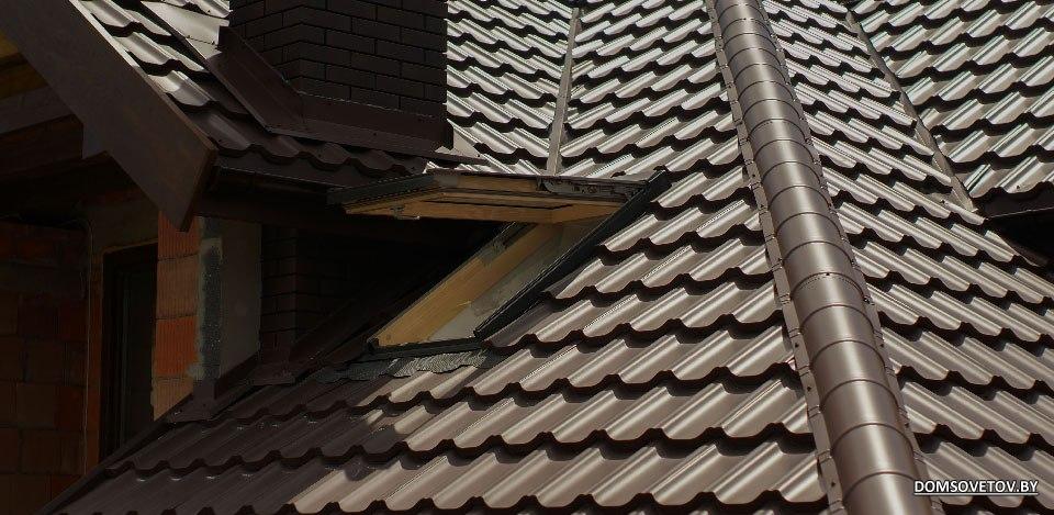

royalroof 23.12.2014 15:24
согласен ровно подрезать очень трудоемко, но и вид конечно совершенно другой
http://royalroof.by/wp-content/uploa...-matovyj-4.jpg
---------- Сообщение добавлено в 14:24 ---------- Предыдущее было в 14:09 ----------
Кim, я слышал ты водосточку креативишь без соединителей. Очень интересно как это выглядит.
polyzadumchivy 23.12.2014 15:25
royalroof, может и тут неровно подрезано. Нужен крупно фрагмент фото с ендовой.
royalroof 23.12.2014 16:10
Может на этих будет видно лучше. Лучше всего использовать высечные ножницы с самой маленькой насадкой.
http://www.domsovetov.by/imagehostin...9698fc59ca.jpghttp://www.domsovetov.by/imagehostin...969957e4fe.jpghttp://www.domsovetov.by/imagehostin...9699c0b505.jpg
