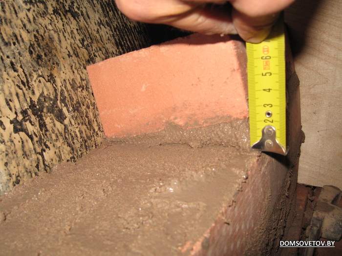

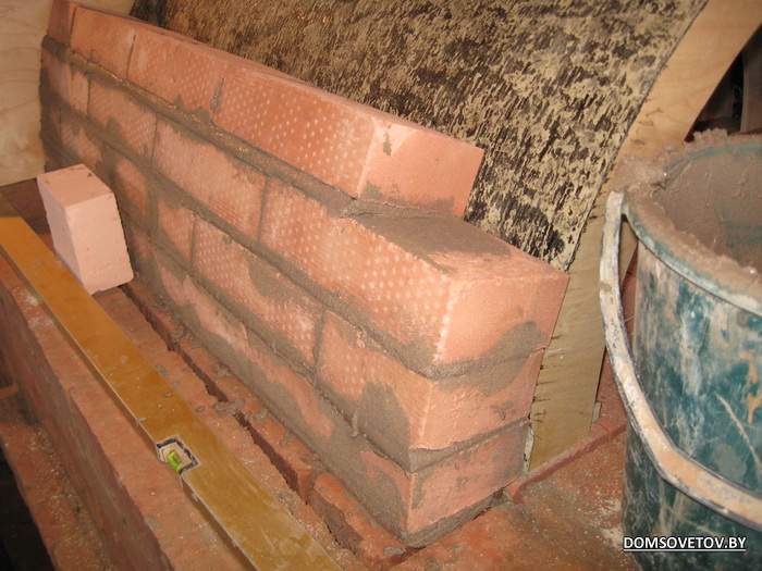

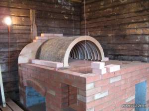

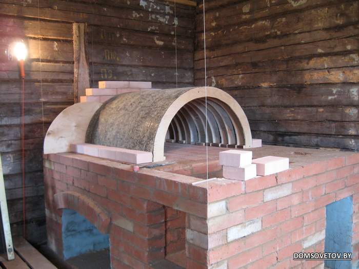

ОИК-4, раз у нас тема про смеси, то всем будет оочень полезно знать, чтоб легче определяться с выбором. Поэтому есть к Вам вопросы:
* В чём плюс рекламируемых смесей ВХ и есть ли у них какое то преимущество по сравнению со среднестатистическим конкурентом?
* Может есть какие то скрытые преимущества?
Пример простой: Нужно сделать свод русской печи, кирпич не клиновой, поэтому швы верхние в своде широкие. Единственная смесь которая позволяет делать швы 2 и более см и не содержит цемента это НКМ. Почему смесь без цемента предпочтительней: она не раздражает рук, имеет долгое время живучести, если чуть загустела то добавил воды и перемешал и свод печи в дальнейшем ремонтопригоден, при желании его можно разобрать, с трудом конечно но можно.
http://www.domsovetov.by/imagehostin...9639d1c73c.jpg
http://www.domsovetov.by/imagehostin...963b3af70f.jpg
http://www.domsovetov.by/imagehostin...963c421d2e.jpg
http://www.domsovetov.by/imagehostin...963ec13257.jpg
А вот и сама смесь
http://www.domsovetov.by/imagehostin...921378a2b8.jpg
