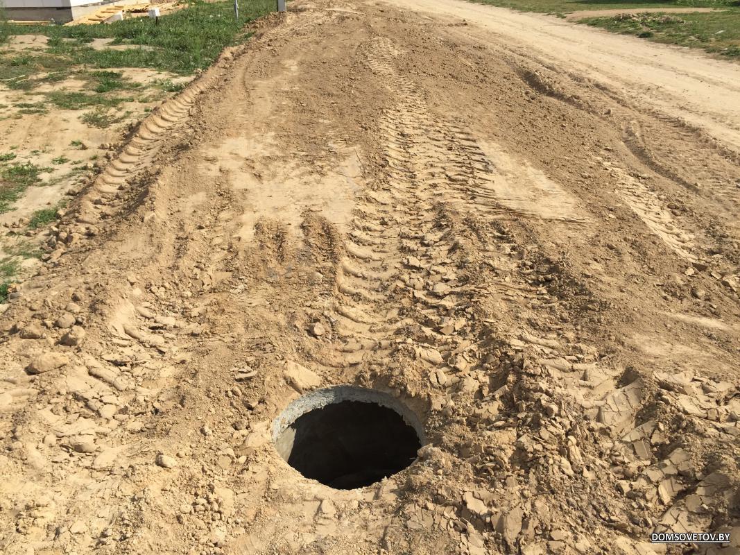

Так как народ начал наконец-то понимать, что халявы от государства больше не будет, начали как-то немного сами шевелиться. Надоело многим по 2 раза на месяц ассенизаторов вызывать, так как в глину ничего не уходит, решили кооператив сделать по подключению к центральной канализации. Всего 16 млн родненьких рублей и возле дома у меня теперь собственный канализационный колодец.
http://www.domsovetov.by/imagehostin...39bbacc02e.jpg
Есть ощущение, что дорогу тоже придется за свои делать...

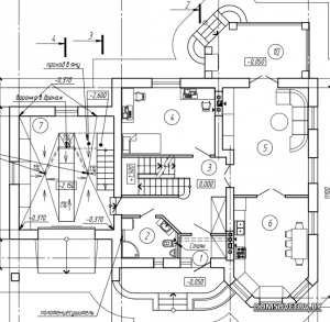

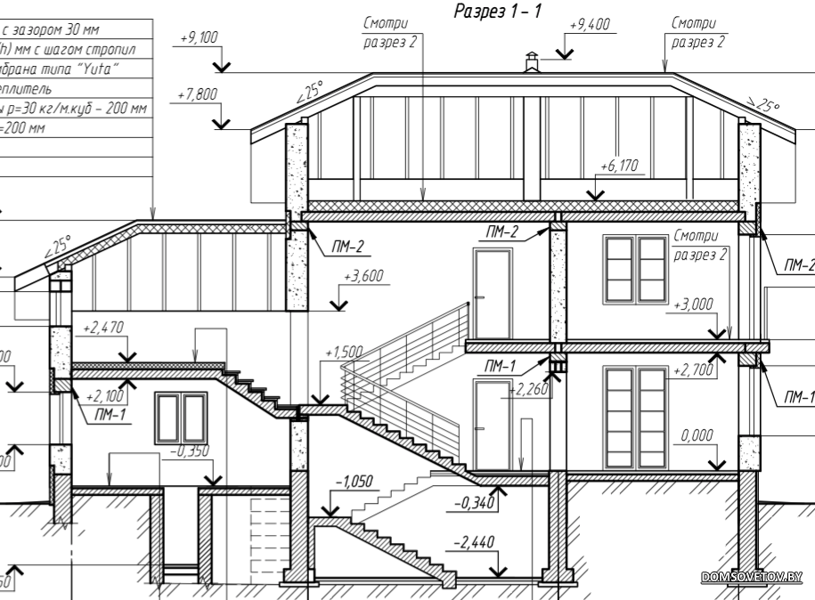

Как это часто бывает, жизнь вносит корректировки в проект. Так и у меня. Начали с самого верного решения - на 30 см подняли высоту потолков )) Теперь это 3м грязными, а то раньше было 2.70 до отделки - хрущевка какая-то...
Добавился подвал, в который ушла топочная, поэтому на первом этаже появилось место для переходного тамбура.
http://www.domsovetov.by/imagehostin...3a52c9651e.png
Кроме того, решили комнату над гаражом превратить в комнату отдыха-миниспортзал, а вход в нее сделать с промежуточной лестничной площадки.
http://www.domsovetov.by/imagehostin...3a52eb5d96.png

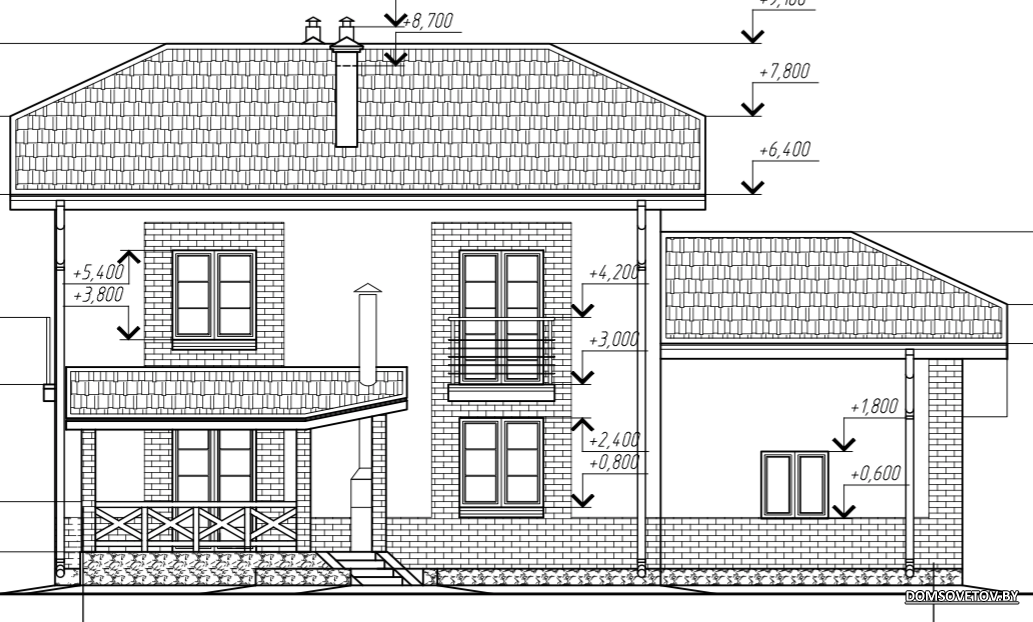

Так же расширили террасу, запланировали там дополнительный уличный камин / мангал, но его целесообразность пока под вопросом...

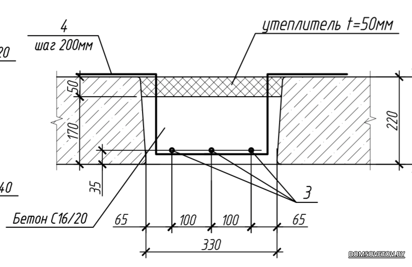

vezunchik 17.06.2016 10:38
@IT_Prof, да интересует как выпуски арматуры заливали, какая толщина слоя бетона? и как потом в этих местах стяжку будете делать? Теплые полы будут?
Толщина слоя получилась см 2, можно было и тоньше делать - только чтобы арматура d10 спряталась, т.е. 12-15мм. Теплые полы будут, в этом месте придется либо делать тоньше слой утеплителя, либо вообще его не класть. Но мне в данном случае проще - внизу в данном месте будет теплое помещение - топочная.
А вообще - по проекту должно было быть так:
http://www.domsovetov.by/imagehostin...3ac34bb12a.png
Но мне внутренне так страшно было делать, так как "вдруг арматура разогнется и все это рухнет вниз". Пусть Гуру разубедят нас :dm:

Сообщение от IT_Prof (Сообщение 266147)
Т
чтобы рухнуло нужно чтобы еще и плиты раздвинуло сантиметров на пять. Невозможно это, особенно после того как стенами пригрузите
