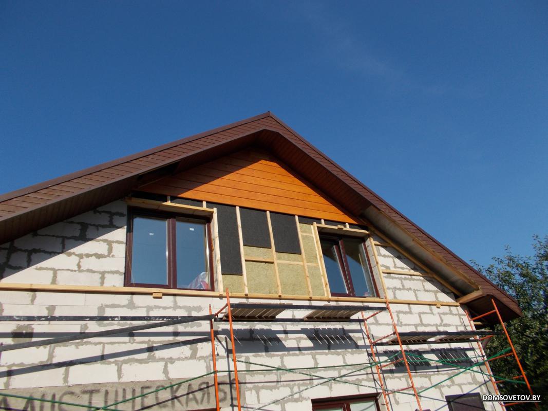

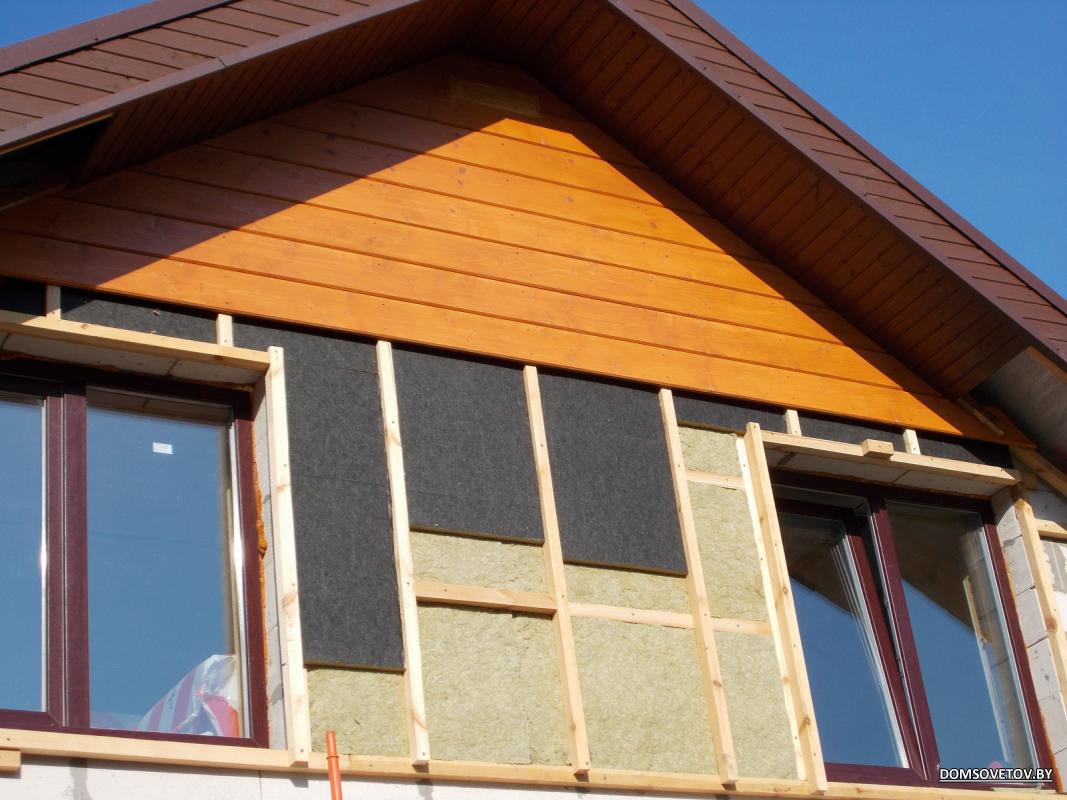

вопросов было много - придется отчитываться. как то так
http://www.domsovetov.by/imagehostin...5fd852017d.jpg
http://www.domsovetov.by/imagehostin...5fdebd4833.jpg

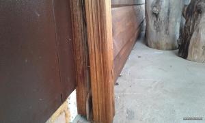

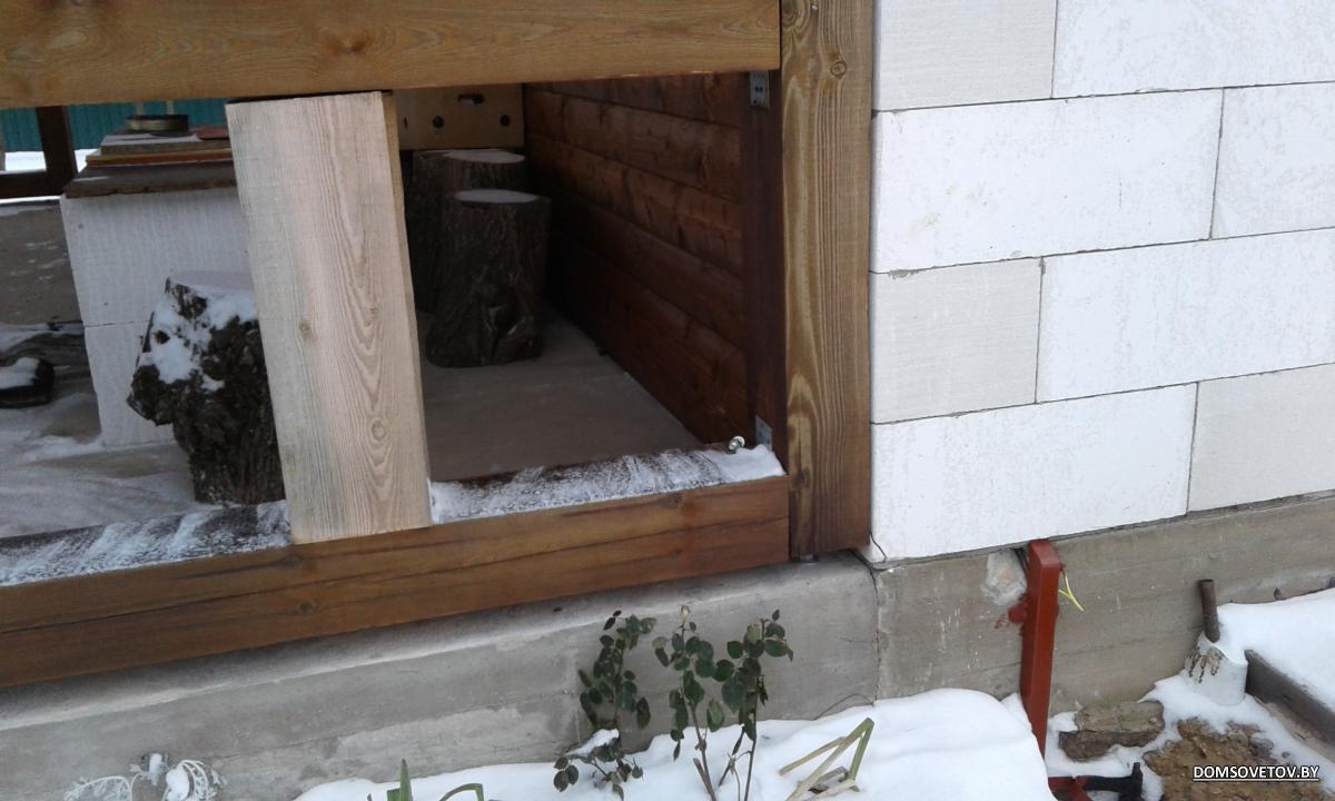

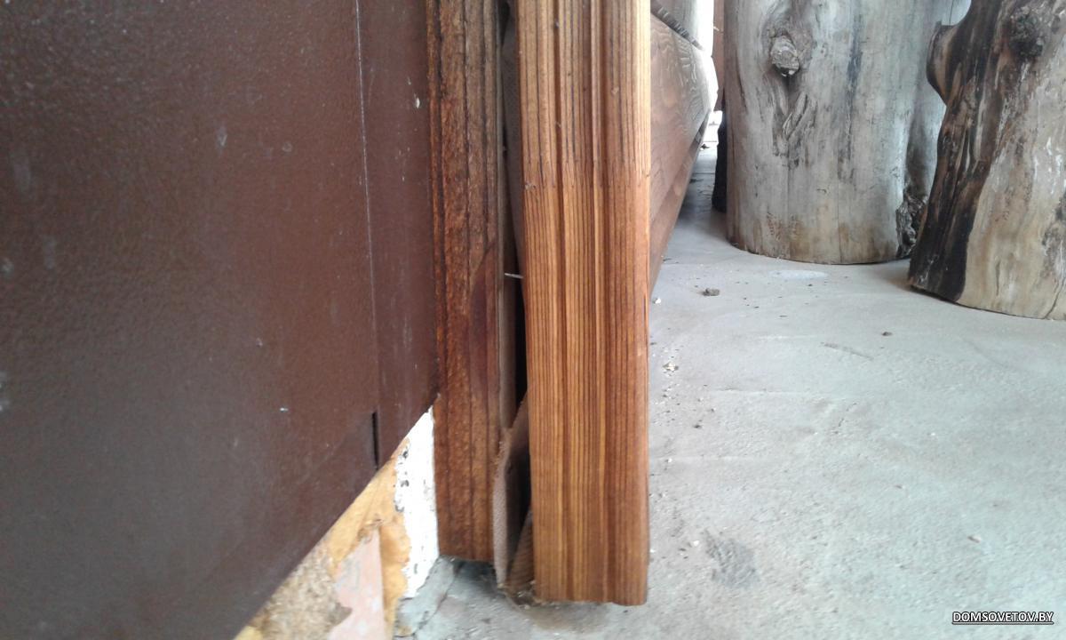

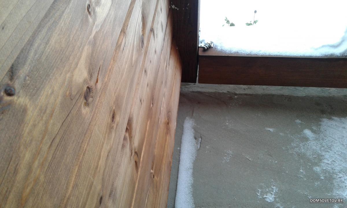

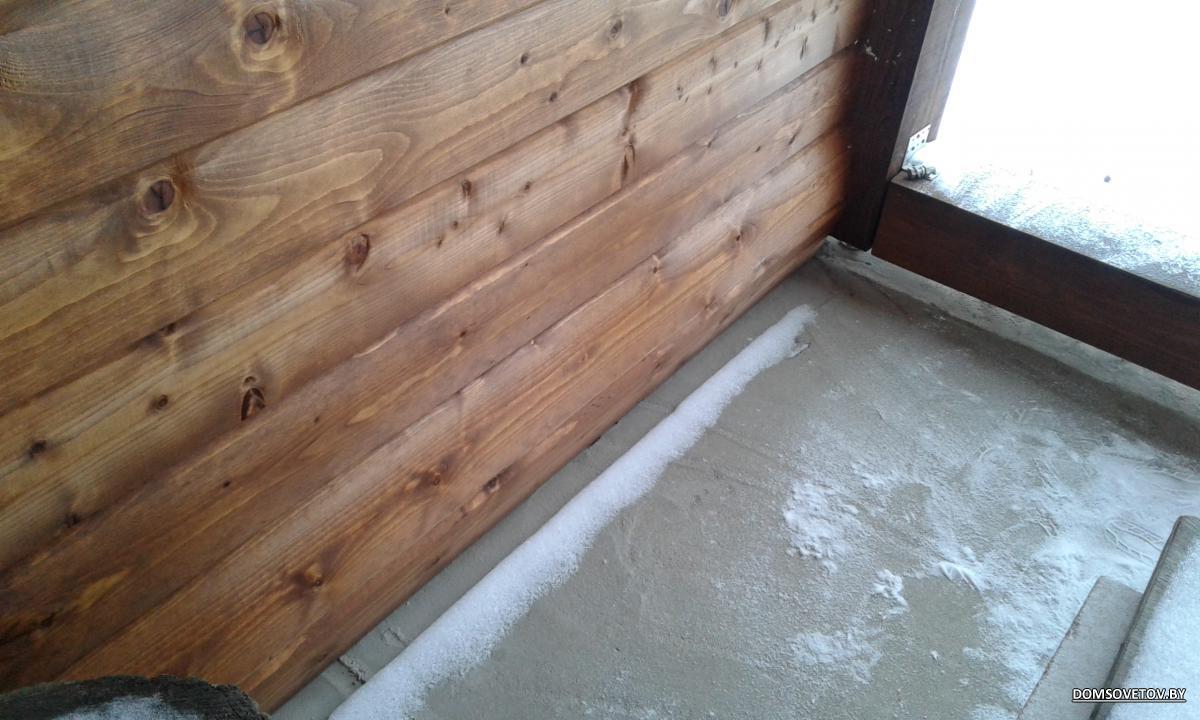

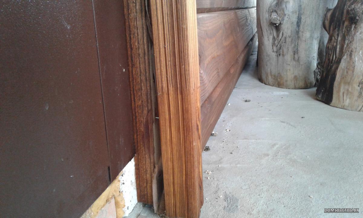

Всем доброго времени суток!!!! Подскажите, обшил веранду на даче имитацией бруса, до нового года приезжали всё было норм, веранда открытая и конечно дожди лили нехилые попадала на имитацию, фундамент веранды и фундамент дома отдельно заливались. Приехали вчера я заметил что имитация снизу вывернута почти по всей длине, длина веранды этой части имитации 5м, я вот немогу понять это влага сыграла роль которая до нового года лила, или подняла фундамент со стяжкой, на стяжке трещин нет, а я думаю они были бы, выдавить равномерно так не может я думаю. Я так посмотрел на фото особо не заметно, поясню нижние две имитации выперло стали домиком, в верху и на всей стене вроди н чего нет, только вверху заметил немножко выперает, немножко. http://www.domsovetov.by/imagehostin...675832ef35.jpghttp://www.domsovetov.by/imagehostin...675a358181.jpghttp://www.domsovetov.by/imagehostin...675b51a967.jpghttp://www.domsovetov.by/imagehostin...675c398586.jpghttp://www.domsovetov.by/imagehostin...675cef3489.jpg
Korvet068 11.01.2017 22:21
Сообщение от rogivil (Сообщение 281122)
Я заметил.
Вскрывать и смотреть. Чего гадать. Одно дело жить просто с кривизной, другое спонсировать гниение.
misha 11.01.2017 22:47
@rogivil, вы как Ее крепили? Крепить надо было саморезами как доску насквозь, в шип или паз даже не думая.
