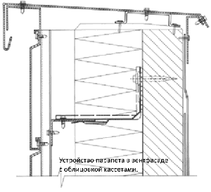

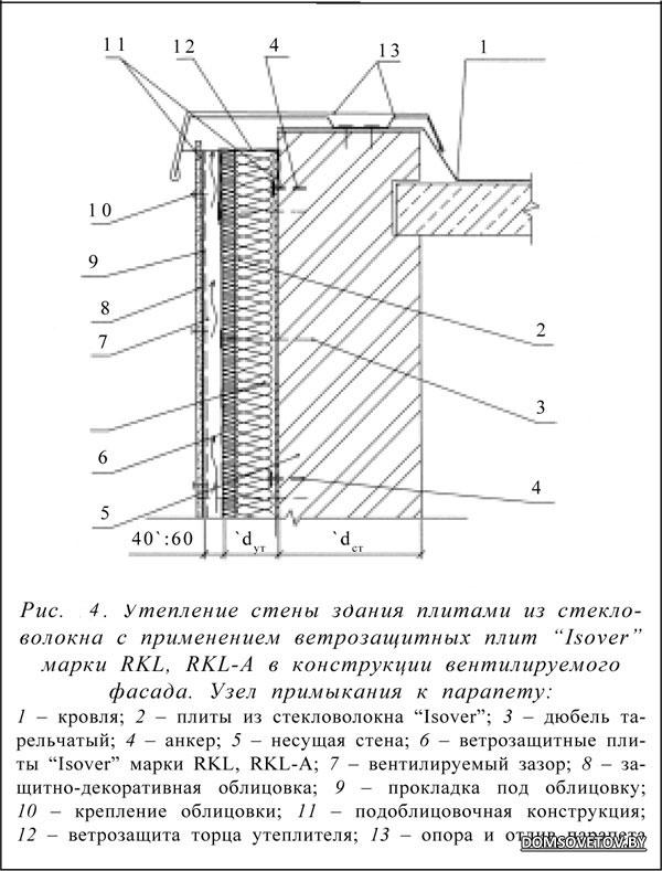

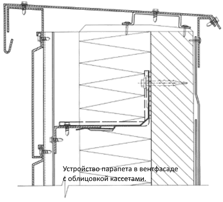

Юра Добриденев 16.01.2016 11:01
Вик, вент фасад все равно предполагает фартук
http://www.domsovetov.by/imagehostin...9f30babb0d.gif
http://www.domsovetov.by/imagehostin...9f317231e9.jpg
Если видом верхнего угла можно пожертвовать и сделать так, то как решить этот узел на стыке с полом террасы ?
Пеностекло расслаивается из за внутренних напряжений, это особенности производства, вердикт специальной комиссии, так что может и внутри расслоиться.
Вик 16.01.2016 12:09
Сообщение от Юра Добриденев (Сообщение 248328)
Фартку при вентфасаде как то не выглядит неорганично..
У меня на даче висит вроде..
Pavel_GGS 16.01.2016 12:24
Сообщение от Вик (Сообщение 248338)
фартуки идут из тех же материалов что и система. выглядит как единая система
Юра Добриденев 16.01.2016 13:09
Сообщение от Pavel_GGS (Сообщение 248339)
Пусть так, предположим что самый верх можно накрыть фартуком по вентфасаду "незаметно" для целосности внешней отделки, но что делать с переходом на террасу ? Там просто козырёк-отлив не выпустишь, без нарушения задумки. Ведь основная фишка проекта в визуальной однородности этой загогулины, как бы вырезанной из одного куска, т.е., по сути, мы не должны видеть даже намёк на парапет.
Вик 16.01.2016 13:38
Сообщение от Юра Добриденев (Сообщение 248342)
А забить..
