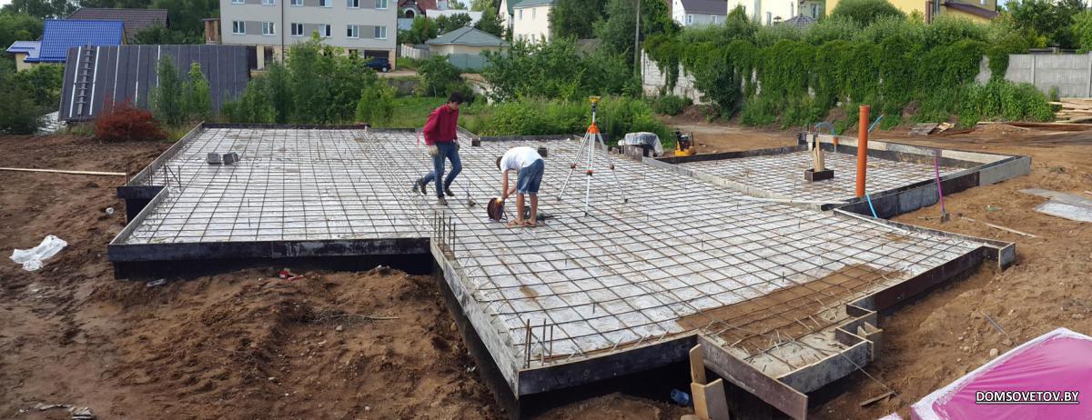

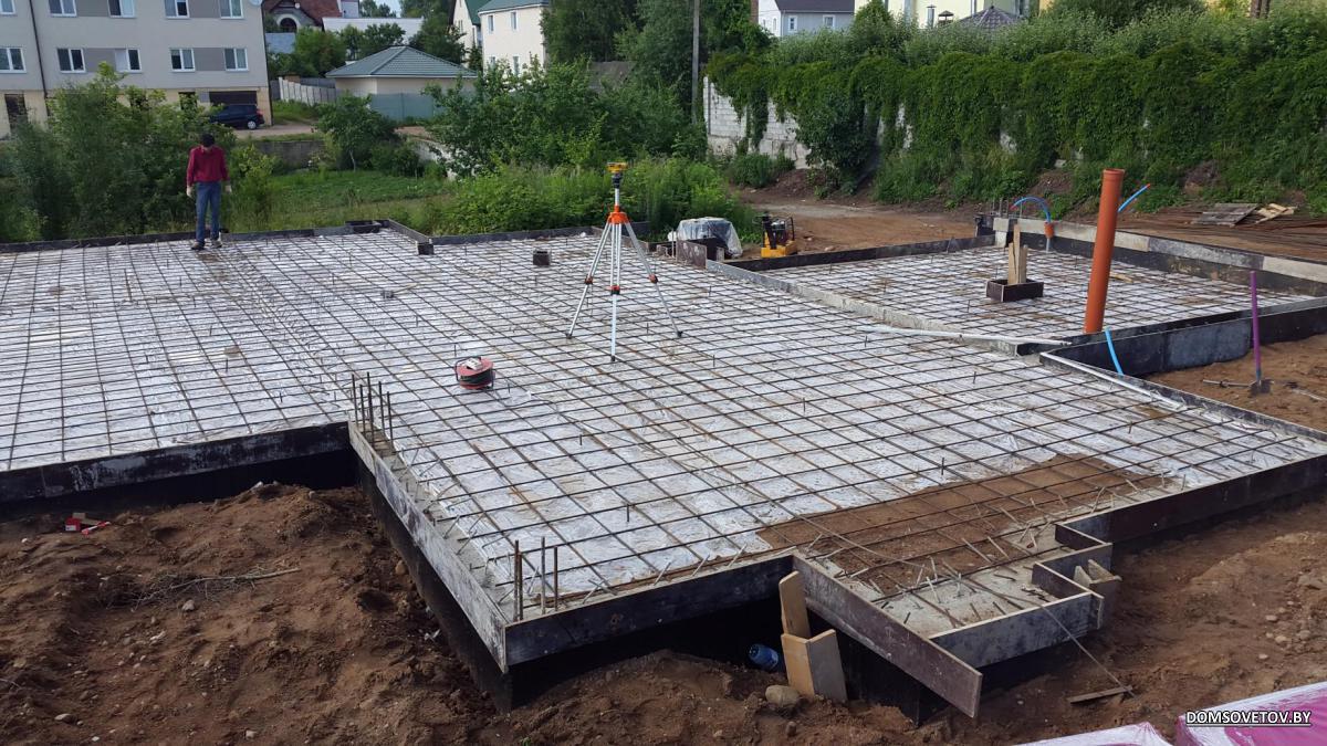

Veppol 29.02.2016 22:27
http://www.domsovetov.by/imagehostin...49af5b772b.jpghttp://www.domsovetov.by/imagehostin...49afd850a4.jpg
Вот так уже выглядело после засыпки и трамбовки, потом могу посмотреть сколько бетона пошло на фундамент и черновой пол ( если кому интересно ).

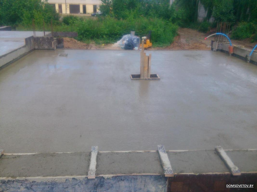

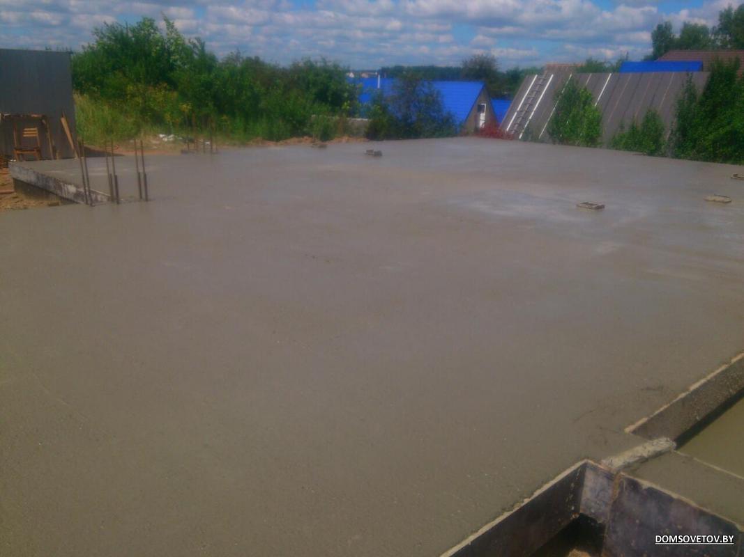

Veppol 29.02.2016 22:34
http://www.domsovetov.by/imagehostin...49d0c2da96.jpghttp://www.domsovetov.by/imagehostin...49cfe80095.jpg
Еще пару фотак на сегодня
illarion 29.02.2016 22:47
На второй фотке мужик в красной куртке - трехногий!!!
Стэлс 29.02.2016 22:54
т.е. пол по грунту лег на фундамент. Может при таком армировании и допускается, но нигде не видел такого
