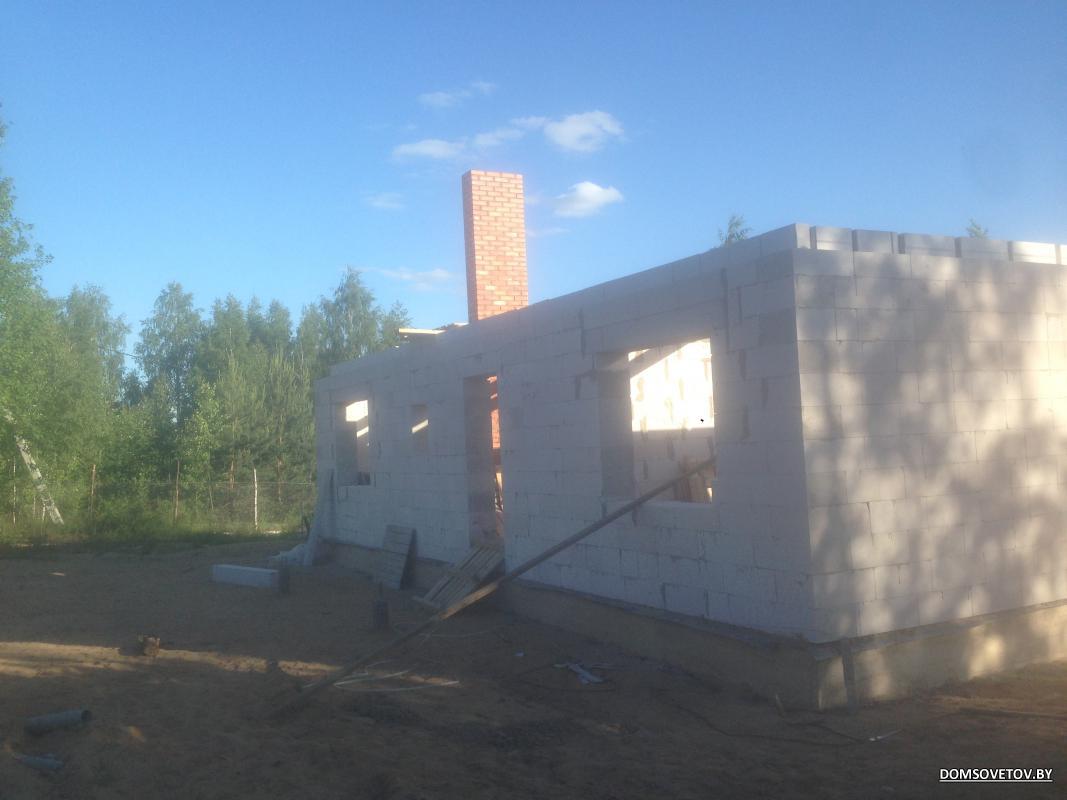

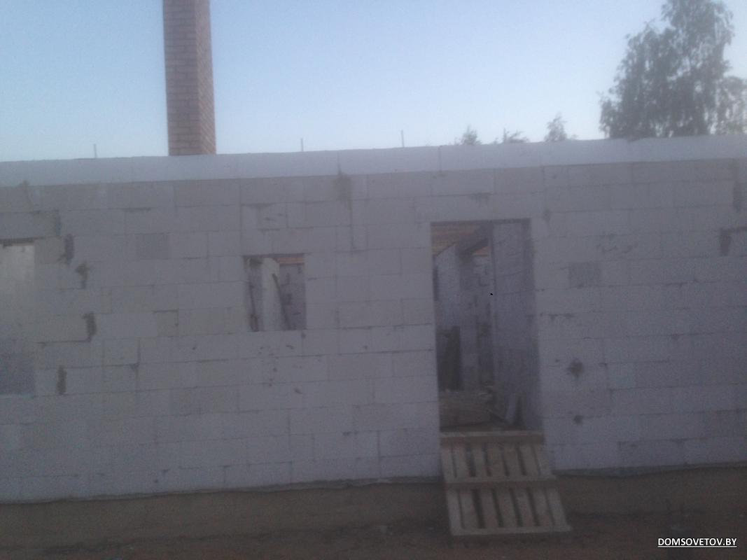

Спустя пару дней я понял, что меня просто кинули, строители на звонки не отвечали и смс-ки. Даже с инструмента не все забрали. Опять что самое обидное, я брал леса в аренду, т.к. просили строители для удобства работ на верху, но ничего я их потом по итогу сам использовал.

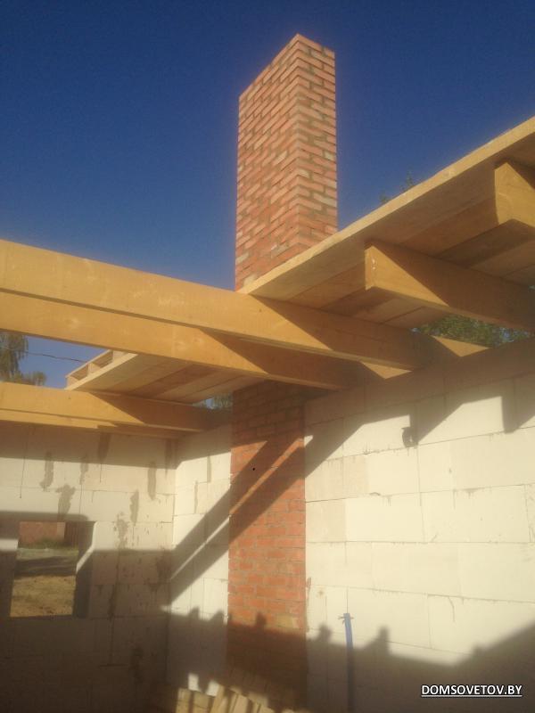

Решено было искать новых строителей, прокатавшись по Колодищам, нашел ребят чтобы хоть трубу доделали. В итоге спустя два дня доложили трубу для вентканалов.
Еще я по-ходу узнал, что низ трубы крепиться штырями к стенкам блоков, а верхняя часть делается с закладными, т.е. с кусочками арматуры, чтобы конструкция была крепкая, а не шаталась, как сопля на ветру. ссори за сравнение.
Вот собственно и сама труба.
http://www.domsovetov.by/imagehostin...fbedd19bd8.jpghttp://www.domsovetov.by/imagehostin...fbf0b1266c.jpg

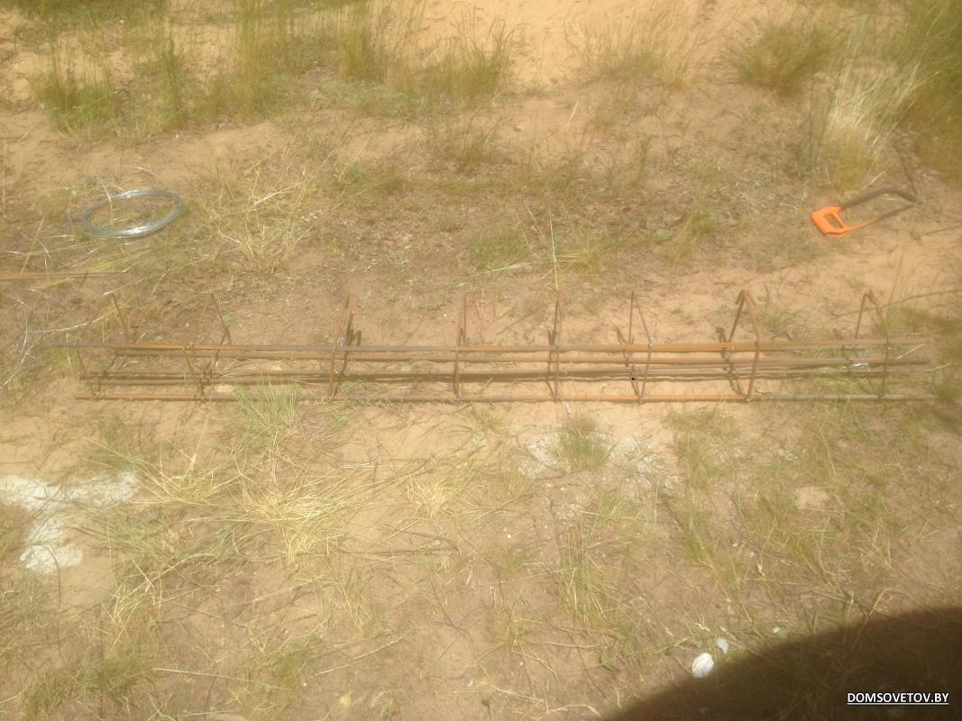

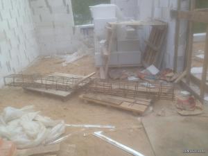

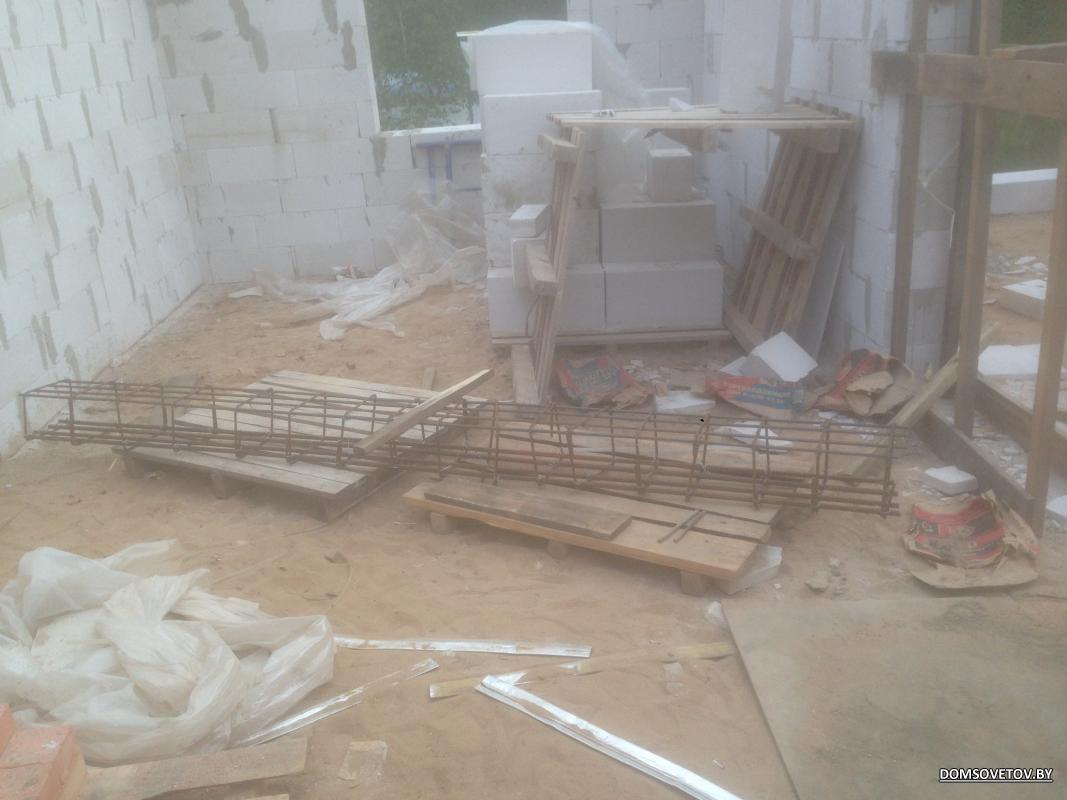

Наконец добрался до перемычек, решил начать с маленькой. Связал арматуру, сбил опалубку и начал бодяжить цемент вручную. Вроде перемычка то не большая, а ведер получилось много.
http://www.domsovetov.by/imagehostin...fc195416d8.jpghttp://www.domsovetov.by/imagehostin...fc1531b682.jpghttp://www.domsovetov.by/imagehostin...fc1d295dc0.jpg

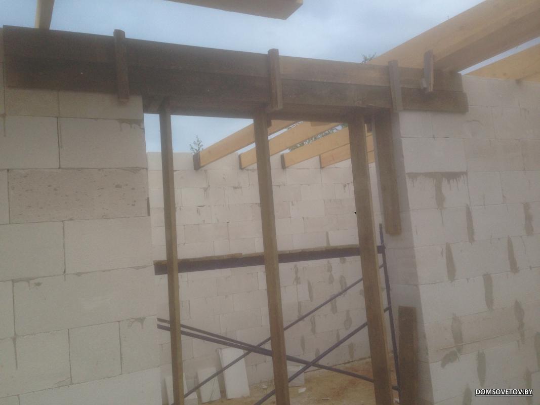

Вторую перемычку пришлось переделывать, как я уже рассказывал выше она не заходила в опалубку плюс доделывал саму опалубку.
http://www.domsovetov.by/imagehostin...fc3d9d0d4b.jpg

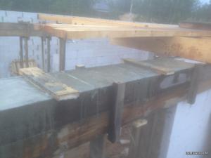

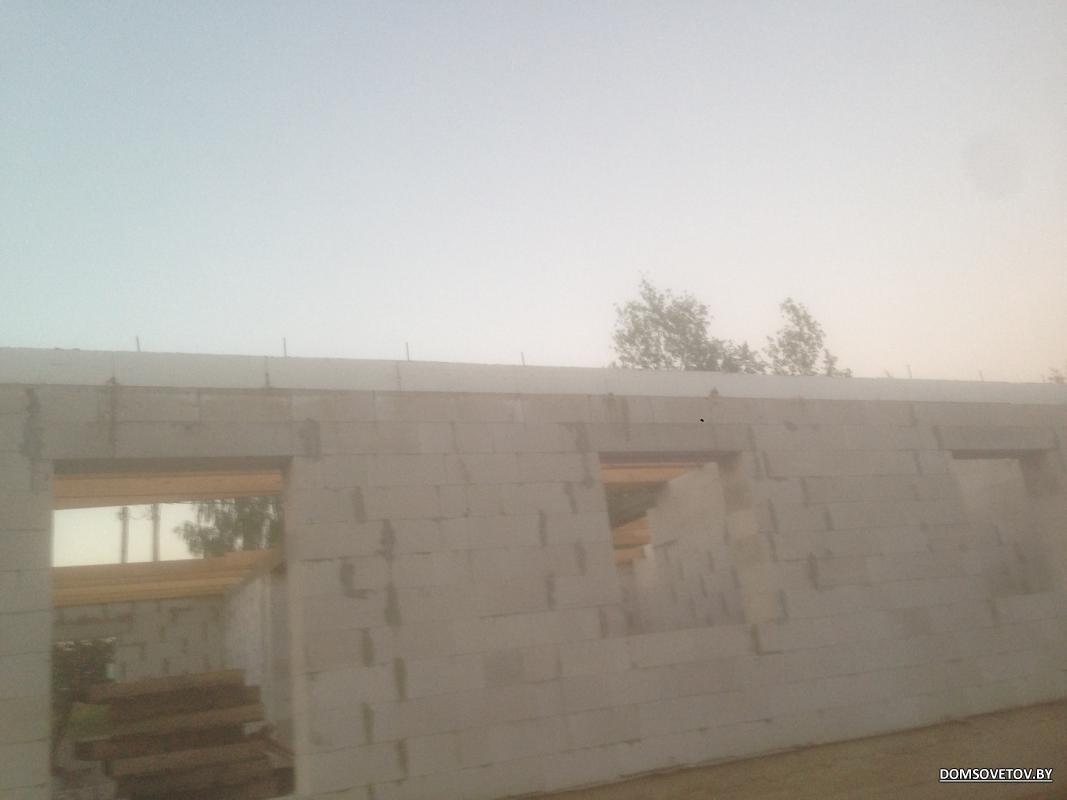

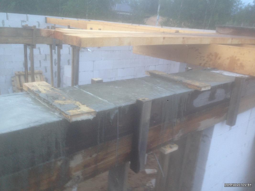

geoden 08.03.2017 11:49

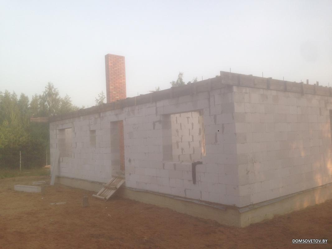

На внешний армапояс докупил еще пенопласт и шпильки и опять же нашел ребят, чтобы доделали армапояс и залили его и вторую перемычку.
Еще залил два столбика под навес для крыльца.
Можно было самому делать, но я боюсь высоты, вот такая вот беда.:ab:
До заливки армапояс
http://www.domsovetov.by/imagehostin...fc50bdfa7c.jpg
и после
http://www.domsovetov.by/imagehostin...fc56ee5b82.jpg
http://www.domsovetov.by/imagehostin...fc767c1411.jpg

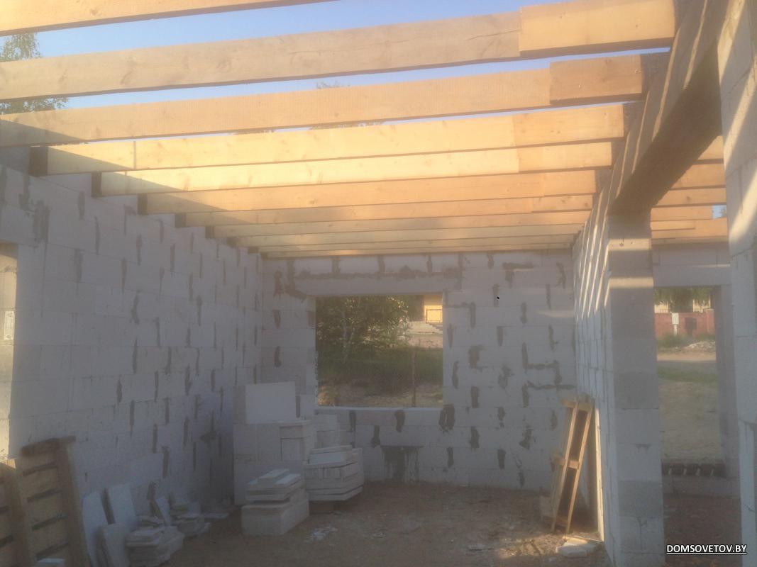

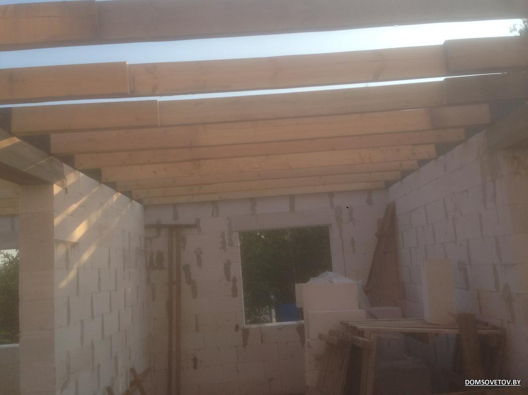

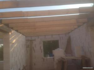

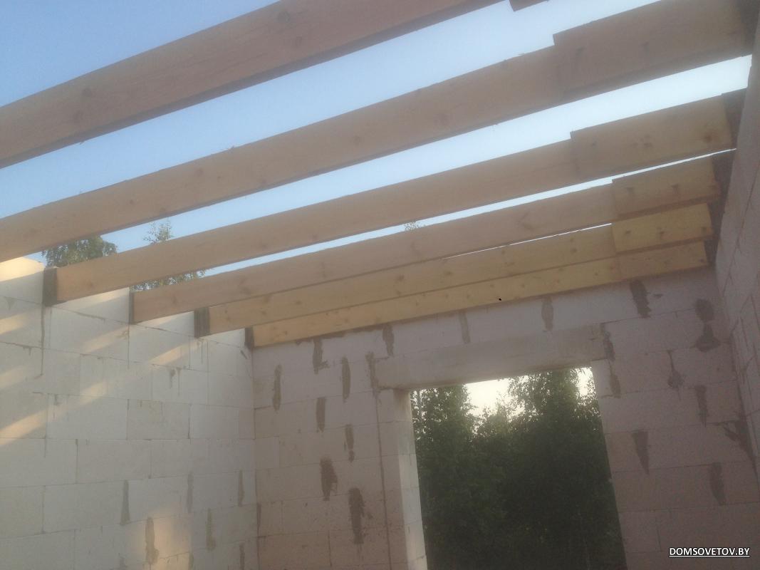

По ходу доделывал балки потолка, чтобы ускорить процесс позвал соседа на подмогу.
http://www.domsovetov.by/imagehostin...fc9f1158d0.jpg
http://www.domsovetov.by/imagehostin...fcacc3ef8e.jpg
Так под балки в местах соединения, забыл положить рубероид, а они зараза очень тяжелые, Придумал приспособу - швабра, как я ее назвал.
Подсовывал под две балки, а низ приподнимал домкратом и подсовывал рубероид.
Вот и сама швабра в углу стоит))
http://www.domsovetov.by/imagehostin...fc9c3cde1e.jpg
geoden 08.03.2017 12:20
При сбивании балок, опять же вычитал в интернете нельзя забивать гвозди в одну линию, а бить их наискосок, иначе может лопнуть доска или балка. Как тут я у кого то читал, когда балки высыхают, они становятся кривоватые, потом мне пришлось подпиливать лишнее, лучше сразу скрепляйте их покуда не высохли. Так совет к слову, может кому пригодится.:fz:
illarion 08.03.2017 16:58
Сообщение от geoden (Сообщение 285370)
Не самый лучший способ сбивания балок гвоздями. Хоть накосую, хоть прямо, хоть в линию...
Надежнее использовать шпильки.
Dobrinia 08.03.2017 19:58
@geoden, одноэтажный дом... а зачем блоки между балками?
балки да лучше шпильками, я так и делал, закупал правда в фирме по крепежу иб ов ома было в два раза дороже..
geoden 08.03.2017 20:11
Сообщение от Dobrinia (Сообщение 285373)
Особенность крыши, разбирался долго, но все же остановились на этом варианте:ab:

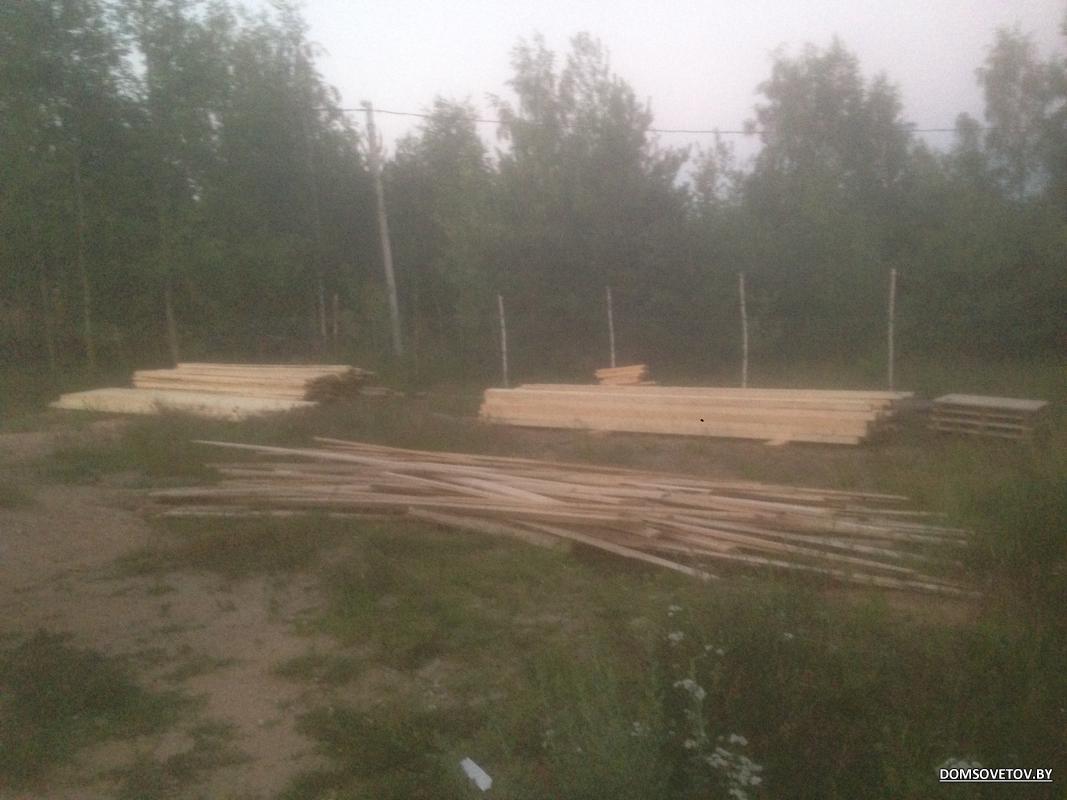

geoden 08.03.2017 20:21
По итогу все было сделано, что планировалось для начала возведения крыши.
Были закуплены пиломатериалы на стропилку, усиленные уголки, шпильки, шайбы и гайки, гвозди, саморезы. Стандартный комплект.:ab:
